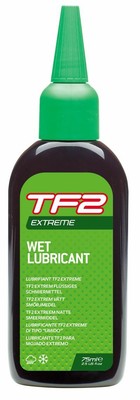

Я на такой сейчас езжу, но ее хватает на неделю. Максимум - две. И даже не от километража зависит, а от погоды. Как каша-слякоть - все! Домой приезжаешь, а цепь уже вся звенит как бусы - сухая. А через пару часов - уже и рыжая. Срамовская девятка кстати так не ржавела.

Я опробовал и эту и финиш лайн самый-самый снежинка-вет, а всё вымывается фактически за поездку. Ну не прямо сейчас, сейчас подзамёрзло и подвысохло, но я не верю в морозы в СПб в условиях глобального потепления. В слякоти реагентной смазка абсолютно любая вымывается мнгновенно, хоть масло джнонсон-энд-беби заливай, лишь бы не лениться каждый раз.
