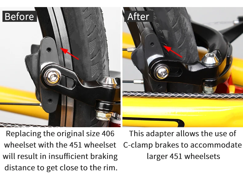

Pauzer сказал(а) 3 часа назад:
что за зверь кто знает
Адаптер тормозов под разные колеса.
