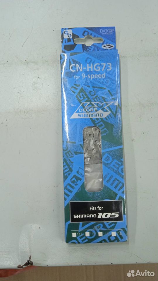

Как отличить подделку?
1. Цепь лежит скомкано в коробке. У оригинала цепи ровно укладываются.
2. Цепь без смазки. Оригинальные всегда чем-то смазывают.
3. Отсутствует маленькая розовая бумажка.
4. Цвет цепи чуть темнее оригинала, но надо иметь оригинал, чтобы отличить.
по 3 пункту --  сейчас подделки есть и с розовыми бумажками.
Вот свежак, с Авито (источник - Алибаба). Главный признак - мягкий мешочек как из пятёрочки

Pauzer сказал(а) 13 часа назад:
А гравировки вообще нет на звеньях?
Всё таки имея оригинал по гравировке тоже можно их отличить. У оригинала она более тонкая и ровная, у подделки чуть толще и не очень ровные буквы и цифры, словно дрожащей рукой наносили гравировку, а не роботом.
вывод для себя сделал такой - на али и на авито брать цепи шимано нельзя - 99% подделки.
брать у нашего дилера - дорого.
остаётся байкинн https://www.tradeinn.com/bikeinn/ru/shimano-цепь-xt-cn-hg93-road-mtb/7893/p
с доставкой-комиссией около 2500р выходит.
и кстати 93-я цепь подходит прекрасно и на 6-7-8 трансмиссию, кто не в курсе
Lev G. сказал(а) 2 часа назад:
ну не гравировка а штамповка.
есть, джапан, выглядит вполне натурально
Изменено пользователем Pauzer

Pauzer сказал(а) 18 часов назад:
..93-я цепь...джапан, выглядит вполне натурально
Натурально выглядит? А у вас есть аналогичная цепь из Германии?
фото относится не к 93-й цепи а к 701-й, 11ск.
смешалось в кучу, параллельно обсуждаем и ту и другую...
вот кстате как выглядит оригинал HG701-11
цепь со смазкой и в мешочке сидит ровно не болтается. и мешочек не полиэтилен а типа тонкий жёсткий пластик,
да, и замок в отдельной упаковке
