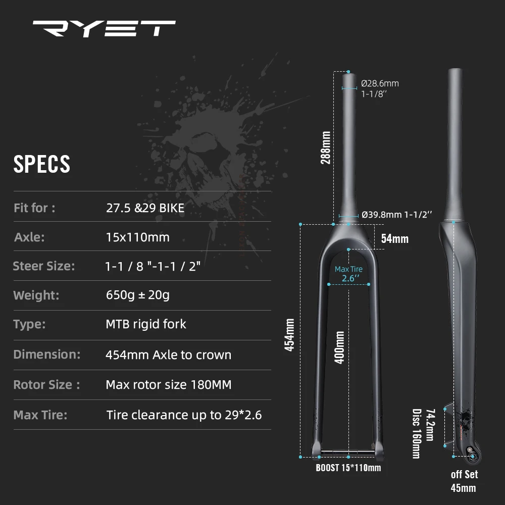

Опубликовано: 16 марта 2024 г. (изменено) А вот что будет, если нижний конус рулевой не сел до конца на шток вилки? Зазор миллиметров 1.3-1.5. Дальше не идет никак, даже трубу пластиковую сломал, которой конус забивал. Сильнее боюсь уже бить, шток карбон. Думал стружка какая попала или мусор, почистил тыльной стороной ножа, ничего нет, всё чисто. Конус сажал по смазке. Изменено 16 марта 2024 г. пользователем ScHennOk 0 Поделиться сообщением Link to post Поделиться на других сайтах
Опубликовано: 16 марта 2024 г. с карбоновыми вилками надо разрезное кольцо использовать PS и многоразовый якорь обязательно 0 Поделиться сообщением Link to post Поделиться на других сайтах
Опубликовано: 16 марта 2024 г. 561F0A43-0255-45B5-B48F-DFD7498E03B0.webp Просто такие у них стандарты ~ +- километр. Если со карбо-штоками у rockshox проблем нет, то с Алишными явно лотерея. Например, на «топовую» ригидку ryet посадочное вообще не предусмотрено, да и с якорем пришлось помучатся, тк. после укорачивания штока диаметр еще больше сузился. Если под станд. спешовский, стоковый от рокшок и тп. якоря этот шток был узковат то после укорачивания и купленный дополнительно зауженный китайский не входил, пришлось шлифовать наждачной вручную пару-тройку часов. То есть, смысл понятен, все ок на выхлопе, но пришлось «допилить». Пилите Шура ) 0 Поделиться сообщением Link to post Поделиться на других сайтах
Опубликовано: 16 марта 2024 г. (изменено) AlexCrazy сказал(а) 54 минуты назад: с карбоновыми вилками надо разрезное кольцо использовать PS и многоразовый якорь обязательно Тут всё было в комплекте от производителя, и рулевая и якорь. У всех забивается, у меня никак. Тоже думаю, что надо было разрезать и не мучать шток. Но наслушался советов бывалых сборщиков. А чем грозит не до конца посаженный нижний конус? Изменено 16 марта 2024 г. пользователем ScHennOk 0 Поделиться сообщением Link to post Поделиться на других сайтах
Опубликовано: 16 марта 2024 г. ScHennOk сказал(а) 9 минут назад: А чем грозит не до конца посаженный нижний конус? Будет досаживаться потихоньку при езде... и разлюфчиваться вилка в стакане. 0 Поделиться сообщением Link to post Поделиться на других сайтах
Опубликовано: 16 марта 2024 г. ScHennOk сказал(а) 28 минут назад: А чем грозит не до конца посаженный нижний конус? в итоге грозит сломанной вилкой, была где-то тема про сломанную титановую из-за этого.... 0 Поделиться сообщением Link to post Поделиться на других сайтах
Опубликовано: 16 марта 2024 г. Ясно, пока снял этот конус, всё же неровности были на штоке и при установке и их чуть сточило. 0 Поделиться сообщением Link to post Поделиться на других сайтах
Опубликовано: 16 марта 2024 г. ScHennOk сказал(а) 3 часа назад: Тут всё было в комплекте от производителя, и рулевая и якорь. У всех забивается, у меня никак. Тоже думаю, что надо было разрезать и не мучать шток. Но наслушался советов бывалых сборщиков. вариантов масса: - разрезать конус - подточить/пошкурить шток - подточить/шлифануть кольцо - подложить шайбу под кольцо 0 Поделиться сообщением Link to post Поделиться на других сайтах
Опубликовано: 16 марта 2024 г. А если не бить, а давить? Шпилька, шайбы, труба... 0 Поделиться сообщением Link to post Поделиться на других сайтах
Опубликовано: 16 марта 2024 г. (изменено) Batir сказал(а) 4 часа назад: вариантов масса: - разрезать конус - подточить/пошкурить шток - подточить/шлифануть кольцо - подложить шайбу под кольцо Вот тоже читал, что пилят конус, а прокручиваться он не будет? Читал, что прокручивается у кого-то. Пока снял кольцо, шток мелкой шкуркой подточил, убрал мелочь, что конус снял. Изменено 16 марта 2024 г. пользователем ScHennOk 0 Поделиться сообщением Link to post Поделиться на других сайтах
Опубликовано: 16 марта 2024 г. не будет. да хоть бы и прокручивалось, лишь бы не болталось 0 Поделиться сообщением Link to post Поделиться на других сайтах
