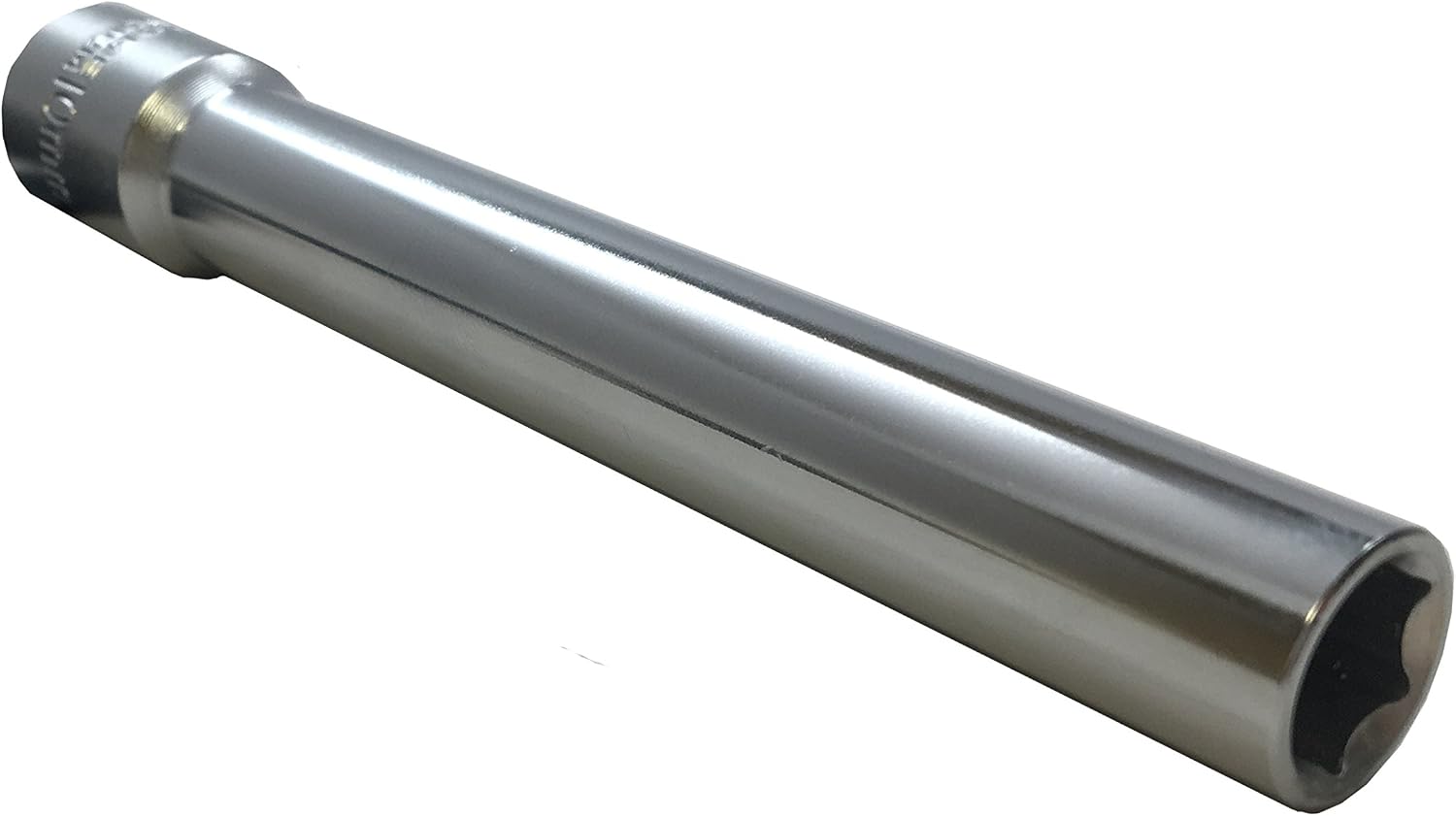

Опубликовано: 22 июля нашел что мне нужно, хаха шао.... 0 Поделиться сообщением Link to post Поделиться на других сайтах
Опубликовано: 22 июля Napalm сказал(а) 10 часов назад: выходит отсутствие одной спицы тут же нарушает геометрию колеса? я по одной хотел это делать. в теориии спицовки я слаб, к сожалению. вот умею почти всё, кроме этого. Дело не в том, что отсутствие спицы нарушает геометрию, а в том, что тебе не получится натянуть спицу прям идеально так же, как она была (у тензометра погрешность для этого великовата) 1 Поделиться сообщением Link to post Поделиться на других сайтах
Опубликовано: 22 июля Проще отпустить все спицы сразу. Начиная с левого фланца (если сзади), где и так натяжение несильное. После отпускания 5-10 спиц всё колесо ослабнет, и ниппеля будут легко откручиваться. Можно дрелью, чтоб быстрее. Шаохуй необязателен, можно прям в велосипеде. В станке просто удобнее. А натяжение спиц и правку восьмёрок один хрен надо знать и уметь, вот и хороший повод образовался. 1 Поделиться сообщением Link to post Поделиться на других сайтах
