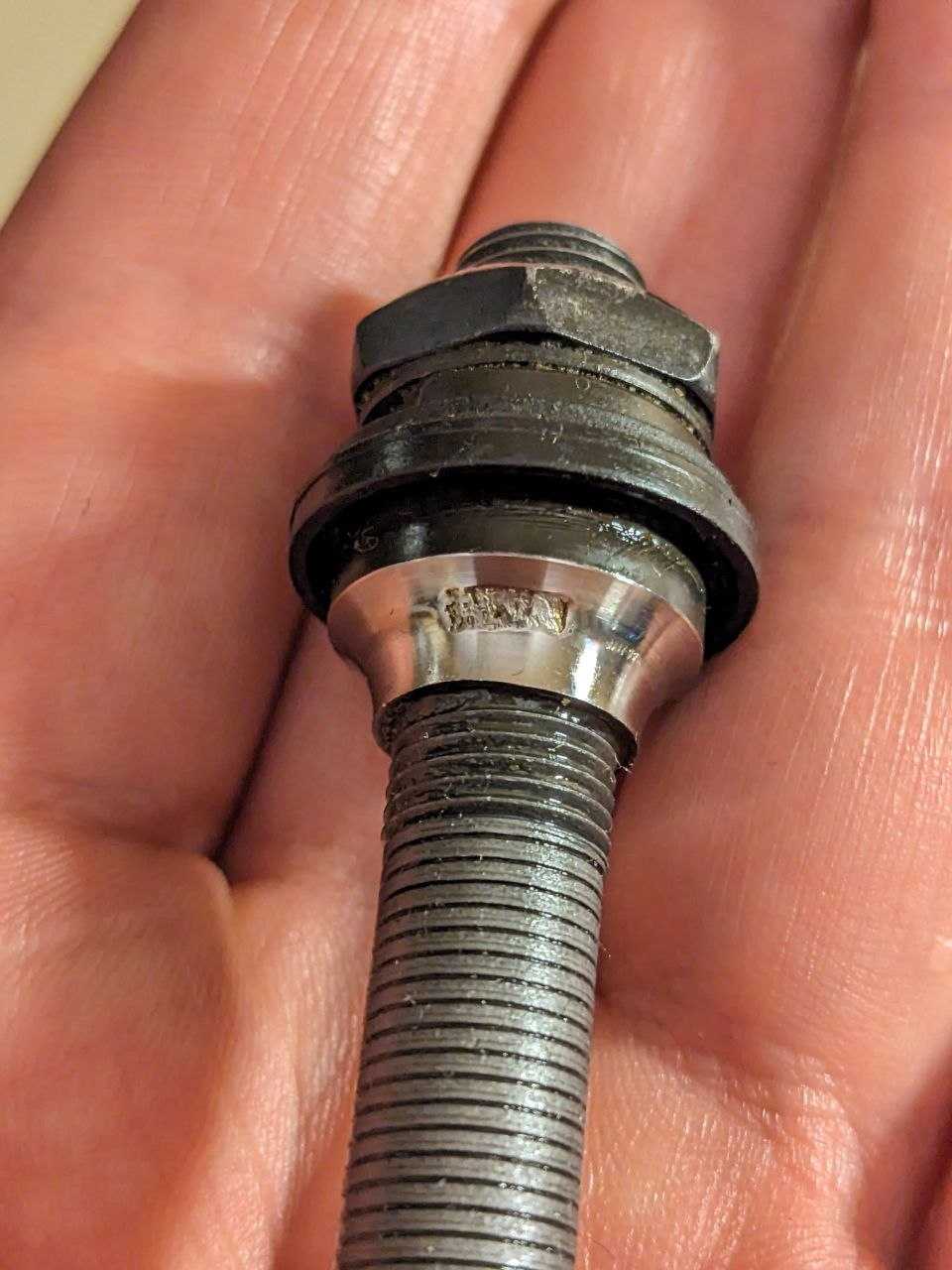

полез в заднюю втулку shimano 435, а там конусная гайка выкрошившаяся
блин, продайте кто-нибудь живую с донора. и пыльник бы тоже, который большой металло-резиновый
интересно, а если втулку переднюю 435 новую с авито заказать за 1500, там конуса одинаковые перед/зад?

Napalm сказал(а) 10 часов назад:

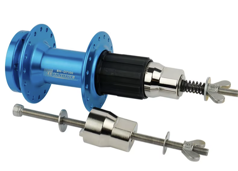

Вот съемник с али для разбора барабана. Но даже с ним, мне пришлось применить молоток. Внутри ореха, да, есть насколько шайб, ну типа люфт регулировать. Но, самый цимис в том, что сами сабачки нужно смазать самым низкодисперционным маслом, а вот шарики, кальцевой смазкой типа marinefett, ну там она липкая, на люминий не влияет, и от соли бережет (зима например). Но тут проблема, не переборьщить со смазкой шариков, иначе она зайдет в собачки, и те начнут залипать, и вот привет- проскоки.

Napalm сказал(а) 11 час назад:
Что-то мне подсказывает что оси разные.
Перед - 9
Зад - 10

Разные точно. Для переда комплект конусов и гаек есть в Бироте. На зад под заказ только.
