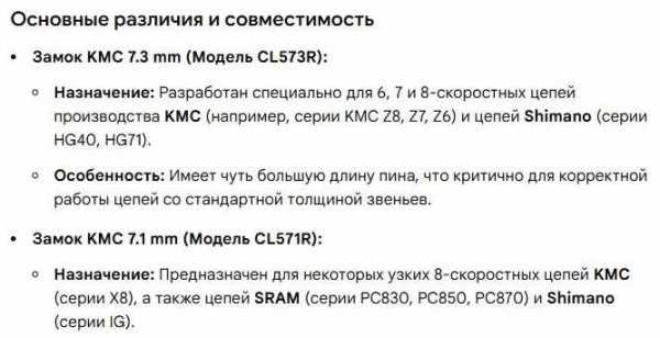

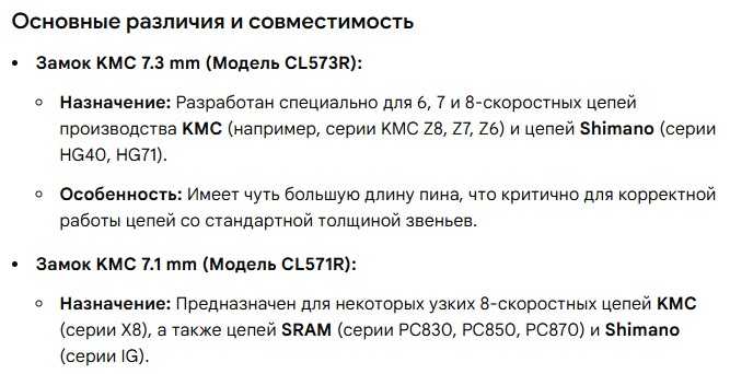

Опубликовано: 30 июня 6/7/8 цепи все одинаковой ширины. Которая раньше просто называлась "narrow" (что и написано на hg40) А может ты попутал 9ск замок и пытаешься застегнуть им 8ск цепь - тогда конечно не налезет 0 Поделиться сообщением Link to post Поделиться на других сайтах
Опубликовано: 1 июля Замки раньше руками постоянно надевал и снимал. С трудом, но реально. Последние замки не застегнуть даже - пришлось пассатижами. А снять вообще никак - выжимкой цепи сам замок ломал. Замок и цепь 9 скоростей. Ну это видимо китайские компоненты. У меня цепь последняя пришла вообще новая короче стандарта. КМС 1270 мм на 100 звеньев, а эта на ~5 мм короче - вообще бред какой-то, она слетает с передней звезды просто. 0 Поделиться сообщением Link to post Поделиться на других сайтах
Опубликовано: 1 июля 6puket сказал(а) 29.06.2026 в 21:21: Внезапно! Перекидывал трансмиссию, цепь стояла 850 с родным замком Воткнул все новое на hg40, еще из старых запасов, поэтому орига Замок не застегнуть... как будто пины на десятые доли чуть толще и не хватает расстояния Была конечно идея с 2 сторон вставить по фрагменту 850, если найду их, но это же дроч какой то И 830/850 еще реально достать оригу за неоверпрайс? Саня HG40 - 7,3 mm а 850 7,1 mm 1 Поделиться сообщением Link to post Поделиться на других сайтах
Опубликовано: 1 июля Folken сказал(а) 22 часа назад: 6/7/8 цепи все одинаковой ширины. Только Шимановская 8 ск цепь hg (Hyper Glide) отличается от ig (Inter Glide). замок от ig не налезет на hg! Вот такой бывает нюанс даже внутри Шимано! 0 Поделиться сообщением Link to post Поделиться на других сайтах
Опубликовано: 1 июля Troitsky сказал(а) 5 часов назад: Саня HG40 - 7,3 mm а 850 7,1 mm Внешняя ширина не влияет на застёгиваемость замка Кстати кто не знает, легко застегнуть замок на свежеотпарафиненной цепи можно при помощи зажигалки. 0 Поделиться сообщением Link to post Поделиться на других сайтах
Опубликовано: 1 июля Folken сказал(а) 2 часа назад: Внешняя ширина не влияет на застёгиваемость замка Кстати кто не знает, легко застегнуть замок на свежеотпарафиненной цепи можно при помощи зажигалки. Из описания замков цепи: 3 Поделиться сообщением Link to post Поделиться на других сайтах

Опубликовано: 3 июля Troitsky сказал(а) 01.07.2026 в 19:30: Саня HG40 - 7,3 mm а 850 7,1 mm я штангелем забыл померить, но именно так и предполагал, небольшое отличие на десятые доли, поэтому не застегнуть в итоге просто воткнул 9ск цепь, а 40 будет второй парой на замену 0 Поделиться сообщением Link to post Поделиться на других сайтах
Опубликовано: 5 июля Всё застёгивается ) Внутренняя ширина hg40 действительно больше на 0,2мм, чем у 850. Но тем не менее. Возможно (!) если бы всё было прям новое из коробки, то были бы трудности. 0 Поделиться сообщением Link to post Поделиться на других сайтах
Опубликовано: 7 июля Folken сказал(а) 05.07.2026 в 04:02: Всё застёгивается ) Внутренняя ширина hg40 действительно больше на 0,2мм, чем у 850. Но тем не менее. Возможно (!) если бы всё было прям новое из коробки, то были бы трудности. у меня как раз все новое из пакета, кроме замка 0 Поделиться сообщением Link to post Поделиться на других сайтах
Опубликовано: 7 июля 6puket сказал(а) 8 часов назад: у меня как раз все новое из пакета, кроме замка Ну замок на другой цепи походит, поизнашивается, и в конце концов застегнется. 100% 0 Поделиться сообщением Link to post Поделиться на других сайтах

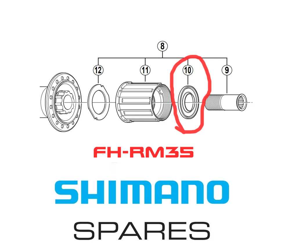

Опубликовано: 13 июля Я тут продолжаю изучать вопрос переборки втулок на насыпи и шимановских барабанов в частности. Интересная инструкция есть на сайте ParkTools. Там предлагается барабан не разбирать, а промыть растворителем, высушить, а потом накапать туда "liquid lubricant". На BikeRadar предлагают такую же схему, потом заливать "wet lube" Какой-то известный веломеханик Шелдон Браун предлагает заливать туда моторного или трансмиссионного масла. Кто бы мог подумать... 0 Поделиться сообщением Link to post Поделиться на других сайтах
Опубликовано: 14 июля (изменено) Napalm сказал(а) 1 час назад: барабан не разбирать, а промыть растворителем, высушить, а потом накапать туда "liquid lubricant". Ровно об этом я писал на предыдущей странице этой самой темы Так удаётся оживить даже орехи, издающие страшные скрежещущие звуки, казалось бы собирающиеся на помойку. "Какой-то известный"... Легендарный! Изменено 14 июля пользователем Folken 0 Поделиться сообщением Link to post Поделиться на других сайтах

Опубликовано: 14 июля Folken сказал(а) 18 часов назад: Ровно об этом я писал на предыдущей странице этой самой темы Так удаётся оживить даже орехи, издающие страшные скрежещущие звуки, казалось бы собирающиеся на помойку. "Какой-то известный"... Легендарный! Я блин не представляю, каким керхером нормально промыть капитально засранный орех... Там иногда такой песочек... 0 Поделиться сообщением Link to post Поделиться на других сайтах
Опубликовано: 14 июля PoTaS сказал(а) 6 часов назад: Чем смазывать старратчет? Существуют аналоги для DT Swiss Special Grease? (типа низковязкая) А есть какая то статистика - сколько ретчет под туристической нагрузкой живет? Про китайские алюминиевые ретчеты типа новотеков часто слышу, как их слизывает. Есть стальные вкладыши-комплекты, но все же - насколько ретчет уступает обычным трем-четырем собачкам? 0 Поделиться сообщением Link to post Поделиться на других сайтах
Опубликовано: 14 июля Folken сказал(а) 18 часов назад: Так удаётся оживить даже орехи, издающие страшные скрежещущие звуки, казалось бы собирающиеся на помойку. Да никак их неудается оживить. У меня был печальный опыт: купил казалось бы новый Deor в Аркаде. И что то мне сперва показалось, что барабан как то уж немного много люфтит. Я этому значения не придал, подумав, что не может же орех искаропки быть с дефектом. А потом поехал на юга и еле доехал - барабан прям на ходу начал разваливаться - натурально с каждым днем все хуже и хуже. Короче к тому моменту, когда я его все таки решил разобрать и посмотреть у него разбилась дорожка в подшипнике. Все - барабан в помойку за 900км. А все из-за того, что при сборке внутри замялось кольцо-спейсер. 0 Поделиться сообщением Link to post Поделиться на других сайтах

Опубликовано: 14 июля (изменено) mike vulgaris (AKA mike) сказал(а) 2 часа назад: Я блин не представляю, каким керхером нормально промыть капитально засранный орех... Там иногда такой песочек... снять резиночку снизу. и в банку с ацетоном или бензом, и поболтать хорошо =) а верхний пыльник снимать опасно, можно погнуть или сломать на некоторых моделях, даже делая аккуратно Изменено 14 июля пользователем Napalm 0 Поделиться сообщением Link to post Поделиться на других сайтах
Опубликовано: 14 июля Да, уплотнительное кольцо снять, в бензине бултыхать, при этом покручивая. Люфтящий орех это не спасёт ессно ) 0 Поделиться сообщением Link to post Поделиться на других сайтах

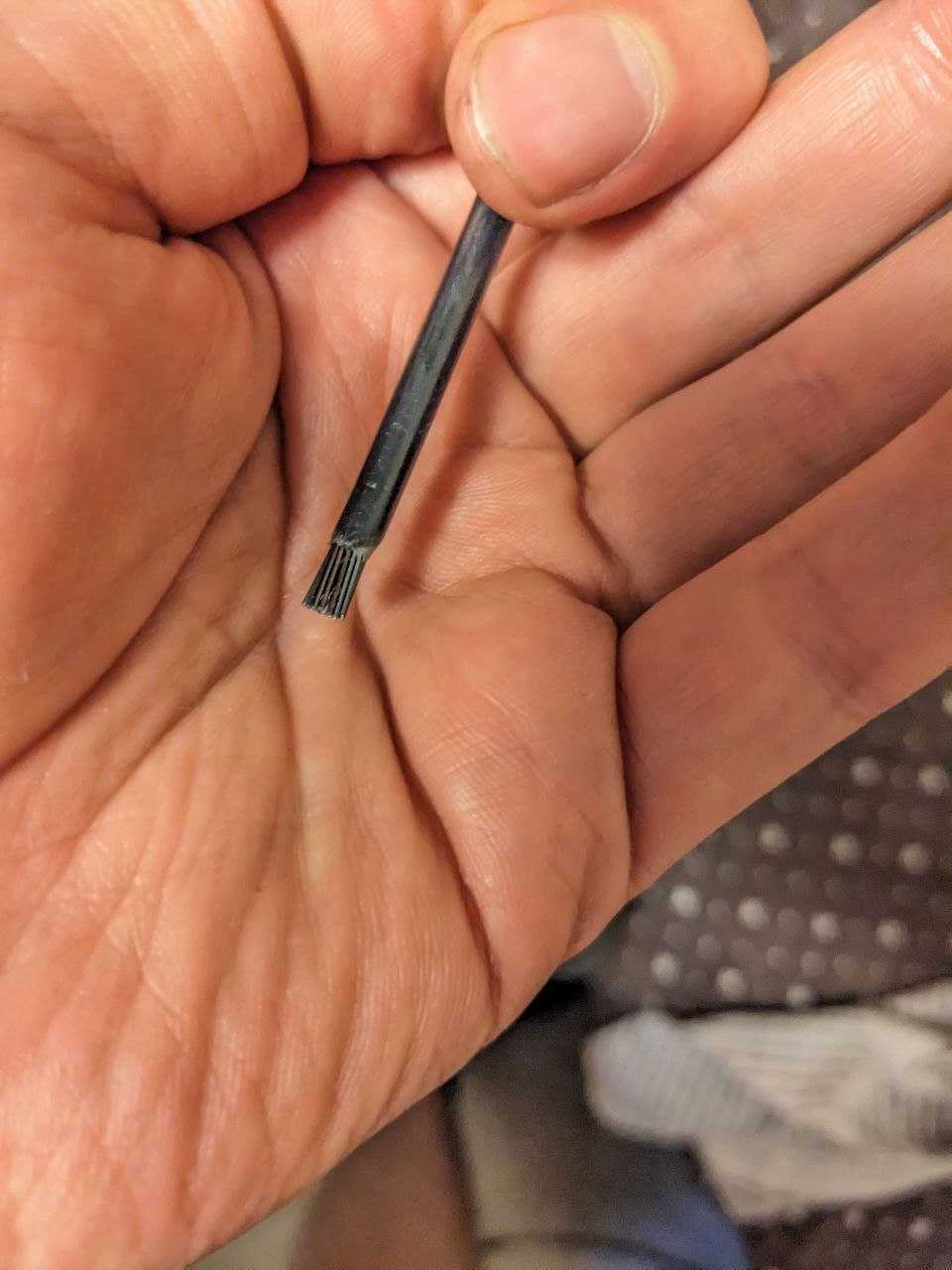

Опубликовано: 18 июля Здравствуйте, я наркоман и не лечусь У меня на одном из комплектов колес черные обода и спицы, но белые ниппеля, которые меня бесят. Хочу самостоятельно поменять их на черные, причем так, чтобы не испортить текущее состояние колеса. Если я буду замерять дешевым тензометром(дорогой покупать не вижу смысла для своей ситуации) натяжение каждой конкретной спицы, выкручивать старый ниппель, накручивать новый, возвращая то же самое натяжение, и так по одной - это рабочая схема? Я понимаю, что дешевые тензометры неоткалиброваны + со временем пружинка ослабевает и настройка еще дальше уезжает. Но мне это и не важно. Мне достаточно будет знать натяжение спицы в данный момент времени на этом тензометре в его условных "попугаях". 0 Поделиться сообщением Link to post Поделиться на других сайтах
Опубликовано: 18 июля Napalm сказал(а) 7 часов назад: Здравствуйте, я наркоман и не лечусь У меня на одном из комплектов колес черные обода и спицы, но белые ниппеля, которые меня бесят. Хочу самостоятельно поменять их на черные, причем так, чтобы не испортить текущее состояние колеса. Если я буду замерять дешевым тензометром(дорогой покупать не вижу смысла для своей ситуации) натяжение каждой конкретной спицы, выкручивать старый ниппель, накручивать новый, возвращая то же самое натяжение, и так по одной - это рабочая схема? Я понимаю, что дешевые тензометры неоткалиброваны + со временем пружинка ослабевает и настройка еще дальше уезжает. Но мне это и не важно. Мне достаточно будет знать натяжение спицы в данный момент времени на этом тензометре в его условных "попугаях". 1)Покрасить хоть лаком для когтей. 2) уже знаю какая будет следующая тема. 0 Поделиться сообщением Link to post Поделиться на других сайтах
Опубликовано: 18 июля как снять лак, который не дает крутить нипеля? 0 Поделиться сообщением Link to post Поделиться на других сайтах
Опубликовано: 18 июля Napalm сказал(а) 2 часа назад: как снять лак, который не дает крутить нипеля? Нееееет. 0 Поделиться сообщением Link to post Поделиться на других сайтах

Опубликовано: 19 июля Folken сказал(а) 13 часа назад: Гениально! (без иронии) я, кстати, для подкраски рамы или деталей велосипеда использую вот такое (цветов разных там море) 0 Поделиться сообщением Link to post Поделиться на других сайтах
Опубликовано: 19 июля "Выкрас". Это что-то на малярском наверно. 0 Поделиться сообщением Link to post Поделиться на других сайтах
Опубликовано: 20 июля Napalm сказал(а) 18.07.2026 в 04:16: Здравствуйте, я наркоман и не лечусь У меня на одном из комплектов колес черные обода и спицы, но белые ниппеля, которые меня бесят. Хочу самостоятельно поменять их на черные, причем так, чтобы не испортить текущее состояние колеса. Если я буду замерять дешевым тензометром(дорогой покупать не вижу смысла для своей ситуации) натяжение каждой конкретной спицы, выкручивать старый ниппель, накручивать новый, возвращая то же самое натяжение, и так по одной - это рабочая схема? Я понимаю, что дешевые тензометры неоткалиброваны + со временем пружинка ослабевает и настройка еще дальше уезжает. Но мне это и не важно. Мне достаточно будет знать натяжение спицы в данный момент времени на этом тензометре в его условных "попугаях". Не особо рабочая. Да, натяжение так сохранить получится, но избежать появления восьмерки, яйца, а то и кривого зонта - нет. Как минимум я б на али взял еще индикатор с креплением на перо, они там рублей 500-600 стоят, с ним прям сильно проще ровнять колесо будет 0 Поделиться сообщением Link to post Поделиться на других сайтах
