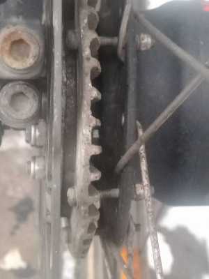

Опубликовано: 16 ноября 2024 г. С помощью синей изоленты, 12ти болтиков, гаечек, адаптера под 6 болтов , и неисправного роллерного тормоза переделал роллерного Нексуса в дисковую Альфину . Затрат - руб 400, это было не легко (сверлить нержавейку). Работает, тормозит. 0 Поделиться сообщением Link to post Поделиться на других сайтах
Опубликовано: 17 ноября 2024 г. Весьма зачётный колхоз! 0 Поделиться сообщением Link to post Поделиться на других сайтах
Опубликовано: 19 ноября 2024 г. maxuta сказал(а) 11/16/2024 в 15:57: Работает, тормозит. ...пока не отъе..нет фланец. 0 Поделиться сообщением Link to post Поделиться на других сайтах
Опубликовано: 19 ноября 2024 г. (изменено) Atterdаg сказал(а) 1 час назад: ...пока не отъе..нет фланец. С какого? На фланец нагрузки нет. Там болтики м3. Изменено 19 ноября 2024 г. пользователем maxuta 0 Поделиться сообщением Link to post Поделиться на других сайтах
Опубликовано: 11 февраля 2025 г. maxuta сказал(а) 16.11.2024 в 18:57: С помощью синей изоленты, 12ти болтиков, гаечек, адаптера под 6 болтов , и неисправного роллерного тормоза переделал роллерного Нексуса в дисковую Альфину . Затрат - руб 400, это было не легко (сверлить нержавейку). Работает, тормозит. А чем оно прижимается ко втулке? В оригинале-то там гайкой притягивается корпус тормоза, а тут он удален вроде как, из фоток не понятно, но очень интересно... 0 Поделиться сообщением Link to post Поделиться на других сайтах
Опубликовано: 11 февраля 2025 г. (изменено) Lord_Raven сказал(а) 36 минут назад: А чем оно прижимается ко втулке? В оригинале-то там гайкой притягивается корпус тормоза, а тут он удален вроде как, из фоток не понятно, но очень интересно... На 2 фото , 6 болтиков м 3 , к роллеру и фланцу вттулки Изменено 11 февраля 2025 г. пользователем maxuta 0 Поделиться сообщением Link to post Поделиться на других сайтах
