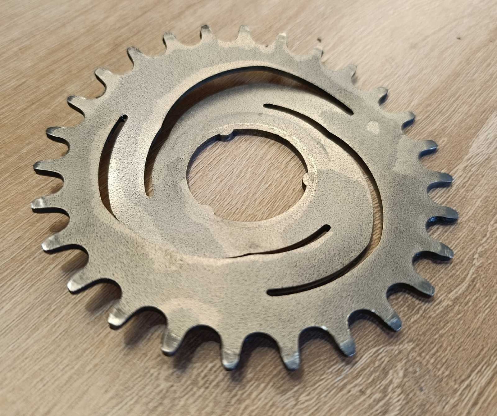

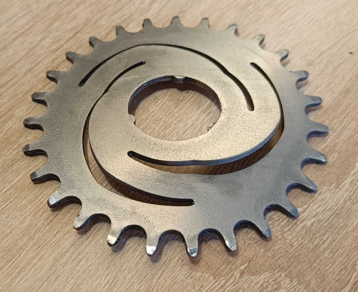

А я тут придумал как из лазера вырезать звезду не плоскую, а со смещением
ставим зеленой частью на наковальню, заранее вырезанной в виде круга нужного размера
фигачим по красным местам молотком (через брусок)
по итогу получаем смещение на пару мм
на удивление никакого восьмерения даже нету
TarasB сказал(а) 2 часа назад:
А зачем это надо?
mike vulgaris (AKA mike) сказал(а) 6 часов назад:
А зачем это надо?
1. Точнее отрегулировать линию цепи
2. Для больших задних звезд бывает этих пары мм не хватает чтоб цепь не чиркала по перу
3. И в другую сторону: для широких покрышек бывает этих пары мм не хватает чтоб был зазор от покрышки до цепи
Изменено пользователем TarasB

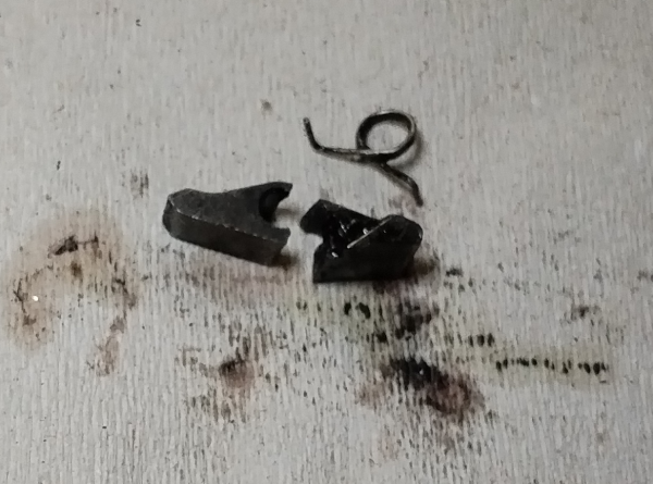

Кто знаком с внутренностями Shimano SG-3C41 и SG-3R40 подскажите, пожалуйста.
Они только тормозами отличаются, а внутренние узлы одинаковые?
У меня сломалась вот такая собачка (коготь) в сцеплении (drive unit) 3С41. Подойдет ли собачка из  3R40 ?
Чебурнец сказал(а) 21.05.2026 в 18:58:
Что за странный вопрос?
Втулки Шимано Нексус с ножным тормозом имеют традиционное "слабое место".
А именно - собачки обгонной муфты привода ножного тормоза.
Предположительно именно этот девайс и изображен на фото.
Эти собачки, как и обгонная муфта появились в Нексусах после, на мой взгляд, сознательного ухудшения конструкции, по сравнению с Шимано 3СС.
Они там специально, что бы ломаться.
Они там ломаются. практически у всех, кто вырос из бараньего веса.
Естественно. по законам копроэкономики, этих копеечных деталей в продаже быть не должно, потреблянт должен выкинуть втулку в помойку, пойти и купить новую!
Кстати, в остальном конструкция Нексуса достаточно надежна.
Втулка SG-3R40, не имеет ножного тормоза.
Естественно, там вообще нет собачек привода ножного  тормоза, которые должны ломаться.
Теоретически туда должен ставиться роллерный тормоз (с этим, тоже, с точки зрения копроэкономики - все нормально, этот тормоз тяжелый, брякает на кочках и имеет ограниченный срок службы, из за идиотской конструкции), но если есть здравая мысль налюбить систему, лучше ставить ободные тормоза.

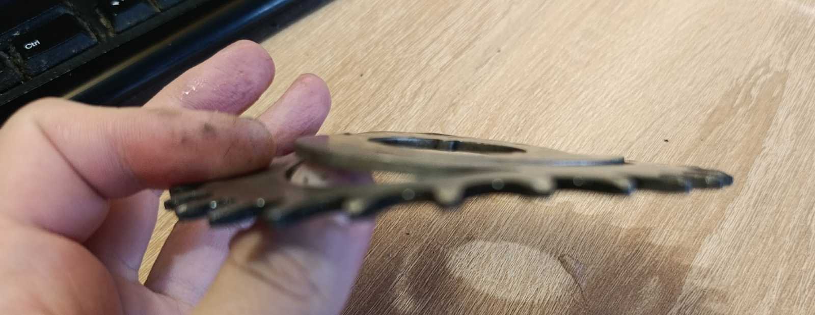

Тем временем моя офсетная звезда сложилась винтом, когда я поднимался на Троицкий мост.
Причём там уклон процента три наверное, передача 46/27 была. Не с чего перегрузке взяться. Возможно цепь чуть в сторону скакнула и надавила на звезду не в той плоскости
А... Вот теперь понятно - зачем нужна такая разрезная звезда. -_-
Atterdаg сказал(а) 2 часа назад:
Нет, она не для того чтоб пополам складываться.
Попробую разрезы сделать не такие радикальные
TarasB сказал(а) 4 часа назад:
...что бы вчетверо.
Может закалить надо после сгибания?
КрАлИв сказал(а) 6/11/2026 в 09:50:
Про это и был вопрос. Можно ли узел от 3R40 вставить в 3C41, пусть даже ценой лишения ножного?
Но насколько я понял, нельзя.
Folken сказал(а) 9 часов назад:
Если там 12х18н10т то смысл
И как сохранить форму при закалке?
