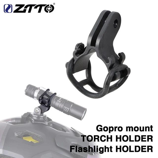

Хочу поделиться найденным на просторах Али крепежом фонарика на стандарт GoPro: https://www.aliexpress.com/item/Bicycle-Light-TORCH-Holder-Flashlight-Bracket-for-Road-Bike-MTB-bicycle-parts-adjusted-for-Gopro-mount/32830626376.html
ZTTO-Bicycle-Light-TORCH-Holder-Flashlig
Позволяет элементарно крепить фонарик (ессно не тяжелый) на руль, на голову, на шлем, куда угодно.

Спасибо, купил.

У меня до этого были держалки без регулировки угла наклона. В результате, фонарик всегда смотрел не совсем туда, куда нужно: либо нормально по высоте, но сильно вбок, либо прямо, но слишком низко.
