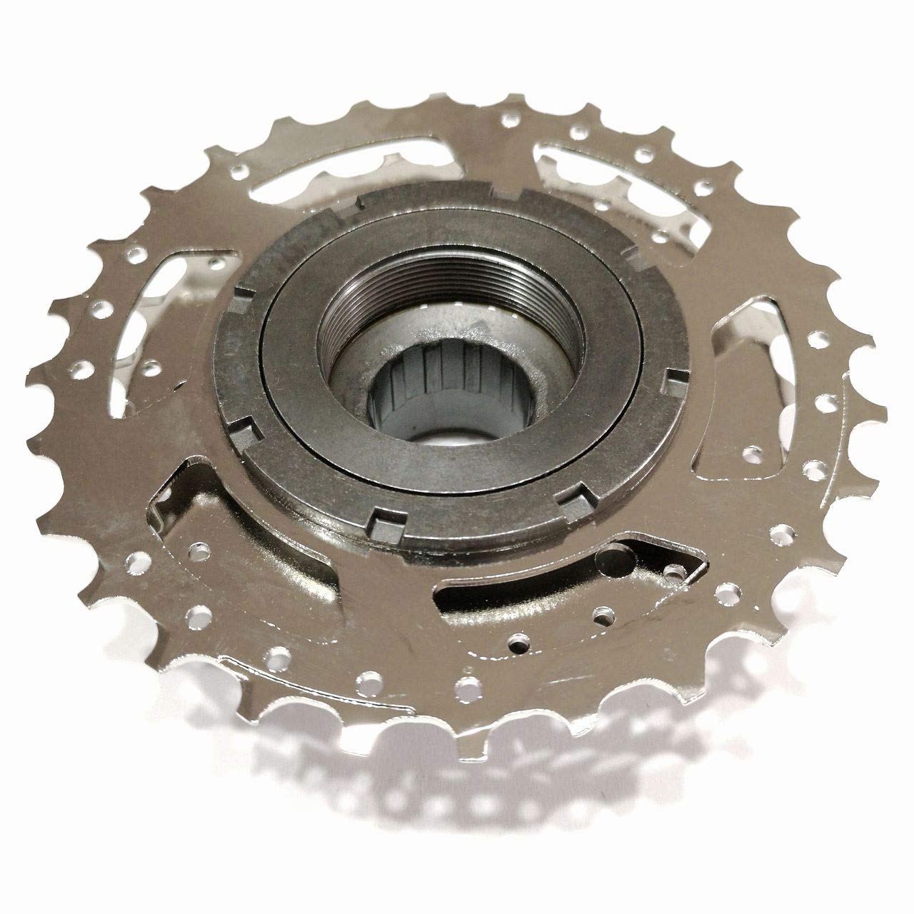

Не могу найти как развинтить такую штуку: трещетка SHIMANO MF-HG50-7.
Спасибо за подсказки.
update: искал почему проскакивает. Причина оказалась в недостаточной натяжке, подкрутил пружину на 180 градусов и почти все прошло: http://velopiter.spb.ru/forum/topic/253370-как-раскрутитьразобрать-вот-такое-shimano-mf-hg50-7/?do=findComment&comment=18640134

Кстати, моя проблема в том, что именно такая трещетка при приложении достаточного усилия прокручивается, рывком. И проблема наверняка внутри. То есть либо усики/собачки сточились, либо из-за явно присутствующего люфта в 0.5 мм (на первый взгляд). Либо зубцы втулки. Вот и хочу разобрать, посмотреть что внутри.
ps: к сожалению, не могу найти ее новую по всей России.

Вероятно вам понадобится открутить вот эту гайку со шлицами , в идеале нужно два ключа - съемник касеты и ключ под шлицы (или зубило) . Или касету заменить на похожую . Можно бросить в соляру , поболтать , капнуть пять капель масла в зазор . Но то такэ.

Не знаю. Вот видео (на высшей и на третьей передаче). На другой трещетке цепь никогда не проскакивала. На этой трещетке зубья вроде почти не сточены.
20190411_211638.mp4
20190411_211741.mp4
Зубья, разбор трещетки и внутреннее состояние.
добавлено 4 минуты спустя
Что же там трещит или проскакивает?
ps: Была бы возможность купить такую новую, я бы купил. Но трещеток на 11 зубьев нет в России. Если не одолею, то вот тогда уж о кассете задумаюсь.
Да и еще. срывается на всех скоростях, кроме самой медленной. Чем ближе к маленькой звезде, тем срыв легче. Срывает, когда сидя сильно жмешь на педаль, то есть не надо прям изо всей силы давить, просто умеренно сильно.
Подозреваю все-таки усики. Може при напряге ее чуток перекашивает и усики тоже.

если износ цепи не соответствует износу звезд, будет срыв. Обычно такое бывает, когда ставишь новую кассету со старой цепью.

поменяйте пружину которая поднимает собачки
или отмойте от старой смазки-собачки могут "залипать" из за загустевшей и "клейкой" смазки
трещётки разбираются прямо на колесе с помощью зубила и молотка с верхней части-главное не рассыпать шарики по полу)))

Факт , там конструкция почти как в советских  . А з советскими было просто - промывал , насухо собирал , на шарики чуть солидола- только чтоб приклеились , и пару капель масла . Ходили нормально до выбрасывания .
Изменено пользователем rroomm
Да. Износ цепи не мешало бы проверить в первую очередь. С учетом передаточного отношения сила на разрыв может быть очень высокой.

Короче, провозился, все разобрал, собрал, переставил, в итоге, скорее всего, цепь проскакивает. Зубья все-таки сточены немного.
Заморочился снял видео. Смотрю в замедленном режиме. Очень похоже на проскальзывание цепи.

вот хрен разберешь, что там проскальзывает:
ps: извиняюсь за качество. Жена меня уже давно отослала с этой трещеткой, поэтому снимаю на смартфон самостоятельно :)))))))
Попробую завтра, зафиксировать натяжение цепи. Если поможет, то получается, что цепь проскальзывает.

настройте переключатель или снимите и посмотрите цепь-не идёт ли она местами "винтом",хотя 6-7-е цепи для трещёток таким особо не грешат...
этой трещётке ещё ходить и ходить,состояние зубов можно сказать лайк нью))
Да вот в том то и дело, что трещотка и внутри новая и снаружи. А делаешь с усилием пол оборота педалями и какой-то срыв получается. На всех скоростях кроме самой медленной. На месте давишь - срыва нет, только в поворачивании. На другой (6ти скоростной оригинальной) трещотке срыва нет.
Изменено пользователем Ozzverin
Ozzverin сказал(а) 16 минут назад:
1.Цепь на сколько скоростей стоит?
2.Попробуйте поставить свежую цепь на 7 скоростей.
В целом у вас ущербная конструкция из-за небольшого межосевого расстояния.(ось каретки - ось заднего колеса)
Из-за этого угол перекоса цепи к крайних положениях может быть слишком высоким.
Изменено пользователем Barrik
Ozzverin сказал(а) 31 минуту назад:
А в каком состоянии цепь , она может проскакивать если растянута . Самый простой способ проверить - на передней звезде на 3 часа оттянуть цепь , если видно больше ползуба - не айс .
Цепь не знаю какая стоит.
В оригинале на этом велосипеде вообще-то 6ти скоростная шимана трещетка стояла.
Натяжку на 3 часа толком не посмотреть. А защиту лень снимать. Вот на видео могу показать, натягиваю мультитулом:
20190414_180605.mp4
Поставил крылья таки 14".
Красота! Но теперь на большой звезде цепь за крыло задевает xD
Пора уже тему переименовывать в "Практика невольных приключений на 14"
xDxD
Проскакивает цепь на звездочках.
Цепь вроде не растянута, получается 120,1 мм.
Если зафиксировать натяжитель, то цепь не проскакивает.
Короче, видимо, звезды подсточены и к цепи не подходят, приработаны к другой.
Предположу, что за счет очень большой передней звезды, на трещотке входит в зацепление с цепью меньше зубьев, чем у обычного вела. И чем меньше звезда на трещотке, тем меньше зубьев в зацеплении, соответственно, больше проскальзываний. Если это верно, то, при существующих звездах, выход один: закрутить регулировочный винт натяжения заднего переключателя. Или поменять пружину на более сильную.
Но на старой приработанной трещетке вообще нет срывов, при таком же натяжении и при таком же количестве звеньев в зацепе. Так что я больше склоняюсь, как я и говорил, к тому, что просто эта новая трещетка имеет износ не совместимый с этой мало сношенной цепью (велик-то мало отработал).
А по поводу пружины я тоже думал. Но срыв происходит на всех звездах кроме последней. И более жесткая пружина, возможно, поможет на больших звездах. Но вот на маленьких, скорее всего, будет тоже самое.
Сейчас жду другую трещетку DNP 11 зубььев. У нее зубья в более лучшем состоянии. Попробую - отпишусь.
KILOwatt сказал(а) 5 часов назад:
1. Кстати, на сколько я понимаю, увеличение передней звезды скажем с 44 до 53, уменьшит количество зацепленных звеньев сзади всего на 1 зуб, или даже меньше :)
2. Проскальзывание в моей ситуации действительно зависит от звезды сзади. Меньше звезда - лучше проскальзывает.
Пробовал имитировать срыв в перевернутом состоянии велосипеда на столе. Один раз получилось. И в этом случае цепь немного наскакивала на зуб в самом последнем зацепленном звене. То есть начало соскока было на дальнем по натягу звене. Но это уже для фанатов разбора "как прокручивается цепь" :):)
pedalist сказал(а) ‎12‎.‎04‎.‎2019 в 14:02:
чего "хмм"? Саплилсо ты на белоснежном кадейле да ещё в чужом паджеро!9_9
O.oПродайте мне переднее колесо под Ви!!!o.OПозялуйста!:$
Есть на о(Р)динарном ободе и шоссейной втули на 36
Есть статейка: http://diginfo.ru/ru/cycling_rus/vosstanovlenie-protochka-kassetyi-velosipeda/
которая меня натолкнула на мысль.
Из-за присутствия некоторых слизанных зубьев, в какой-то момент прокрутки получается, что последующие звенья натягиваются больше и в результате иногда получается так, что последнее звено немного не может полностью встать в ямку между зубьями. То есть он зацепляется в приподнятом состоянии. И дальше идет цепная (извините за каламбур) реакция. Это приподнятое звено приподнимает следующее (которое тоже не идеально ложится в ямку) и так далее. Все это в процессе вращения.
Происходит перескок цепи на 1-2-3 звена относительно звездочки из-за того, что много звеньев оказывается приподнятыми.
В итоге: всего одно (или пара, или тройка) слизанных/сточенных зубьев может приводить к проскоку цепи.
Попробую, ради интереса, проточить зубья :)
Так как обратная сторона зуба почти никогда не испытывает стирания, то можно ее брать за эталон. И стачивать именно относительно неё.
KILOwatt сказал(а) 17.04.2019 в 19:16:
Сегодня, вспомнил Ваш совет по натяжителю :)
Эпопея закончилась! Увеличение силы натяжение помогло (но причина тут не в том, что в зацепление входят меньше зубьев).
Итог такой, что в данном случае на проскальзывание влияло: в основном натяжение цепи и немного сточенность зубьев и неприработанная пара цепь-звезды.
