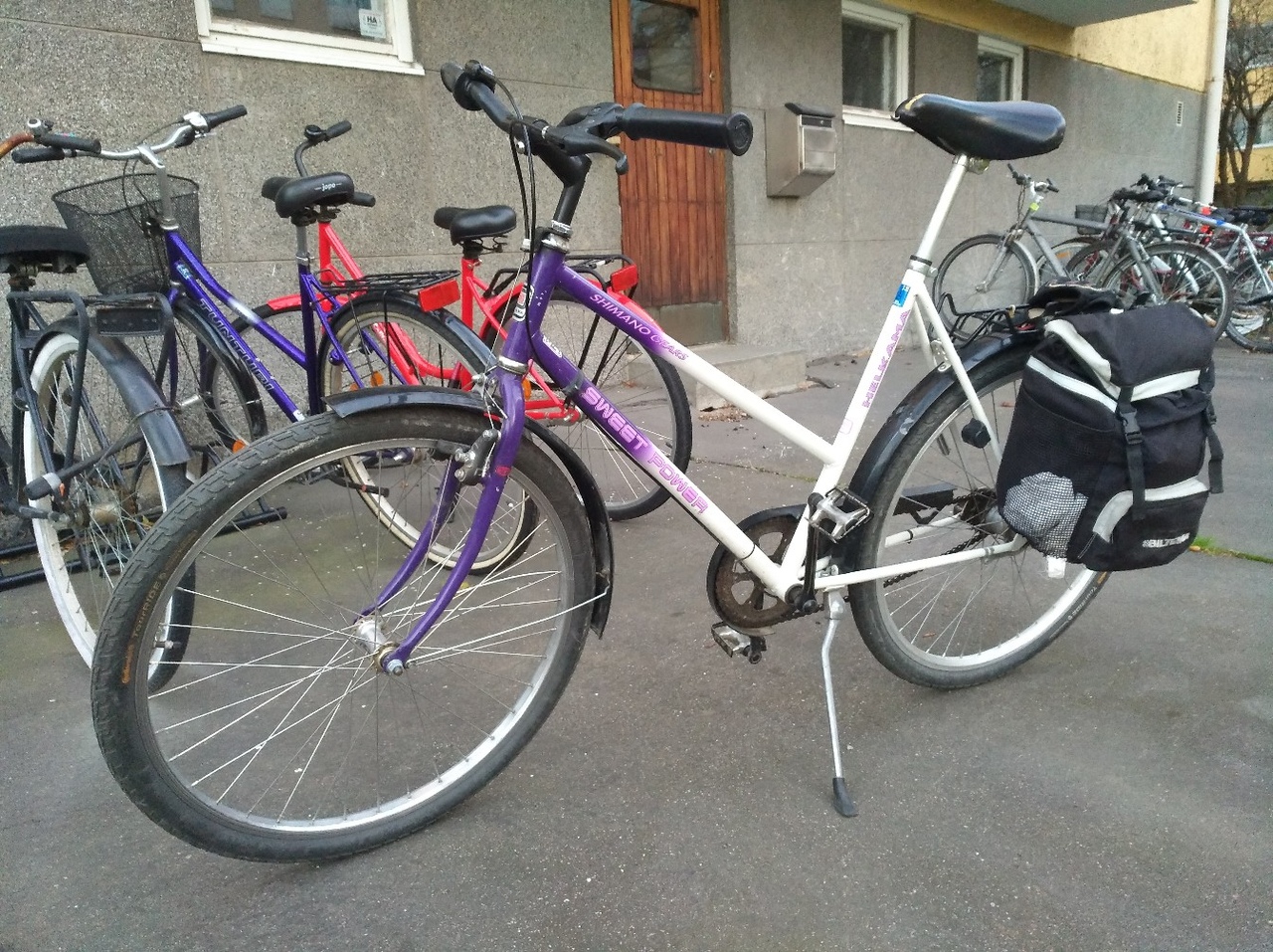

Да даже с передачами
У меня тут был несколькодневный опыт юзать ситибайк на 26 колесах с 3ск планетаркой
В первый день пытался ехать просто с нормальной скоростью, умудохался километров за 10, нельзя ехать с нормальной, можно ехать просто спокойно или пот пробирает
Тогда за день я намотал километров 40-45, под конец уже привык, но все равно запарно было
Велосипед расчитан на небольшие пробеги до работы или сгонять в магаз. Иначе будет очень долго и очень жарко
Но при этом хочу заметить, что катит он куда лучше всяких стелсов, кам, аистов и прочего из аналогов
