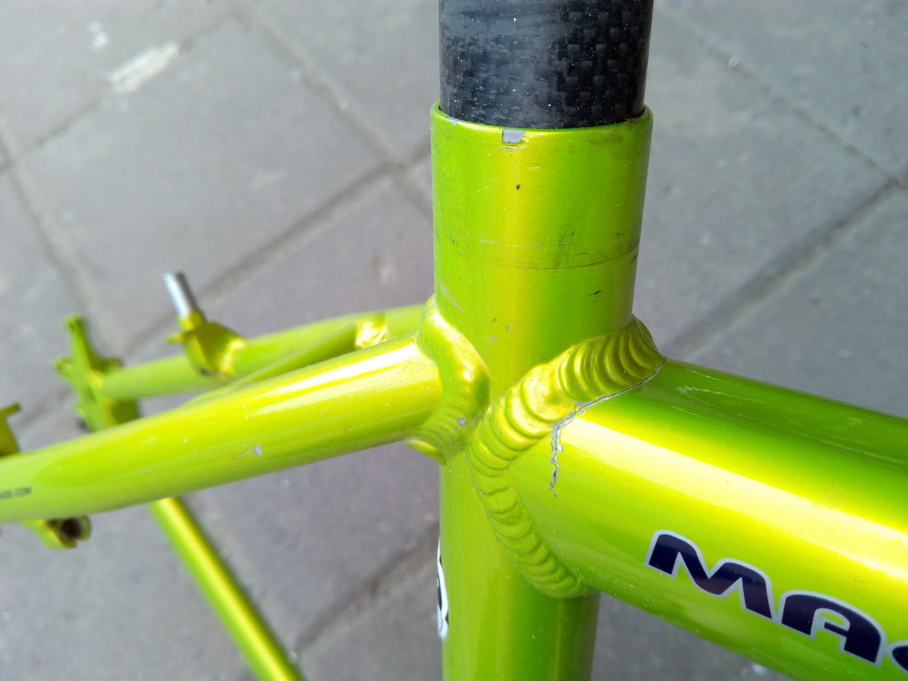

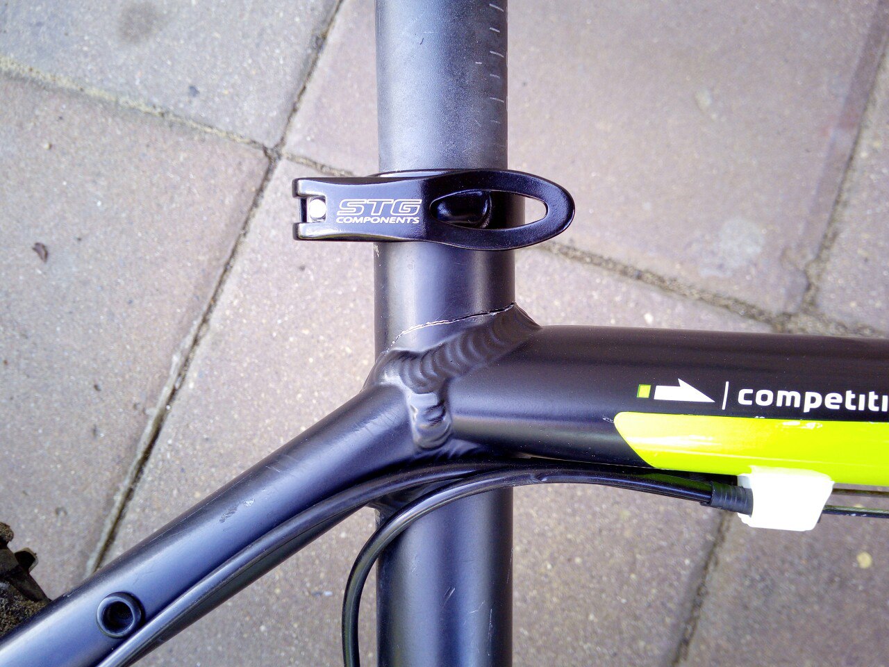

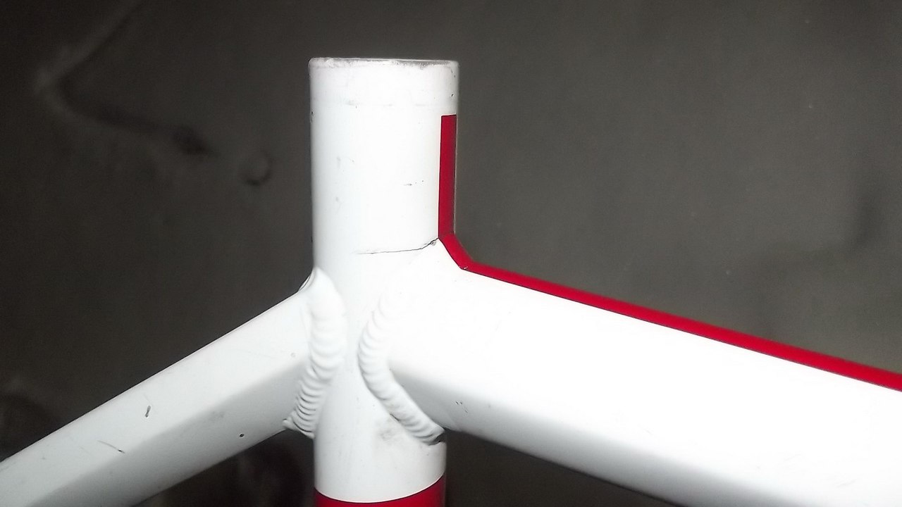

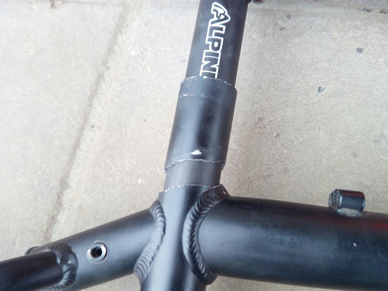

Опубликовано: 2 октября 2017 г. (изменено) mesier сказал(а) 30.09.2017 в 09:49: Люминь же! С чего бы трещинам пойти.. Это сталюга лопается. Люминь погнуть можно. Жаль разочаровывать, но... ровно наоборот. В Москве есть очень известный мастер по заварке рам. Трещина подседельной трубы - одна из самых частых поломок. сотни их... От цены рамы особо не зависит: у дешёвых - плохое качество, у дорогих - чрезмерное облегчение. Изменено 2 октября 2017 г. пользователем Wayf@rer 0 Поделиться сообщением Link to post Поделиться на других сайтах

Опубликовано: 2 октября 2017 г. Михалыч Уфимский сказал(а) 24 минуты назад: Я думаю если взять процент поломок рам велосипеда, на их количество в эксплуатации, то статистика окажется другая)))) Да полно там. Даже при мне двое велосипедистов находили трещины в подседельной трубе. Один был с длинным подседельником, другой - с консольным багажником. Думаю, это можно без сомнений назвать самой распространенной поломкой рамы. 0 Поделиться сообщением Link to post Поделиться на других сайтах
Опубликовано: 2 октября 2017 г. Я не говорю, что рама сломается прям 100%, но утверждение: mesier сказал(а) 30.09.2017 в 09:49: Люминь же! С чего бы трещинам пойти.. - изрядно повеселило 0 Поделиться сообщением Link to post Поделиться на других сайтах
Опубликовано: 2 октября 2017 г. Wayf@rer сказал(а) 12 минуты назад: Я не говорю, что рама сломается прям 100%, но утверждение: - изрядно повеселило Вот вы докопались к этим трещинам в подседельной трубе, думаю от байпакинга такое происходит гораздо реже, чем ломаются багажники и колеса под велоштанами... 0 Поделиться сообщением Link to post Поделиться на других сайтах
Опубликовано: 2 октября 2017 г. VORON сказал(а) 2 часа назад: Да полно там. Даже при мне двое велосипедистов находили трещины в подседельной трубе. Ну я в живую видел только 1 раз трещину в подсиделе и это был косяк хозяина, т.к ездил с высоко выставленных подсиделом. Так же видел сломанный задний дроупат, трещину кареточного узла, сломанное заднее перо, сломаную вилку, как ригид, так и штаны амовилки треснутые в перемычке посередине... Так что трещина в подсидельной трубе для меня не показатель) 0 Поделиться сообщением Link to post Поделиться на других сайтах
Опубликовано: 3 октября 2017 г. Michel сказал(а) 16 часов назад: чем ломаются багажники и колеса под велоштанами Ну, современные колёса, если не брать совсем дешёвые или совсем облегченные практически не ломаются. Восьмерят - бывает, но это чинится в походных условиях, равно как и багажники. А рама, сцуко, не чинится никак. Но вопрос ещё раз не в том, проще ли ушатать велосипед байкпакингом, чем штанинингом. А в том, что таки "люминиевые" рамы вполне себе трескаются и как минимум профилактический осмотр, тем более с такой высокой подседельной трубой - никто не отменял. 0 Поделиться сообщением Link to post Поделиться на других сайтах
Опубликовано: 3 октября 2017 г. Wayf@rer сказал(а) 2 минуты назад: Ну, современные колёса, если не брать совсем дешёвые или совсем облегченные практически не ломаются. Ну, это вы загнули. Когда задний обод переваливает за рубеж 10-15 тыс. км под велоштанами - ломается на ура. Давно в последний раз снимали ободную ленту и осматривали задний обод на предмет трещин между отверстиями для спиц? Рекомендую. 0 Поделиться сообщением Link to post Поделиться на других сайтах
Опубликовано: 3 октября 2017 г. Wayf@rer сказал(а) 20 часов назад: Жаль разочаровывать, но... ровно наоборот. Внимательно смотрим на место поломки. Это всё были примеры нарушения технологии сварки, и ни что иное! К поломке/погнутию материалов это никак не относится. Я, было дело, стритом увлекался, да дёрты пулял.. Так вот, у "коллег по цеху" новые стальные рамы дольше сезона не жили. Чаще всего ломалась нижняя труба и рулевой стакан. И даже рули стальные ломали!. Люминевые изделия же чаще всего даже успевали разок хозяина сменить за 2-3 года эксплуатации.. Это был краткий курс прикладного материаловедения. Не благодари.. 0 Поделиться сообщением Link to post Поделиться на других сайтах

Опубликовано: 3 октября 2017 г. Мне кажется, что тут всё зависит от конкретной рамы и в некоторых случаях от конкретного производителя, ну и естественно непосредственного юзера. Причём, что забавно, сталь больше подвержена всяческим трещинам, хотя по логике должно быть наоборот, но на практике поломок больше у стали. А по МТБ алюминию, примеру у рам Marin очень высокий процент замены по сломанным перьям, это касается кантрийных рам, GT почему-то более свойственны трещины подседельной трубы как на картинках выше, у некоторых есть вообще вечные рамы... У меня в былые времена был замечательный горник Felt, прекрасная рама, прожила лет 10, причём в безумном режиме эксплуатации, первая пятилетка практически каждый день по много километров, потом поменьше конечно, в былые времена на раму садился дядька весом под 90 кило, а на плечах у него был рюкзак на 100 литров который был почти до отказа набит бутылками с жидкостью, всё это сажалось на велосипед по отдельности сначала дядька, потом на него при помощи 3х человек вешался рюкзак, проехать конечно нужно было километра 3, рама даже с видимой глазу играла на малейшей кочке, но ничего не сломалось, а после она откатала ещё лет 7, умерла на гонке RFAR в позапрошлом году, лопнуло нижнее перо, в районе каретки, причём не на сварном шве, а на вертикали большой звезды, видимо уже просто усталость металла. В целом как повезёт, а умеючи сами знаете что можно сломать... По поводу этих багажников: ну вот читаю я иногда отчёты велотуристические и в каждом втором в каком либо акте есть либо ремонт багажника который где-то подломился, либо ремонт треснутого колеса... У меня когда катался аналогичным образом, обслуживание задней втулки было почти как смазывание цепи по регулярности... Я понимаю конечно, что на втулках Shimano в приличном обществе не ездят, но ставить DT Swiss чтобы тушёнку возить тоже смысла нет. Вот. 0 Поделиться сообщением Link to post Поделиться на других сайтах
