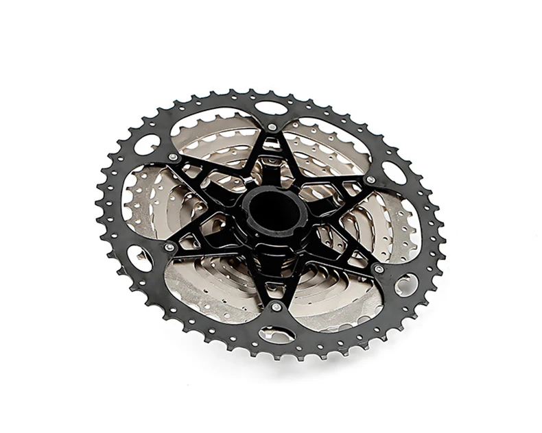

Опубликовано: 12 ноября 2017 г. Не знаю писали или нет лень искать Китайцы изобрели кассету 11 скоростей 11-52 Китайский Игл! Показать содержимое 0 Поделиться сообщением Link to post Поделиться на других сайтах
Опубликовано: 12 ноября 2017 г. интересно, скока это весид) есть подозрение, что полкило минимум)) 0 Поделиться сообщением Link to post Поделиться на других сайтах
Опубликовано: 12 ноября 2017 г. nebeleben сказал(а) 11/12/2017 в 11:37: интересно, скока это весид) есть подозрение, что полкило минимум)) Есть подозрение что больше ) 0 Поделиться сообщением Link to post Поделиться на других сайтах
Опубликовано: 12 ноября 2017 г. Вроде грамотно сделано но 700гр минимум, скорее 720-750 0 Поделиться сообщением Link to post Поделиться на других сайтах
Опубликовано: 12 ноября 2017 г. Санрейс 11-50 за ~100 баксов весит почти 500гр. 7 Звёздочки на 2 сплав паук Переноски A7075 крупнейших звездочки Соотношение: 11-13-15-18-21-24-28-32-36-42-50t Вес: 495 г прибл. 0 Поделиться сообщением Link to post Поделиться на других сайтах
Опубликовано: 12 ноября 2017 г. TarasB сказал(а) 11/12/2017 в 10:01: А ножной тормоз сюда никак? добавлено меньше минуты спустя Полагаю, не больше, чем у звёзд. Верю километров в 50 по идеальному асфальту, и то без сильного педалинга Немножко песка - и километров 10... 0 Поделиться сообщением Link to post Поделиться на других сайтах
