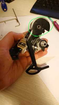

задний переклюк sram x.9, 2005-2008 где-то. хрустит песочек, когда подпружиненную лапку двигаешь. туда во внутрь не подлезть?? или я просто не знаю как? Видимо должно разбираться как-то в том месте, где я обвел. Но может и не должно, но как тогда обслужить, убрать хруст песка? Никак? Есть подозрение, что вот эта пимпочка это запрессовка, которая не дает отделить лапку от переклюка. Хотя она выполняет (еще?) роль фиксации ролика.
Я, конечно, пытался брызгать вэдэшкой, но это не помогло
Кстати, вопрос по вэдэшке. Она сейчас редка и дорога. А есть ли какие-то достойные заменители?

RW 40 ещё есть. От RunWay, что во всех гиперах в авторазделе.
