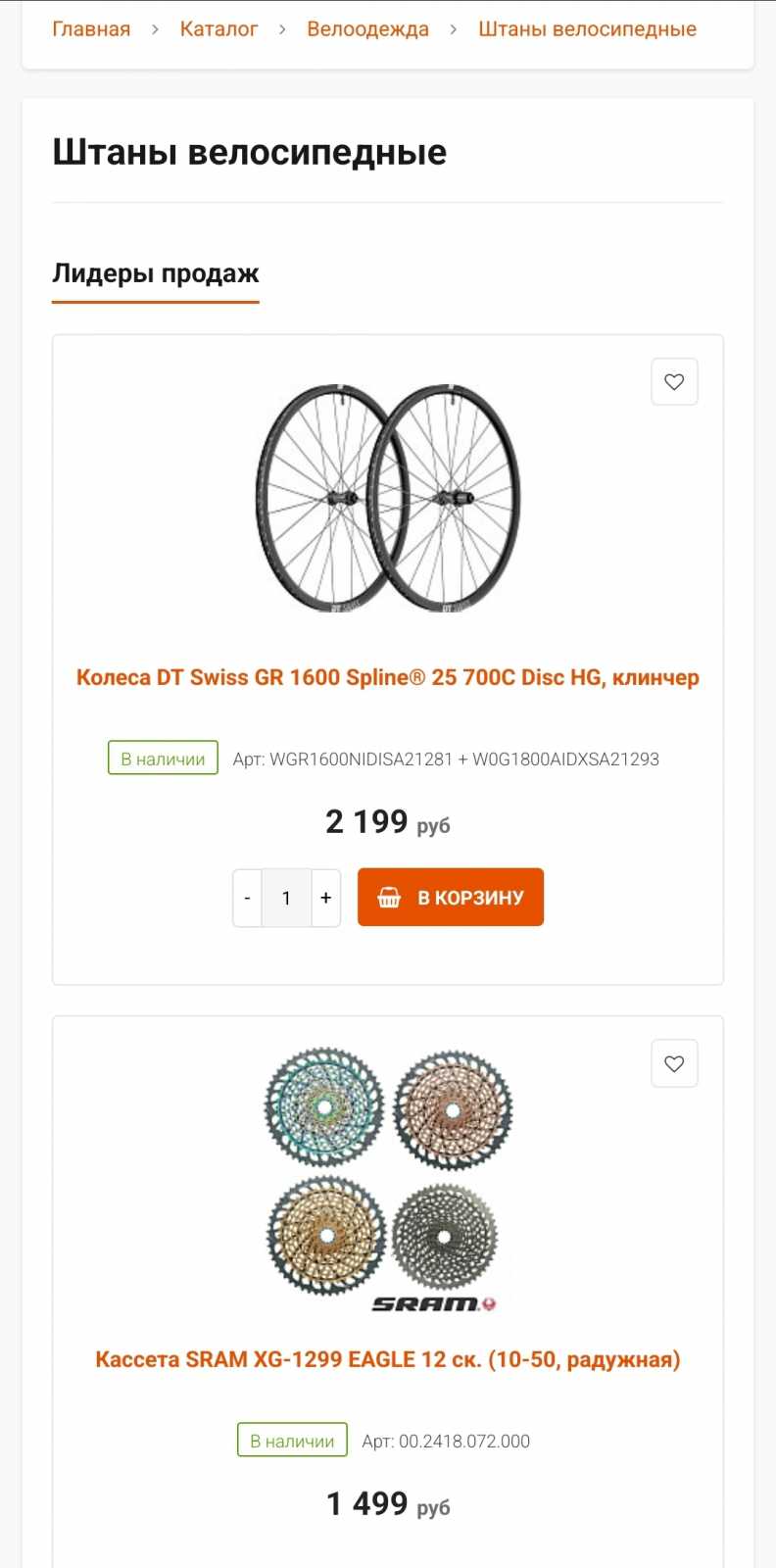

Опубликовано: 8 июля titanik сказал(а) 9 минут назад: интернет магазин белорусов "ПапаВело". Много запрещенки, на заказ что угодно. Оплата рублями, доставка сдеком. Рекомендую. Хм... 0 Поделиться сообщением Link to post Поделиться на других сайтах
Опубликовано: 8 июля AlexCrazy сказал(а) 2 часа назад: алиэкспресс естественно Тут момент такой - китайцы, похоже, не в курсе, что есть люди выше 180 см) В итоге, китайские очки, шорты, кроссовки и футболки с радостью использую. Но вот что-то с длинным рукавом или штанинами на меня категорически не хочет нормально садиться. 0 Поделиться сообщением Link to post Поделиться на других сайтах
Опубликовано: 8 июля (изменено) mike vulgaris (AKA mike) сказал(а) 1 час назад: Хм... А что не так? Штаны не те или цену не умножил на 25 примерно?))))) Раздел штанов пуст, подсовывают что попало)))) Белорусские программисты это сила!!! Изменено 8 июля пользователем titanik 0 Поделиться сообщением Link to post Поделиться на других сайтах
