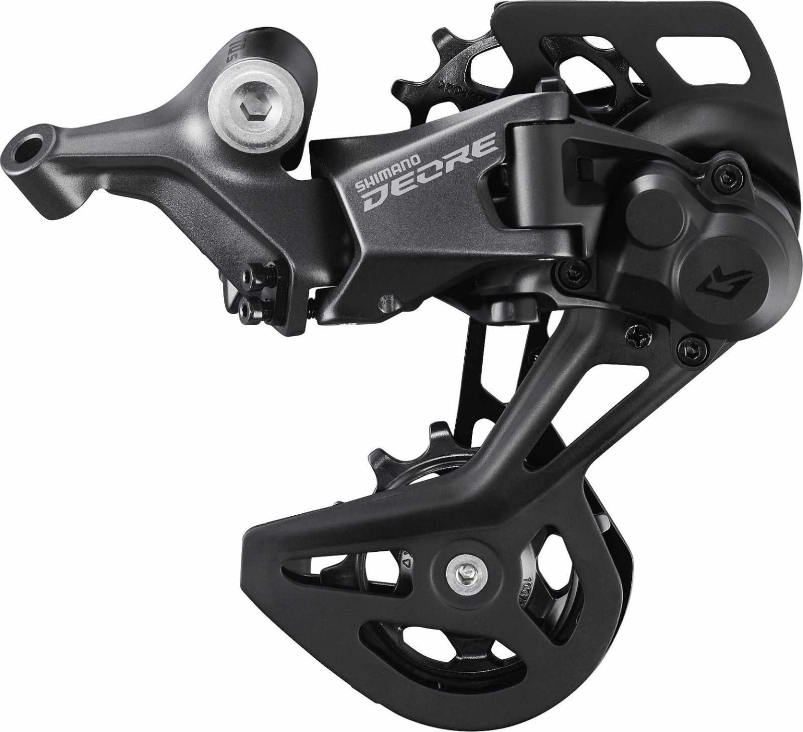

Переключатель Shimano DEORE — это хорошо. Дисковые гидравлические тормоза — это хорошо. Но дорого. Когда за весь вел со всем этим счастьем просят полтаху, это странно.
Vitalikp сказал(а) 04.07.2026 в 18:54:
Добрый день. Помогите определится с выбором вела. Катать по городу, паркам и лесам. Я новичок. понравились оба вела, цена 50к
у Outleap вилка пружина-маслло, а у Аспекта - пружина-эластромер. я бы выбирал Outleap.
а эта разница deore/cues - мне кажется пофиг  )
Изменено пользователем Napalm
Vitalikp сказал(а) 12 часа назад:
рост 170. лучше взять 29 - М получается?
Я бы сказал, что да.
Байк не шоссер, если рама по высоте удобна, то лучше длиннее, чем короче. Плюс колёса 29 однозначно лучче 27.5.
Napalm сказал(а) 10 часов назад:
Если, как пишут, cues — это аналог altus\acera, то очень даже не пофиг.
Alexey.Lebedev сказал(а) 6 часов назад:
деор, конечно, лучше. но сравнивать cues с альтус-асера мне кажется не оч корректно
разница, кажется, в 9 и 10 ск, наличии фрикционной муфты у деора (не уверен), ну и кассеты (и цепи?) у cues свои

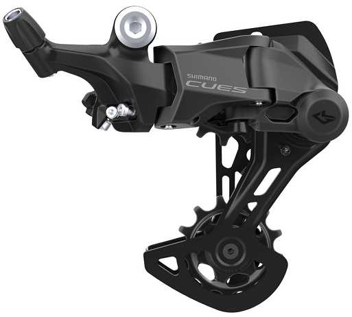

Если все что говорят про Куец - правда, то он отлично применим для туринга. Там из заявленного - риск повредить трансмиссию при переключении под усилием сведен к минимуму в ущерб скорости переключения.
 Речь про какой Cues?
Cues U4000?
Cues U6000?
Cues U8000?
Или Cues Di2?
Изменено пользователем Limon4ik
Limon4ik сказал(а) 46 минут назад:
Cues U4000?
Cues U6000?
Cues U8000?
Или Cues Di2?
тот который в комплектации вела - u4000

Atterdаg сказал(а) 3 часа назад:
Интересно бы понять, какими техническими решениями это достигается...
цепь как-то по-особому перетекает со звезды на звезду кассеты? плавно, типа.
mike vulgaris (AKA mike) сказал(а) 3 часа назад:
Цепь и кассета не гиперглайдовая. Зацепов меньше на оборот и они более кондовые что ли.
Кьюс на 9-10-11 имеет одну и ту же цепь (на 11) и одинаковый шаг на кассете. Что слегка упрощает апгрейды - но только если менять кьюс на кьюс ))
(мы такое уже видели в прошлой жизни, где цепь на 8 использовали на кассетах 6-7-8, там тоже шаг одинаковый был)
Folken сказал(а) 10 часов назад:
Хм, если оный кьюс не вымрет за короткое время, такое решение можно поддержать.
Napalm сказал(а) 05.07.2026 в 21:01:
наверное я погорячился, признаю. у cues еще переключение по одной передаче, нет мультипереключения, когда за одно нажатие перескакивает на несколько звезд.
ну и кассеты у cues ооочень тяжелы.
если для езды по городу - наверное не так важно, если по пересеченке гонять, то возможно, критично
ну и сам этот тип переключения. деор - быстро, резко, рывком. cues - медленнее, плавно, можно под нагрузкой, тяжелее сломать при неправильном переключении
