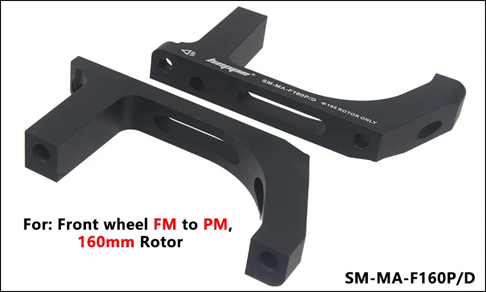

Вот вилка под 15 мм, одна из немногих. Вилка внезапно под 140 мм FM, что несколько непотребно, но, вроде как, таки существуют переходники. Не совсем, правда, понятно... тут, как я понимаю, подходящий вариант отсутствует. Вроде как, тут что-то похожее имеется.
Ежели таки взять вилку, рассчитанную на тормоз под FM и 140-мм ротор и байду с картинки, получится ли поставить туды тормоз под PM со 160-мм ротором?
нет ли там такой засады что ротор 160 начнёт задевать за ногу?
Hellwarrior сказал(а) 12 минуты назад:
Интересно, зачем тогда купцы китайские продают переходники такие, просто бизнес? И откудова у переходников оных отзывы положительные?
Потому что есть вилки, где этого будет достаточно. У меня, например, в половине вилок влезет, в половине - нет.
