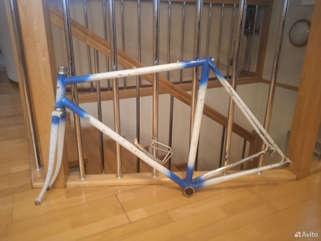

Atterdag сказал(а) 5 часов назад:
Вообще никакого смысла указывать на слоповой раме фактические дилины. Они же вообще ни о чем не говорят.
Так если вы про конкретно эту раму, то она уж точно не слоповая - достаточно на фотографию посмотреть.
Етт это не фактическая длина , а горизонталь от центра пересечени середины верхней (или "горизонтальной ") и рулевого стакана  .
Фотография не очень полная , но видно что стакан предполагается невысокий , а значит етт 52 см , а длина подсидельной 57 см . При  етт 57 там бы стакан был в раза два выше .
