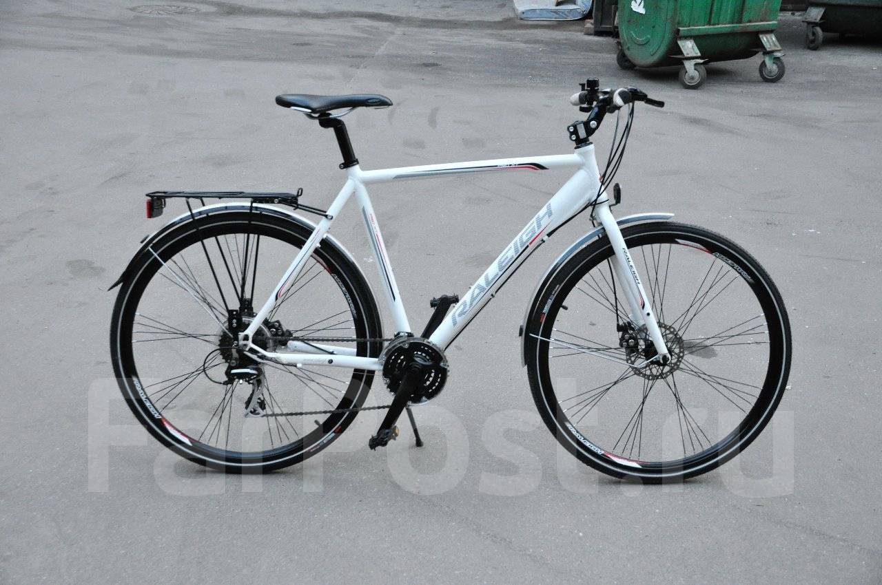

Опубликовано: 8 мая 2018 г. (изменено) Есть вот такой гибрид на алюм.раме: Терзают тяжкие думы о глубине апгрейда. Убилась система, цепь и кассета Сейчас 11-32 8 ск Acera, 42-34-24 под квадрат неразборная Манетки на 8 ск. совмещенные с мех.тормозами Также надо поменять и покрышки 700-38с 40-622 Обод etrto 622-19 din 700x35/43c camera По идее самый дешевый вариант - это остаться на 8 скоростях, так и манетки не надо будет менять, хотя и думал о гидравлике. Если оставлять, то: Cassette 8-speed CS-HG51 11-32 10евро цепь PowerChain II PC-870 Chain 8-spee 12,6евро система, похоже сейчас единственный вариант ACERA 7/8-speed Crank FC-M361 42/32/22 Square 175mm 20,92 € как я понимаю, каретку при этом заменять не нужно, а если и нужно то вроде можно BB-UN55 или... Конечно, слышал что хорошо бы деоре как минимум и то про 8 да и 9 скоростей все давно забыли В качестве радикального варианта https://www.bike-discount.de/en/buy/sram-nx-1x11-speed-group-trigger-gxp-175mm-32t-643047 но не пойму надо ли такое на эту раму и стоит ли того Про покрышки, эти например: https://www.bike-discount.de/en/buy/schwalbe-marathon-supreme-hd-onestar-28-32-622-519780 или http://www.chainreactioncycles.com/ru/en/schwalbe-marathon-touring-tyre-greenguard/rp-prod69133?gs=1&sku=sku263921RU&pgrid=48001530690&ptaid=pla-416657843940&utm_source=google&utm_term=&utm_campaign=PLA%2BAll%2BProducts&utm_medium=base&utm_content=mkwid|s24xYQPrJ_dc|pcrid|253705926390|pkw||pmt||prd|263921RU Использование: ПВД, город Изменено 8 мая 2018 г. пользователем Jelly Jam 0 Поделиться сообщением Link to post Поделиться на других сайтах
Опубликовано: 8 мая 2018 г. Jelly Jam сказал(а) 5/8/2018 в 14:25: Терзают тяжкие думы о глубине апгрейда. Убилась система, цепь и кассета Хорошее начало стиха) По теме, всё верно, восьмерная трансмиссия -- это то, что нужно. Может, разве что система хороша на холлоутече тем, будет жёстче, но и сразу дороже в 2 раза. 0 Поделиться сообщением Link to post Поделиться на других сайтах
Опубликовано: 28 мая 2018 г. indi сказал(а) 5/8/2018 в 14:57: Хорошее начало стиха) По теме, всё верно, восьмерная трансмиссия -- это то, что нужно. Может, разве что система хороша на холлоутече тем, будет жёстче, но и сразу дороже в 2 раза. В итоге: Цепь:https://www.bike-components.de/en/Shimano/CN-HG71-6-7-8-speed-Chain-p40008/ 10,92€ *2 Кассета:https://www.bike-components.de/en/Shimano/Kassette-CS-HG51-8-8-fach-p29417/ silver/11-32 10,04€ Система https://www.bike-components.de/en/Shimano/Acera-Kurbelgarnitur-FC-M361-Vierkant-mit-KSR-p35955/ silver-black/175.0 mm 22-32-42 25,17€ Покрышки https://www.bike-components.de/en/Schwalbe/Marathon-Racer-28-Wired-Tyre-p30362/ black-reflective/40-622 15,92€ *2 0 Поделиться сообщением Link to post Поделиться на других сайтах
Опубликовано: 28 мая 2018 г. (изменено) Jelly Jam сказал(а) 5/28/2018 в 15:44: В итоге: Цепь:https://www.bike-components.de/en/Shimano/CN-HG71-6-7-8-speed-Chain-p40008/ 10,92€ *2 Кассета:https://www.bike-components.de/en/Shimano/Kassette-CS-HG51-8-8-fach-p29417/ silver/11-32 10,04€ Система https://www.bike-components.de/en/Shimano/Acera-Kurbelgarnitur-FC-M361-Vierkant-mit-KSR-p35955/ silver-black/175.0 mm 22-32-42 25,17€ Покрышки https://www.bike-components.de/en/Schwalbe/Marathon-Racer-28-Wired-Tyre-p30362/ black-reflective/40-622 15,92€ *2 Мой опыт говорит о том, что шимановские цепки не так хороши, как срамовские, которые идут с удобным замком в комплекте: https://www.bike-components.de/en/SRAM/PC-850-7-8-speed-Chain-p16894/ Остальные пункты хороши, недорого и долговечно. Изменено 28 мая 2018 г. пользователем indi 1 Поделиться сообщением Link to post Поделиться на других сайтах
Опубликовано: 28 мая 2018 г. Поддержу и добавлю, что взял бы 2 или даже 3 цепки срам 850/870 и менял их через тыщу км. так система и кассетка подольше протянут. 1 Поделиться сообщением Link to post Поделиться на других сайтах
