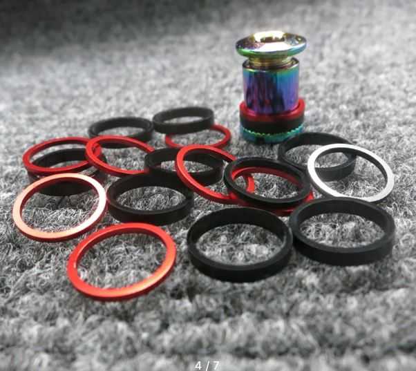

Опубликовано: 26 сентября 2025 г. Как думаете, сдвиг звезды системы ближе к раме за счет вот таких вот проставок на бонки - сильно ослабляет надежность всей конструкции или нет? 0 Поделиться сообщением Link to post Поделиться на других сайтах
Опубликовано: 26 сентября 2025 г. Napalm сказал(а) 1 час назад: Как думаете, сдвиг звезды системы ближе к раме за счет вот таких вот проставок на бонки - сильно ослабляет надежность всей конструкции или нет? Ничего не будет если бонки стальные. 2 Поделиться сообщением Link to post Поделиться на других сайтах

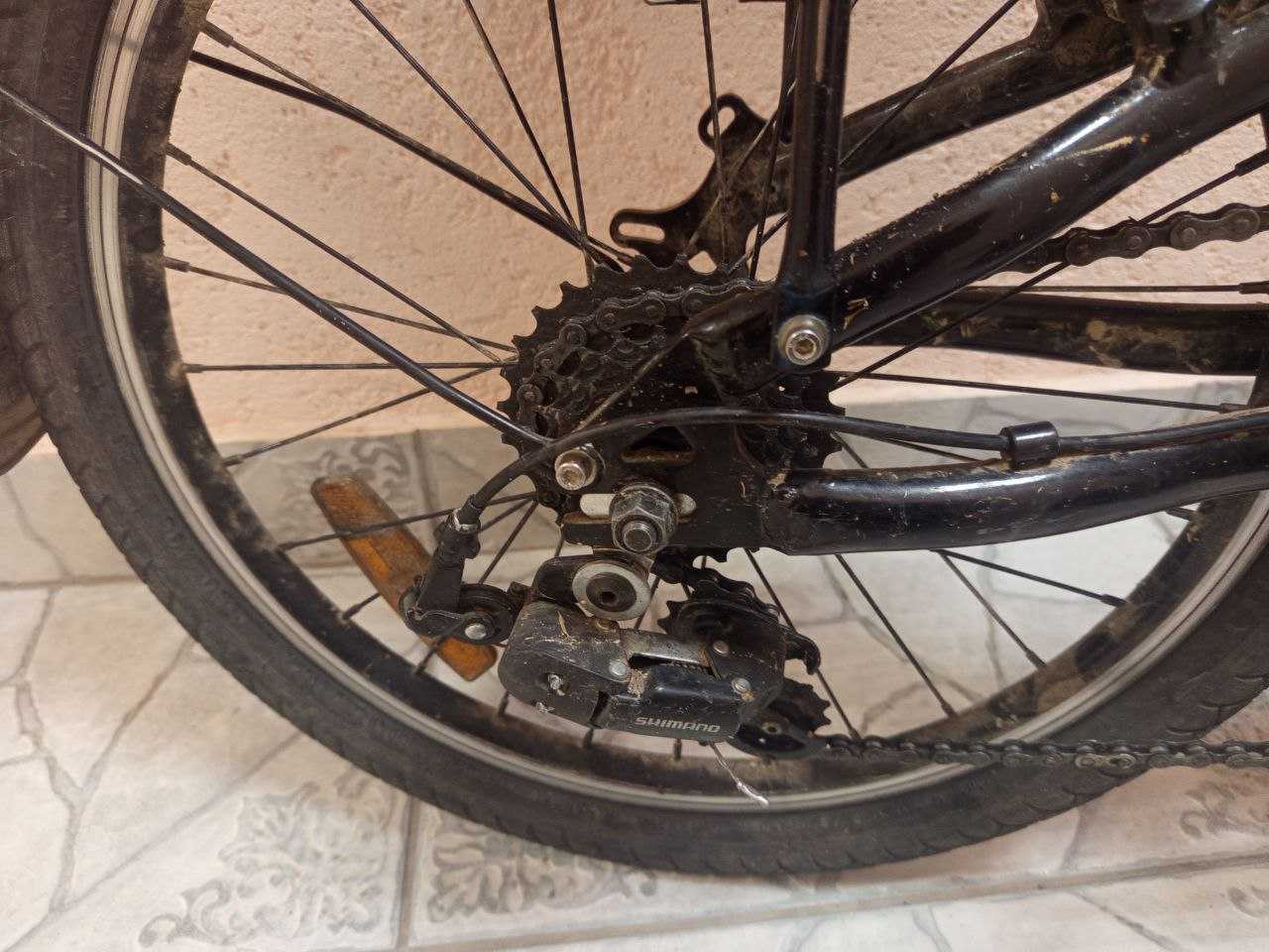

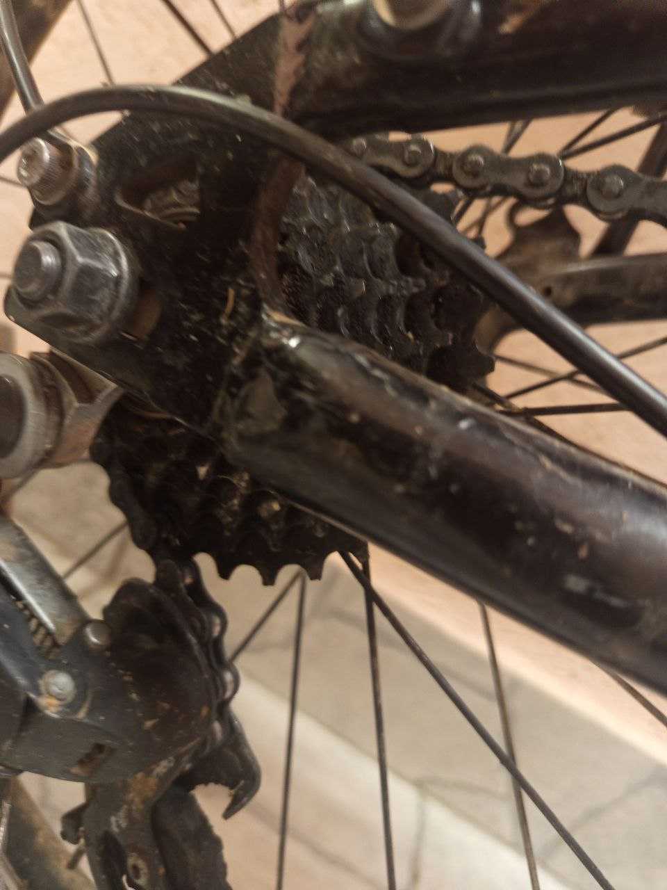

Опубликовано: 1 октября 2025 г. (изменено) Нужна диагностика по фото... Попросили помочь, а я такого и не видал никогда, кажется. Вот этот переклюк на ось - имеет штатную конструкцию или стоит на каком-то самопальном переходнике? Я думал, крюк всегда поверх дропаута, а тут он под дропаутом. Так вообще бывает? Или спьяну только? Фото не мои, присланные. Я типа далеко от пациента. Изменено 1 октября 2025 г. пользователем mike vulgaris (AKA mike) 0 Поделиться сообщением Link to post Поделиться на других сайтах
Опубликовано: 5 октября 2025 г. mike vulgaris (AKA mike) сказал(а) 01.10.2025 в 20:21: Нужна диагностика по фото... Попросили помочь, а я такого и не видал никогда, кажется. Вот этот переклюк на ось - имеет штатную конструкцию или стоит на каком-то самопальном переходнике? Я думал, крюк всегда поверх дропаута, а тут он под дропаутом. Так вообще бывает? Или спьяну только? Фото не мои, присланные. Я типа далеко от пациента. А какой вопрос? Вообще петухи бывают и внутри, особенно современные под ось. На фото как будто какой -то складничек, там наверно, что угодно может быть. Овал в прорези выглядит вполне промышленно, не как самопал. 0 Поделиться сообщением Link to post Поделиться на других сайтах
Опубликовано: 5 октября 2025 г. (изменено) PoTaS сказал(а) 3 часа назад: А какой вопрос? Вообще петухи бывают и внутри, особенно современные под ось. На фото как будто какой -то складничек, там наверно, что угодно может быть. Овал в прорези выглядит вполне промышленно, не как самопал. Ну там в покатушке даме в колесо попало чего-то, мужики сказали "ты погнула чего-то", потом разобрали чего-то и подкрутили ей чего-то, а теперь оно не работает чего-то Я и гадаю - не впендюрили ли они петуха под дропаут ей нештатно (кроме собственно погнутия, которое на фотках я не очень вижу). Велик - довольно старый уже shulz easy, в новых другой петух уже, и дропауты вертикальные. Овал, да, промышленного вида... Но я привык, что между дропаутами не столько лишнего места, чтобы туда конструктивно дополнительные пластины заталкивать - явно же дюралька, она тонкой быть не могёт. Изменено 5 октября 2025 г. пользователем mike vulgaris (AKA mike) 0 Поделиться сообщением Link to post Поделиться на других сайтах
