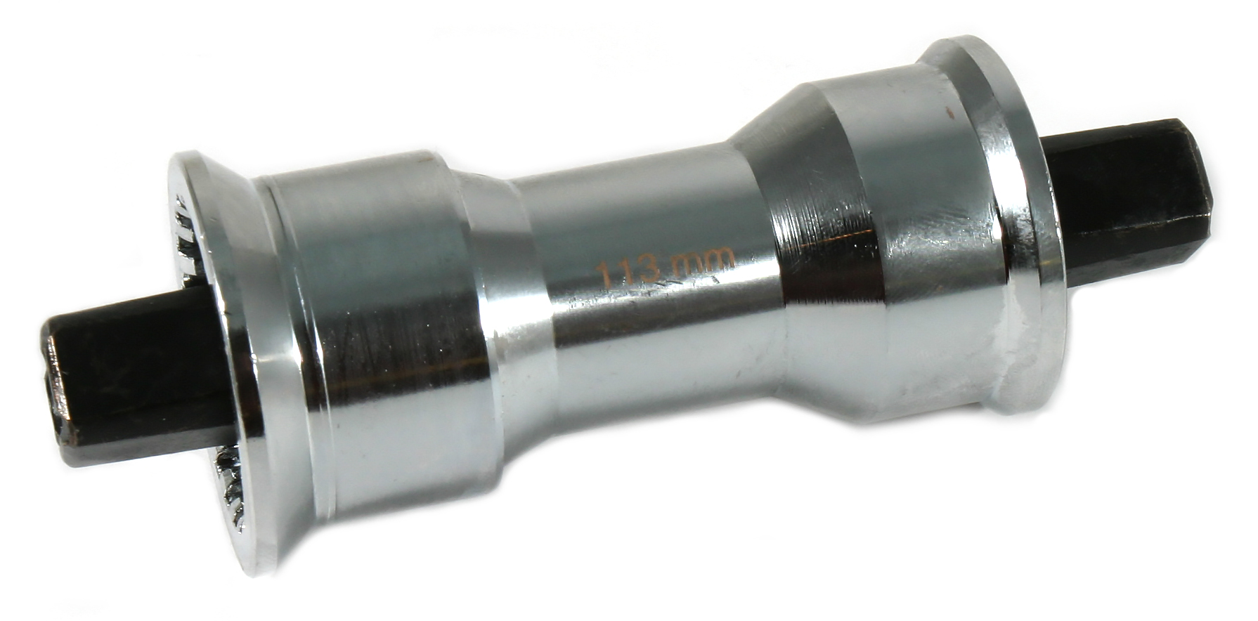

Опубликовано: 7 августа 2014 г. В общем, убилась резьба в раме, куда каретка вворачивается, с правой стороны. Каретка 68х113 там более не держится. Это всё? Аллес капут? Или что-то ещё можно сделать, кроме замены рамы? 0 Поделиться сообщением Link to post Поделиться на других сайтах
Опубликовано: 7 августа 2014 г. Если рама того стоит - можно поискать наверное где перерезать на итальянскую. 0 Поделиться сообщением Link to post Поделиться на других сайтах
Опубликовано: 7 августа 2014 г. Конечно по состоянию смотреть, что делать... Прогнать резьбу специнструментом, картридж каретки понадежнее и на резьбовой герметик покрепче. Тыщ 10 наверно еще пройдет. Вот когда снова придет время заменять каретку, то только пневмогайковертом и то не факт, что вывинтишь. 0 Поделиться сообщением Link to post Поделиться на других сайтах
Опубликовано: 7 августа 2014 г. (изменено) Была у меня такая фигня. Всякие жидкие металлы и т д не работают вообще. Помогло следующее, вставляю каретку в место где она должна стоять, с одной стороны заворачиваю, со 2й где резьба убита ДОЛБЛЮ молотком по раме. Собственно алюминий мнется и зажимает каретку. Вывернуть каретку возможно, с последующим частичным нарезанием новой резьбы во время выворачивания. Я даже менял потом каретку. Но в конце концов велик украли. PS. Это самый эффективный метод в таких ситуациях, велик бегал отлично. Изменено 7 августа 2014 г. пользователем jeka101 0 Поделиться сообщением Link to post Поделиться на других сайтах
Опубликовано: 7 августа 2014 г. Ну вот, боль-мень разобрался, буду нарезать резьбу на 70мм. И каретку соответственно на 70мм. А пока нашел каретку с более длинной резьбой, вкрутил, она там за остатки зацепилась, держится, надеюсь, хватит на некоторое время. Спасибо всем. 0 Поделиться сообщением Link to post Поделиться на других сайтах

Опубликовано: 4 августа 2020 г. Вот и нанотехнологии, ремонтная каретка. 0 Поделиться сообщением Link to post Поделиться на других сайтах
Опубликовано: 4 августа 2020 г. PoTaS сказал(а) 47 минут назад: Вот и нанотехнологии, ремонтная каретка. Эхъ, мне бы её в 2013-м... какая рама былааааааа. 0 Поделиться сообщением Link to post Поделиться на других сайтах
Опубликовано: 4 августа 2020 г. Нарезать "итальянскую" резьбу. Ну и купить новую каретку. 0 Поделиться сообщением Link to post Поделиться на других сайтах
Опубликовано: 4 августа 2020 г. У меня уже не резалась и итальянская :-) 0 Поделиться сообщением Link to post Поделиться на других сайтах
Опубликовано: 4 августа 2020 г. PoTaS сказал(а) 3 часа назад: Вот и нанотехнологии, ремонтная каретка. Ой. А как она держится-то? 0 Поделиться сообщением Link to post Поделиться на других сайтах

Опубликовано: 12 августа 2020 г. mike vulgaris (AKA mike) сказал(а) 04.08.2020 в 19:55: Ой. А как она держится-то? она не вкручивается в раму, а затягивается сама на себя. Видимо два ключа надо... добавлено 2 минуты спустя Hellwarrior сказал(а) 05.08.2020 в 12:56: Для МТБ таки 3 звезды спереди надобно, пускай даже малая и не шибко часто нужна. Для гонок нет. Для дешевого горного туризма, есть системы 22/36. Должно быть норм с 2х9 даже. 0 Поделиться сообщением Link to post Поделиться на других сайтах
Опубликовано: 18 августа 2020 г. PoTaS сказал(а) 12.08.2020 в 16:47: она не вкручивается в раму, а затягивается сама на себя. Видимо два ключа надо... хватило одного ключа. Но км через 150 раскрутилась - хотя закрутил со всей дури. На ютубе говорят надо на фиксатор резьбы сажать. Заодно посмотрел каретку более подробно: минус - промы слева и справа вообще никак не защищены - прямо на улицу смотрят. некий плюс - промы 6903rs. и сравнительно легко снимаются, т.е. можно самому менять. если промы умрут, а сам корпус каретки выживет) 0 Поделиться сообщением Link to post Поделиться на других сайтах
