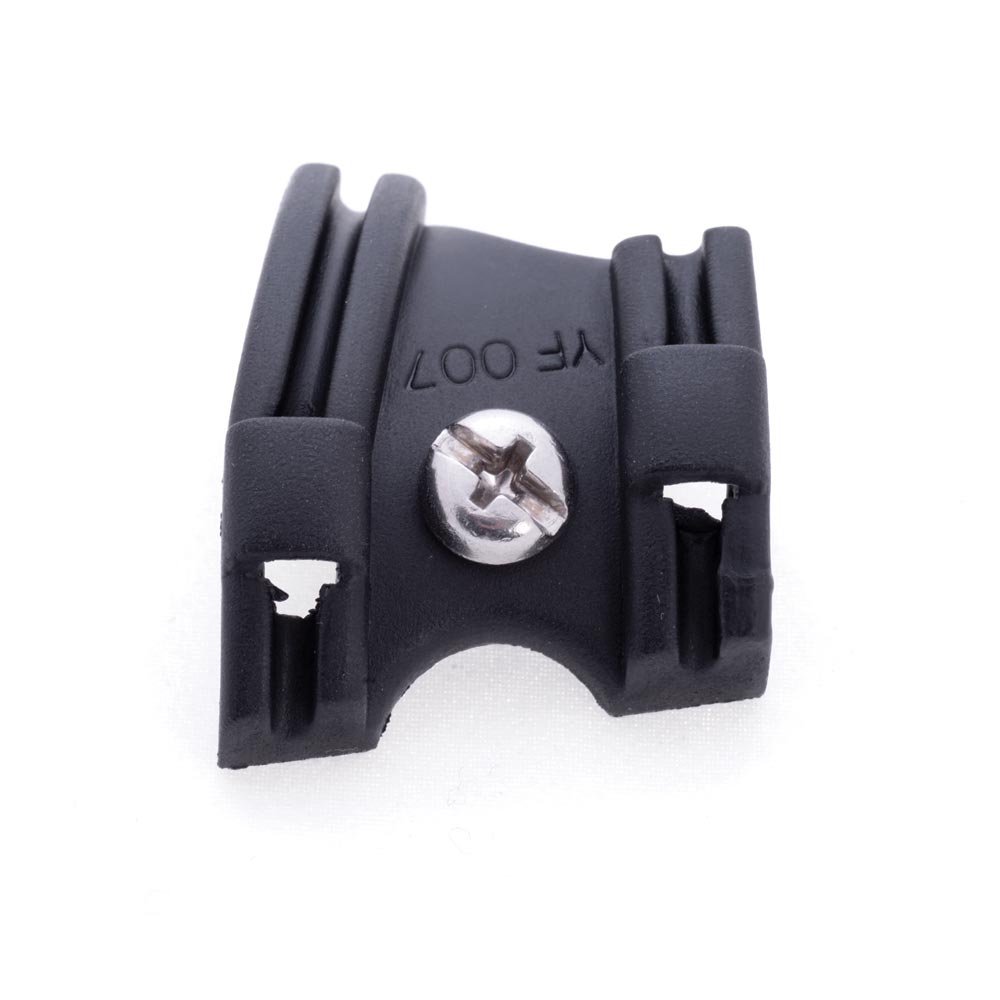

Если есть какие сомнения, можно вот такую штуку поставвить:
Поставить такую штуку проблематично, тк её надобно куда-то вкрутить
Hellwarrior сказал(а) 3 часа назад:
Ну да, тут без сверла и метчика уже не обойтись. Но в принципе и без нее норм.
