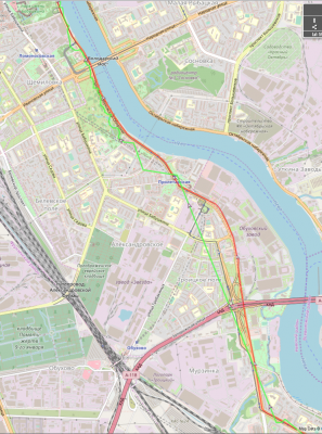

Таки сравнивал Эндуро 3 с Фениксом 6. Год назад, возможно, с двухчастотным жыпиэсом тут вообще бы приколов не было (ну или почти). Нонче несколько не так, особливо в моменты, когда всё максимально жёстко врубают. Тем не менее, в куче мест типа левого берега около В-нтового с двухчастотным жыпиэсом всё кошерно, тогда как жыпиэсъ+Глонасс там выпадает. На Руставели нередко жыпиэс+Глонасс мог улететь на модную круговую трассу в лес под Всеволожск искать мухоморы сначала в одном месте, хотя бывало, что там трек просто сильно покорёжило, сигнал готов был потеряться, но еле удержался, и тут таки прибор «накрыло» уже в другом месте, при этом ровно в то же время двухчастотный жыпиэсъ там удерживался вполне успешно. Нонче, вечером часика в 2, правда, в том месте зачастую такую лють устраивают, что и двухчастотный жыпиэсъ сбегает, а в одном из альтернативных вариантов объезда сбегал даже Ант+, по которому была связь с датчиком скорости. При этом утром часиков в 13 там же тишь да гладь, ну или почти, ничего никуда не сбегает. Но так-то с принудительно включенным двухчастотным жыпиэсом вероятность нарваться на приколы сильно меньше, ну и жёсткость этих приколов тоже обычно ниже. Одно дело — когда в каком-то месте трек будет кривым, и совсем другое — когда он глобально улетит. Ну ещё датчик скорости в случае чего спасёт с замером километража, правда в некоторых местах и он может не спасти.

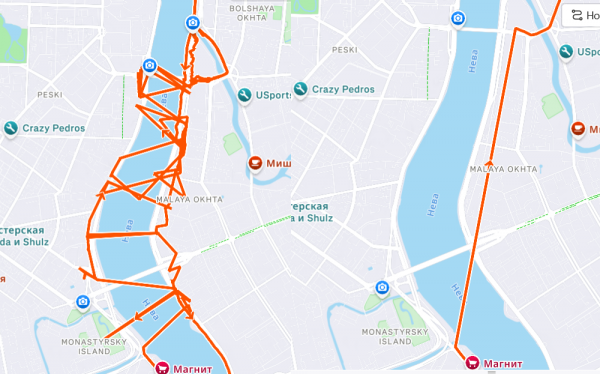

Насчёт игрушек мобильных, тут дело не только в координатах по вышкам ОпСоСов, но также и в приёме спутников. Почему-то нонче принято часто менять мобильные игрушки, во многом тут постарались производители всяких вацапов, которые перестают работать на игрушках старых. У игрушек новых при этом, как раз, могут быть и жыпиэсъ двухчастотный, а также всякие там Галилео, Байду и прочее, то бишь, всё то же самое, что и у новых Гарминов (или чего-то там другого), которые тот же люд зачастую может и не покупать. В результате новая игрушка мобильная действительно можюет записать трек кошернее, чем старый Гармин. Так-то просто чем больше систем и частот — тем больше вероятности того, что чему-то получится удержаться. Вышки ОпСоСов в принципе сюда тоже можно добавить, как и Ант+ и прочее. Насколько сильно именно вышки тут спасут, учитывая то, что их сигналам тоже активно препятствуют, правда, не уверен. У одной сударыни треки игрушкой мобильной получаются более кошерные, чем у её же китай-велокомпа, однако ежели сравнивать с новыми (и даже не очень новыми) гарминами, я бы не сказал, что это (слева) принципиально лучше того, что записывает Гармин (справа).
Формально игрушка где-то что-то поймала там, где не ловил Гармин, местами даже поймала верно (ну или почти). Тем не менее, в плане расстояния и скорости игрушка там наизмеряла полнейшую хрень, а у Гармина датчик всё измерил чётко (кто-то, правда, утверждал, что именно там Ант+ тоже пропадал, но конкретно в этом месте я ни разу с таким не сталкивался). Внезапно другой Гармин с жыпиэсъ+Глонасс именно в этом месте рисует почти то же самое, ну, может, «теряется» чуток раньше, хотя расстояние с того же датчика берёт ровно так же.

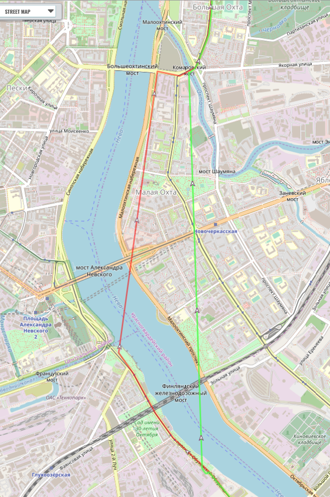

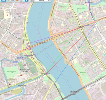

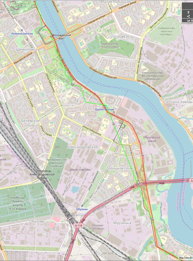

Красный — Эндуро 3 с принудительно включённым двухчастотным жыпиэсом. Зелёный — Феникс 6 сапфир, жыпиэсъ+Глонасс. Тут ещё мелкие детали на таком масштабе плохо видны, хотя в ряде других мест детали уже и совсем не мелкие.
А тут и двухчастотный жыпиэсъ потерялся, но таки позже, и нашёлся чуть раньше. Есть вероятность, что gpsmap с большой антенной «вырезал» бы кусок поменьше, хотя вряд ли ради этого я бы его всё время сначала вешал на руль, а потом снимал с оного.
До кучи жыпиэсъ+Глонасс начал рисовать трек только через 1 км после старта, а объявил о поимке жыпиэсъ ажно через 3 км, тогда как двухчастотный поймал всё сразу. Видать, там нонче тоже какие-то приколы появились, раньше не было, а месяц назад было примерно так же.

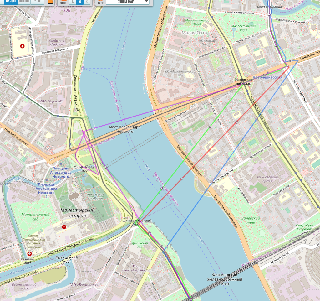

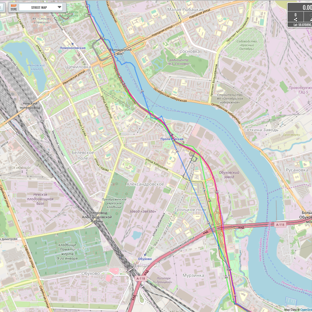

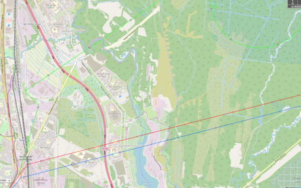

Жыпиэсъ-тесто. Ежели замесить двухчастотный жыпиэсъ c антенной внешней как в gpsmap67, то таки получается кошернее всего
Снимок экрана 2026-05-23 041706.pngСнимок экрана 2026-05-23 041748.pngСнимок экрана 2026-05-23 041926.png
Фиолетовый — gpsmap67 (двухчастотный жыпиэсъ).
Красный — Enduro 3 (двухчастотный жыпиэсъ).
Синий — fenix 6 sapphire (жыпиэсъ + Глонасс)
Зелёный — fenix 2 (токмо жыпиэсъ).
Занятно, что fenix 2 много где даже кошернее всё записал, чем fenix 6, хотя перед тем, как телепортироваться на остров Кареджский, на модную круговую трассу улетел токмо он один, хотя по карте это выглядит так, как будто бы он был ближе к истине, чем остальные… по факту в том месте это не так.
Видать, антенна таки и правда несколько помогает. С другими gpsmap'ами без жыпиэса двухчастотного сравнить не мог, но там явно должно быть менее кошерно.
Ещё там есть какой-то rinex, правда с чем енти данные трапезничать, я ещё не разобрался. Возможно, оттудова можно выцепить нечто занятное.
ЗЫ: карты Дороги РФ топо на сием приборе пахать отказываются, хотя на других пашут… впрочем, пожалуй, хрен с ними.
