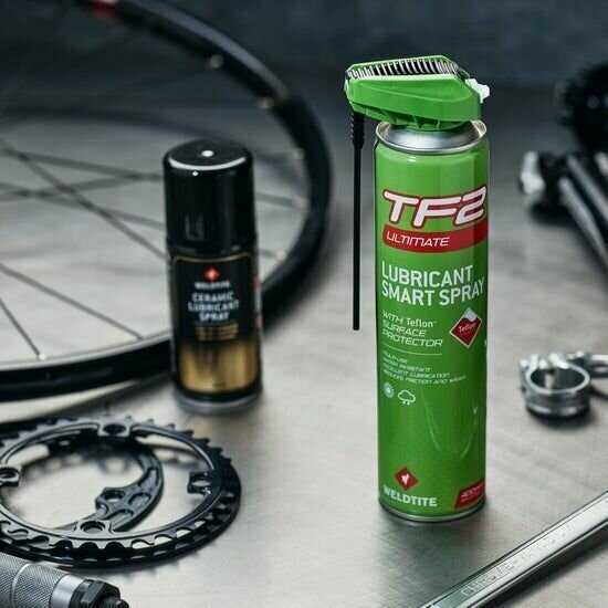

+1 за TF2 - нектар богов :D
titanik сказал(а) 08.07.2026 в 21:05:
Попшикать НЕ МНОГО и насухо вытереть.
Napalm сказал(а) 9 часов назад:
Провели бы мастер-класс, как этой жижой работать. А то как вспомню этот аэрозоль и залитую округу в радиусе одного метра, так взрогну.
urodlivy сказал(а) 45 минут назад:
Пальцы очень сильные?)))) В чём проблема дозированно нажимать на пиписку баллончика?))
Снизу держишь тряпку и пшикаешь на кажое звено. Потом крутишь цепь и вытираешь почти досуха. Смазка где надо остаётся.
Изменено пользователем titanik

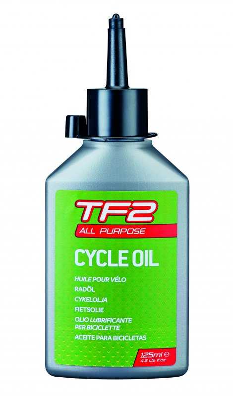

ну да, распылителем надо ооочень аккуратно. часть уходит мимо, в тряпку. я пробовал ее переливать в бутылочку с носиком, чтобы потом по капле наносить куда надо... но думаю тогда часть растворителя испаряется и получается не совсем то, что нужно ) ну и еще приходилось ждать много часов, пока жижа пропузыриться до конца, а то любые крышки бутылки вырывало..
хочу попробовать weldtite dry lube (красная бутылка)

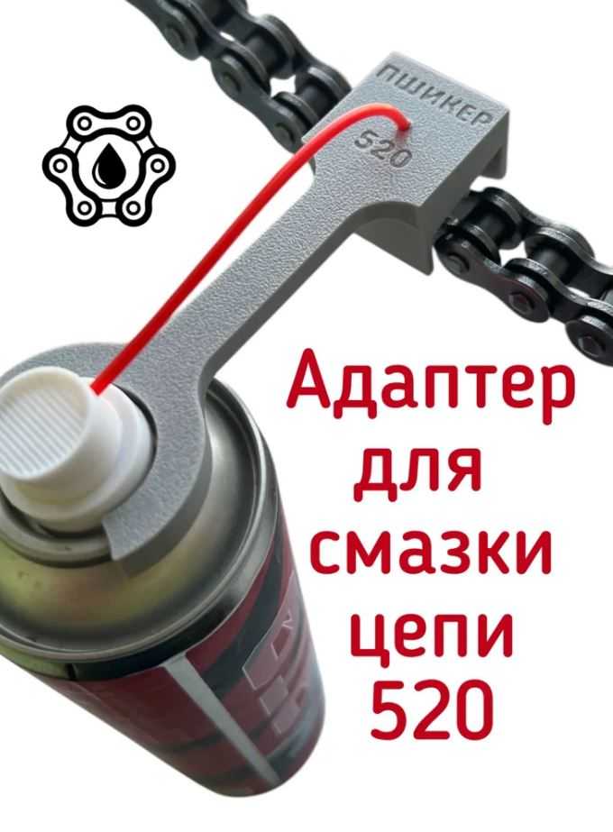

а еще тут придумали такую штуку :D
Еще я когда-то повелся на название и решил, что это аналог спрея TF2, только в бутылке... Ну-ну, пахнет дешевым машинным маслом, и по консистенции такое же
ps. запах tf2 нравится даже больше, чем wd40. а вот у бутылочного dry lube такого запаха нет, друг сказал :(
Изменено пользователем Napalm

Да ёжь маё жь...В 100500 й раз выражу свое непонимание.
Я пользуюсь пшикалкой TF2. Продаётся и сейчас. Новая цепь, вымочена в бензине от консерванта. Проехал уже порядка 300 км, мазал цепь 2 раза. Хватает  минимум на 90. При этом никаких скрипов нет однозначно. Смазываю исключительно, чтобы цепь была чистая. А так до скрипа наверное 300 надо проехать или залезть в конкретные говны.
