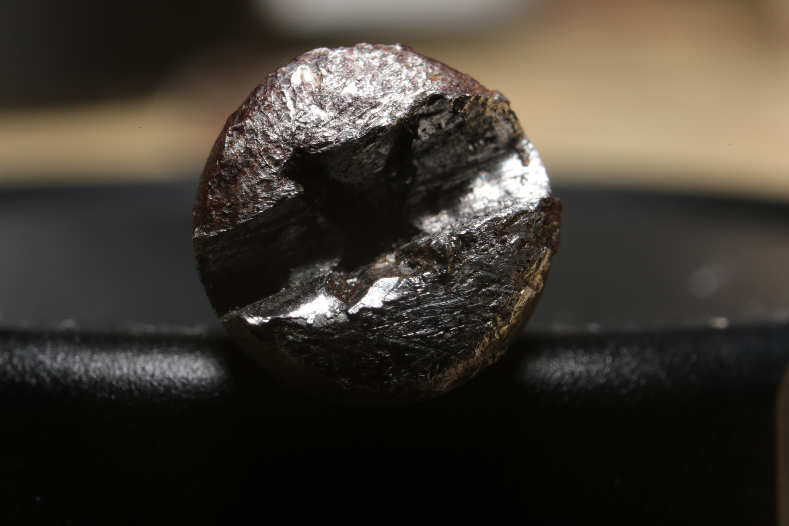

Опубликовано: 13 ноября 2017 г. (изменено) Скрытый текст Wayf@rer сказал(а) 5 часов назад: Самое распространенное: 1. Прокол - самое частое. Из нюансов - бывают покрышки, которые даже не каждыми монтажками снимешь. Чуть реже - змеиный укус и отрыв ниппеля. 2. Поломка багажника. Практически в любом походе, если багажник алюминиевый. Довольно неприятно срезание винтов (лайфхак - нарезать шлиц на резьбовой части винта, чтобы вывернуть со стороны колеса). 3. Проблемы с тормозами: цепляют колодки, скрипят, не схватывают. Гнутые тормозные диски. 4. Разрыв цепи. Наплывами. То в самых жёстких условиях - ОК, то на ровном асфальте рвётся. 5. Перелом петуха 6. Мелкие восьмёрки бывают часто. 7. Разрыв покрышки (порез или от износа). 8. Износ рубашек, разрыв тросика. 9. Люфт / тугой ход втулок. 10. Клин вилки. Из экзотики: 1. Перелом оси (на втулках, где кассета с трещоткой). 2. Раскручивание втулки или барабана с потерей шариков. 3. Перелом пера. 4. Раскалывание бачков сразу в двух тормозных ручках. 5. Перелом тормозной ручки 6. Поломка нескольких спиц с восьмёркой и пропиливанием пера. 7. Полное разрушение подшипника hollowtech II с пропиливанием рамы большой звездой. 8. Слизывание резьбы каретки с выпадением чашки hollowtech II. 9. Слизывание резьбы крепления калипера. 10. Перелом подседельного штыря. 11. Раскручивание педали и выламывание из шатуна со слизыванием резьбы. 12. Перестают схватывать собачки. 13. Раскручивание и потеря винтов тормозного диска. 14. Раскручивание и потеря бонок системы. 15. Раскручивание и потеря винтов выноса. 16. Поломки (разрушение) обода. 17. Сгибание, разрушение заднего переключателя. 18. Разрушение звёздочек заднего переключателя. 19. Перелом руля. 20. Спускание вилки / амортизатора. Ни фига себе какой длинный список поломок - это действительно случалось в походах, или просто приведен список возможных поломок? У меня пару раз цепь ломалась, но то из-за брака, то из-за кривых рук - плохо был вставлен пин. Проколы, восьмерки, естественно, были. Багажник регулярно ломается,это да. Один раз цепь слетела в спицы при крутом подъеме, в результате одна спица сломана, штук пять сильно искорежены. Перед последним походом пару раз сам откручивался орех (после того как я его снимал для посмотреть), поэтому взял с собой дополнительно хлыст. А вот орех я даже дома не смог разобрать (хотел проверить перед походом). Изменено 13 ноября 2017 г. пользователем AndrSlav 0 Поделиться сообщением Link to post Поделиться на других сайтах
Опубликовано: 13 ноября 2017 г. Wayf@rer сказал(а) 6 часов назад: Довольно неприятно срезание винтов (лайфхак - нарезать шлиц на резьбовой части винта, чтобы вывернуть со стороны колеса). Элементарно. Вкручиваете болт изнутри, цепляете багажник и фиксируете снаружи гайкой. Если болт срезается, то просто заменяете на новый. Хотя вообще странно, вы либо >30 кг возите, либо допускаете ослабление болтов. Вообще, немалую часть поломок можно избежать, если заменять старые компоненты ДО того, как они сломались. То есть превентивно. 0 Поделиться сообщением Link to post Поделиться на других сайтах
Опубликовано: 13 ноября 2017 г. AndrSlav сказал(а) 2 часа назад: это действительно случалось в походах То, что случалось у меня, то, что я чинил или видел сам ну и пара случаев, известных по фото и рассказам друзей. VORON сказал(а) 2 часа назад: Вкручиваете болт изнутри Способ известный, только часто цепь на 11 звезде начинает цеплять. Поэтому шлиц. 0 Поделиться сообщением Link to post Поделиться на других сайтах
Опубликовано: 13 ноября 2017 г. Wayf@rer сказал(а) 20 минут назад: Способ известный, только часто цепь на 11 звезде начинает цеплять. Поэтому шлиц. Винты делают из более мягкой стали, чем болты. Можно взять болт с 6-гранной головкой, она довольно плоская. 0 Поделиться сообщением Link to post Поделиться на других сайтах
