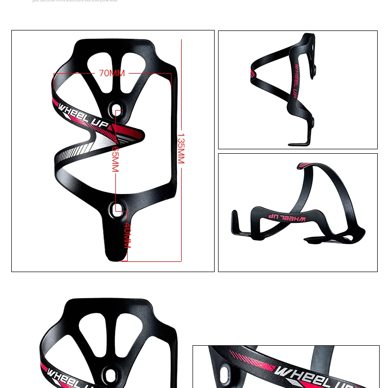

Опубликовано: 4 апреля 2018 г. Kimber1 сказал(а) 01.04.2018 в 22:51: Я юзаю держатели с боковой загрузкой, и места больше, и фляги вынимать легче. А откуда места больше, если отверстие там же? Вынимать, да легче. На Али нашел какой-то возможно подходящий. 0 Поделиться сообщением Link to post Поделиться на других сайтах
