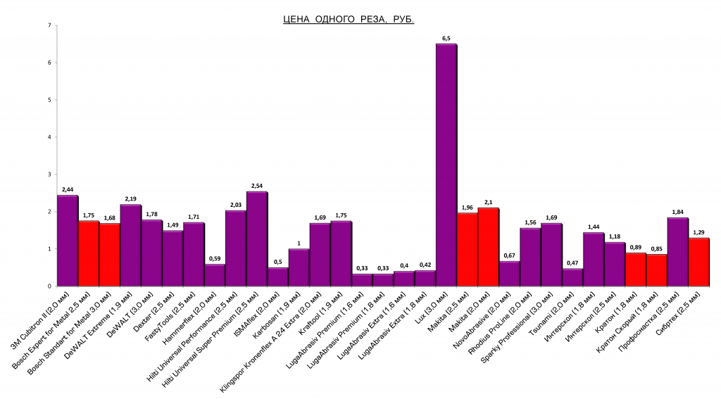

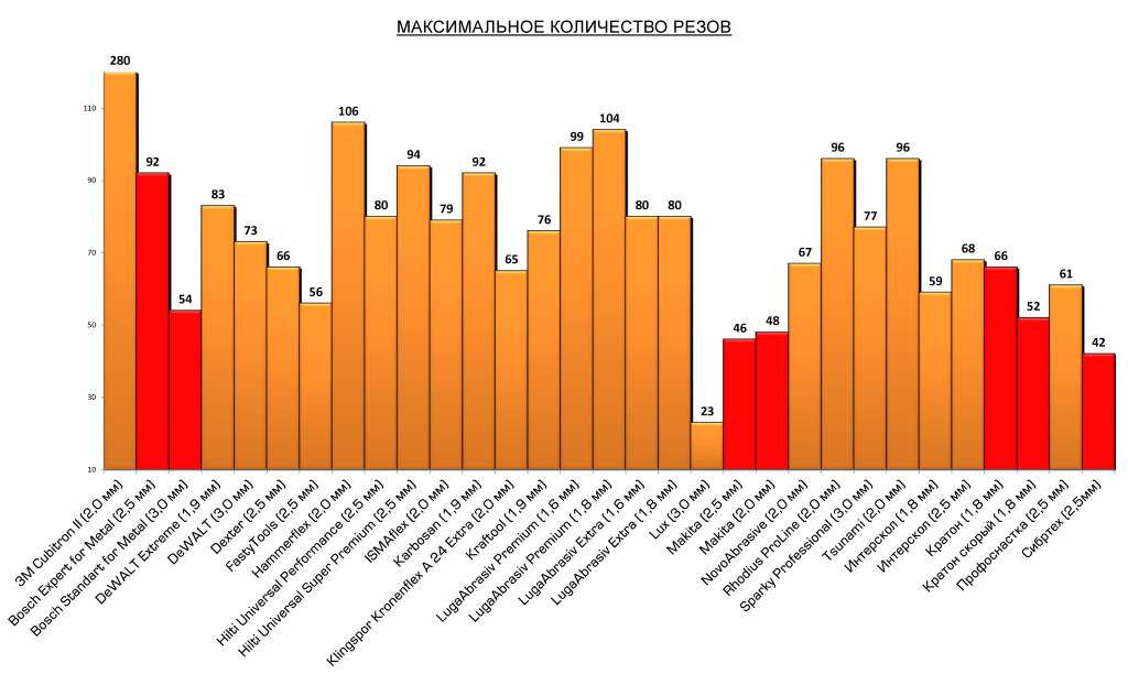

Bosch и Makita, ровно в два раза хуже. Проводили сравнительный тест, сравнивали порядка двадцати производителей. Еще до завершения тестирования, представители боша и макиты снялись с теста и попросили результаты не публиковать.
Тест
То что пошло в печать
Информативненько..
Видимо имелись ввиду дорогие Боши и обычные Луги. А может 7-8 лет назад(вроде до прошлого кризиса) качество немного другое было. В любом случае с чужих слов объективность.. так себе.
Интересно что Девальты по этой схеме не лучше Лужских.. вообще много нового, спасибо Smile
