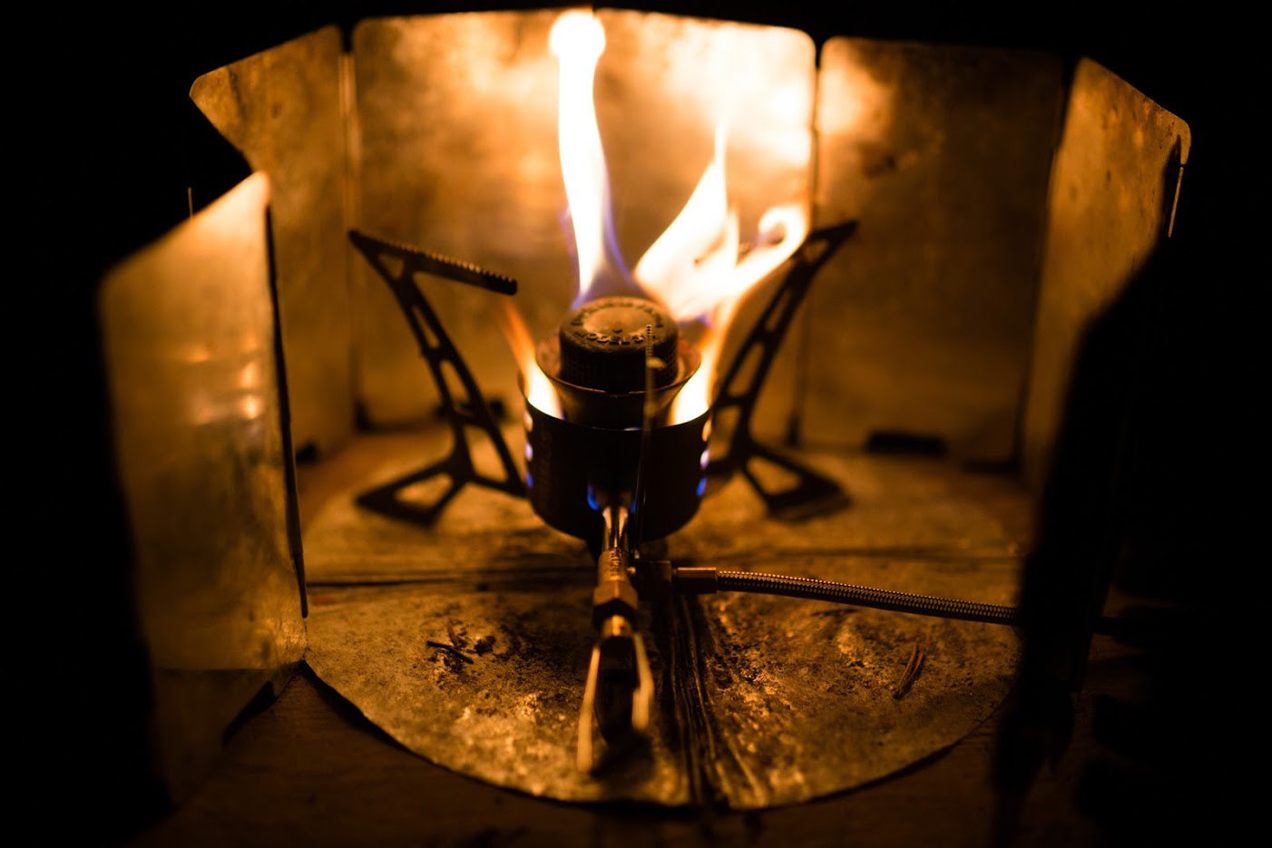

Опубликовано: 17 октября 2017 г. А я в прошедшем ПВД опробовал розжиг горелки с помощью спирта (изопропанол). Мне американцы посоветовали так делать — не лить топливо через форсунку, а побрызгать на горелку спиртом из отдельного пузырька. Действительно, копоти нет, горелка после ПВД стала намного чище, чем была до этого. Пыхать от недостаточного нагрева (из-за того, что бензин быстро прогорает) перестала. Но это была моя специфическая фишка — "тихий" рассекатель прогревается медленно. Из недостатков - спирт очень неохотно загорается на холоде. Огнивом поджечь нереально, даже зажигалкой не сразу срабатывало. Помогало брызнуть из форсунки буквально каплю бензина, его пары срабатывали, как детонатор. Еще времени тратится довольно много, но это уже зависит от количества спирта, которое выливается на горелку. Вполне можно было лить менее обильно. За сутки ушло 50 мл спирта и 280 мл бензина. 0 Поделиться сообщением Link to post Поделиться на других сайтах
