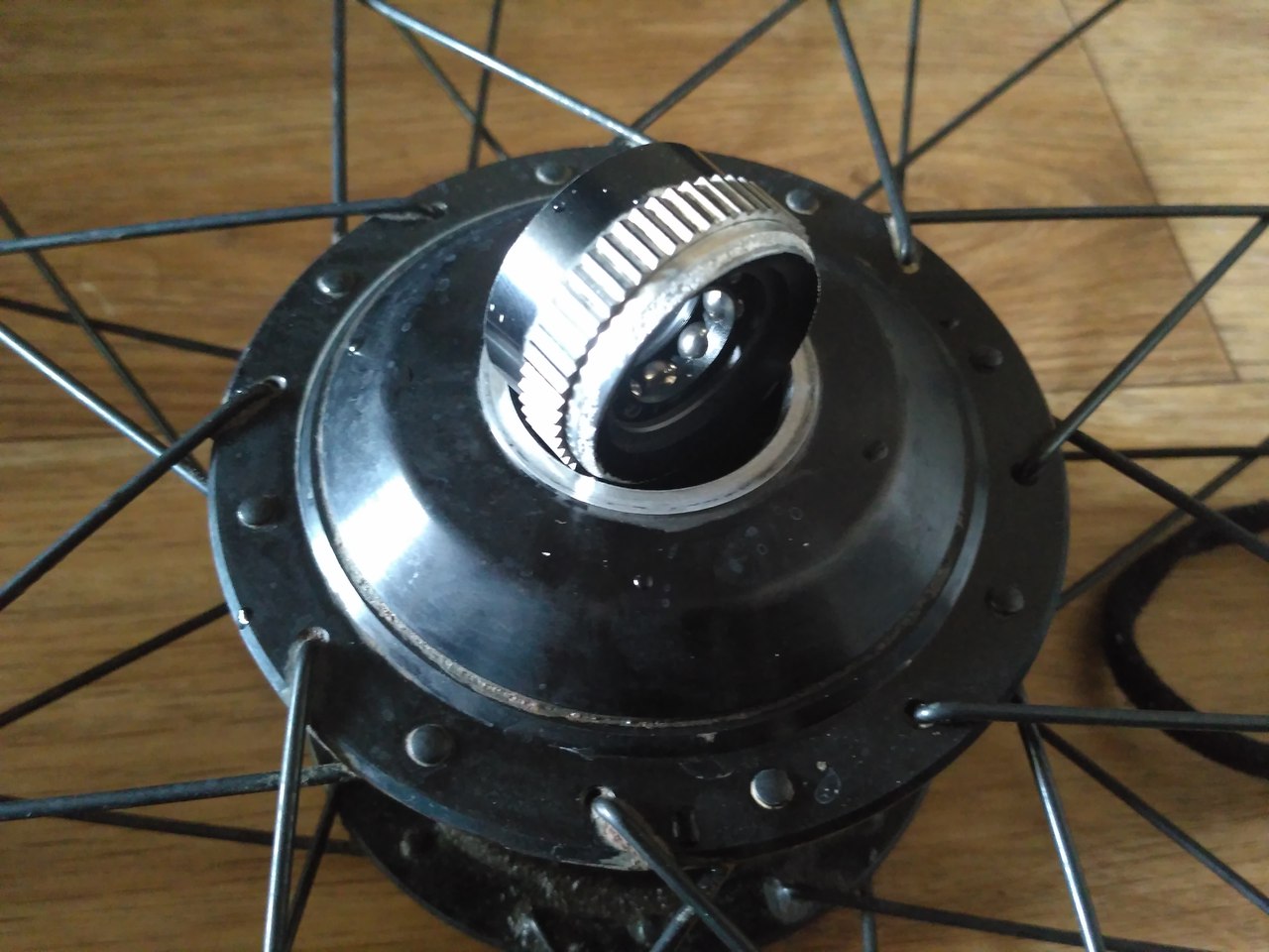

глянул на дорожку в корпусе по которой ролики этой муфты бегают, а там выработка в 0,5мм
Чисто для интереса - на каком пробеге это произошло?

TarasB сказал(а) 4 часа назад:
К сожалению неизвестно, досталась вместе с великом, но думаю это результат неправильной эксплуатации (возможно муфта подклинивала и развалилась и проделала борозду или наоборот из-за износа дорожки муфта разрушилась).
