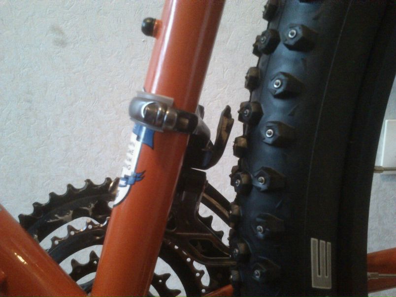

Опубликовано: 23 ноября 2012 г. (изменено) VORON писал(а) Thu, 08 November 2012 10:55...Но надо учесть, что переклюк очень громоздкий. Если брать на Direct Mount (через адаптер, который стоит, как сам переклюк), то там вообще почти ничего выступать не будет. Это случайно не этот адаптер: Изменено 23 ноября 2012 г. пользователем WasserWolf 0 Поделиться сообщением Link to post Поделиться на других сайтах
Опубликовано: 23 ноября 2012 г. (изменено) WasserWolf писал(а) Sat, 24 November 2012 00:20случайно не этот адаптер: Нет. Это для шосцейных переклюков Изменено 23 ноября 2012 г. пользователем Nodens 0 Поделиться сообщением Link to post Поделиться на других сайтах
Опубликовано: 23 ноября 2012 г. В реальности переклюк Direct Mount чуточку выступает, но намного меньше обычного с верхним хомутом. 0 Поделиться сообщением Link to post Поделиться на других сайтах
