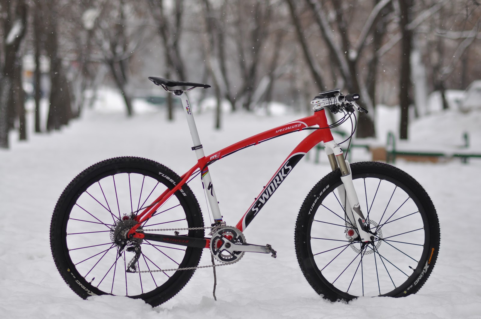

Доброго времени суток, уважаемые обитатели этого форума!
Представляю Вашему вниманию свою кастом сборку на раме SPECIALIZED S-WORKS HT M5. Основной идеей, при подборе комплектующих, являлось полное отсутствие деталей из пластика (карбона) насколько это возможно.
Фото:
https://lh3.googleusercontent.com/-zV-j4k2prVQ/T0oPCTaTM_I/AAAAAAAAAB4/s8h6m9F9iWo/s800/DSC_4824.JPG
https://lh3.googleusercontent.com/-q49xWWZdIEA/T0omDC1webI/AAAAAAAAACA/GxIgw3Q95u4/s800/DSC_4861.JPG
https://lh4.googleusercontent.com/-ChGQ7ulvuKk/T0oO2X_gJ1I/AAAAAAAAABw/dn5mBxGi7T4/s800/DSC_4827.JPG
https://lh3.googleusercontent.com/-Fd9HvN4gQpo/T0poU7d9O6I/AAAAAAAAACw/6L5uuDWfJrI/s144/DSC_4843.JPG https://lh3.googleusercontent.com/-3BVEEweqbWQ/T0pnixKpUzI/AAAAAAAAACQ/pJikeRnQuXI/s144/DSC_4853.JPG https://lh5.googleusercontent.com/-dKSpO5E5JQg/T0pntVqd93I/AAAAAAAAACY/7X2a_CAXTmo/s144/DSC_4850.JPG https://lh5.googleusercontent.com/-soPj-nYpvG8/T0pn4Pl6HhI/AAAAAAAAACg/ixNFXUrQxa0/s144/DSC_4848.JPG https://lh3.googleusercontent.com/-WIOONGP3ycE/T0poFw91eTI/AAAAAAAAACo/IPa29TnjWyg/s144/DSC_4846.JPG
https://lh3.googleusercontent.com/-lrFLUv1jbxY/T0pokldmOtI/AAAAAAAAAC4/vI-i7rlQe6E/s144/DSC_4841.JPG https://lh4.googleusercontent.com/-e02tMl83XFk/T0po1R9QTiI/AAAAAAAAADA/2XtTXUbrvsw/s144/DSC_4838.JPG https://lh5.googleusercontent.com/-r27EwMhuK98/T0ppDQz1TeI/AAAAAAAAADI/FPU-s9VxeP0/s144/DSC_4836.JPG https://lh3.googleusercontent.com/-POrDdFGXfWQ/T0ppQTO7BVI/AAAAAAAAADQ/3kWFp7fBpI0/s144/DSC_4834.JPG https://lh5.googleusercontent.com/-eyd1DJcvRXU/T0ppcUzZV6I/AAAAAAAAADY/1Loc6h66mdY/s144/DSC_4832.JPG
Комплит:
Рама: SPECIALIZED S-WORKS M5 HT 2010 17.5"
Вилка: RockShox SID XX 90mm White
Рулевая колонка: Ritchey WCS IS42
Вынос: Ritchey WCS 110mm 84D Wet White
Проставочные кольца: отсутствуют
Руль: Ritchey WCS 580mm Wet Black
Грипсы: ODI SDG Lock-On
Передний тормоз: Formula R1 Racing
Передний ротор: Formula 2-Piece 160mm
Задний тормоз: Formula R1 Racing
Адаптер заднего тормоза: AVID XX IS-PM 140mm
Задний ротор: Formula 2-Piece 140mm
Передний переключатель: Shimano XTR M985
Задний переключатель: Shimano XTR M980
Ролики заднего переключателя: Token
Манетки: Shimano XTR M980
Тросики и Рубашки: Shimano XTR SP41
Кассета: Shimano XTR M980 11-34
Цепь: KMC X10
Система: Shimano XTR Race M985 175mm 40-28
Педали: Shimano XTR Race M980
Переднее колесо: Fulcrum Red Metal Zero XRP
Заднее колесо: Fulcrum Red Metal Zero XRP
Эксцентрики: Hope
Передняя покрышка: Continental X-King 2.2 UST (Continental Race King 2.0 UST)
Задняя покрышка: Continental X-King 2.2 UST (Continental Race King 2.0 UST)
Седло: Fi'zi:k Antares VERSUS
Подседельный штырь: Ritchey WCS Offset 400mm Wet White
Хомут подседельного штыря: Specialized
GPS-навигатор/Велокомпьютер: Garmin EDGE 800
Вес байка: 9.4кг (9.3кг)*
*веса указаны для разных комплектов резины, без педалей, без GPS-навигатора Изменено пользователем Andrey Poluda
