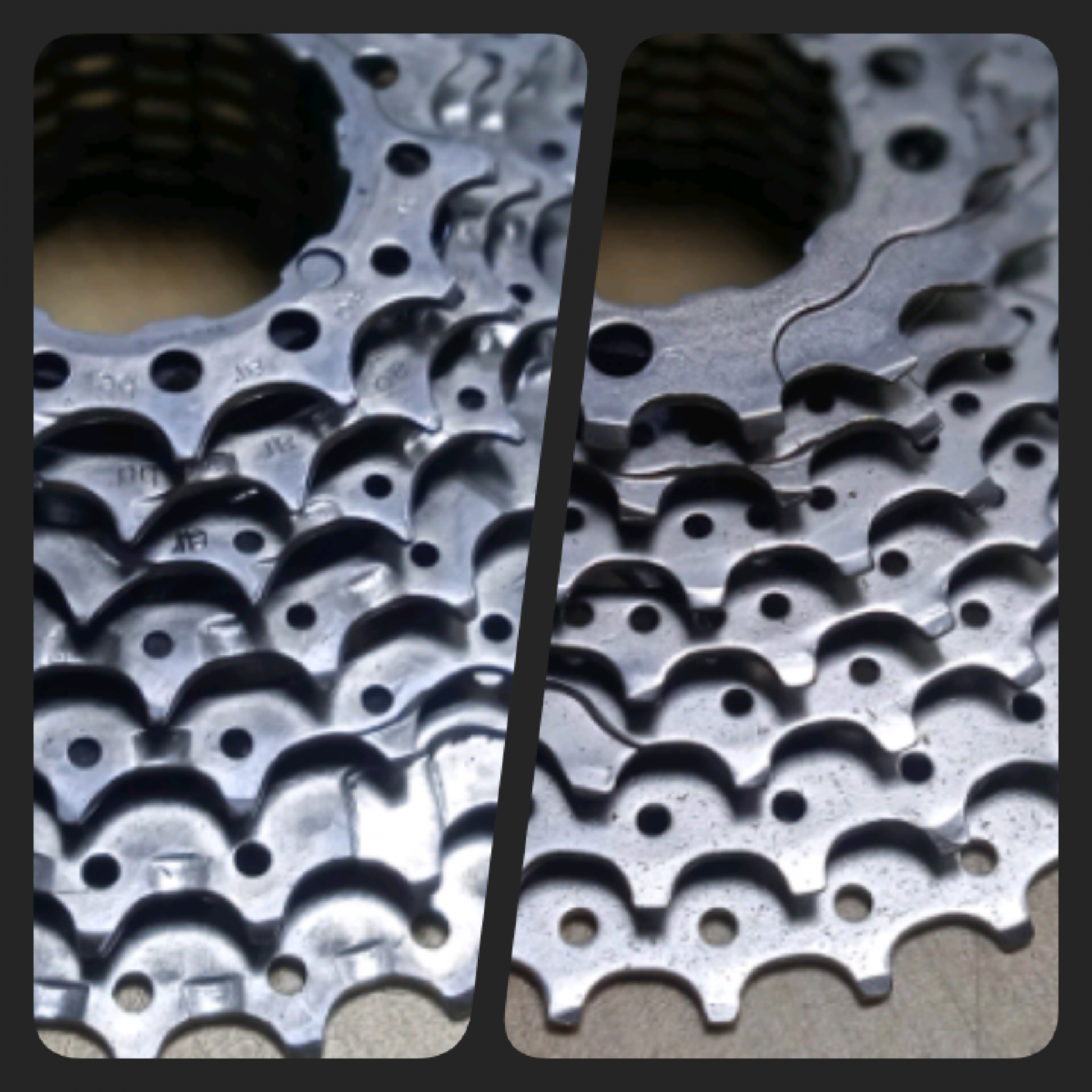

Опубликовано: вчера в 11:18 На велосипеде с 7 передачами, на 7-6-5 происходит проскакивание цепи. Цепь установленна новая на 7 передач. Укоротил ее на 2 звена в надежде, что проскакивание уйдет, но увы все без изменений. Пока оставил цепь как есть, без двух звеньев. Цепь KMC Z7. Возможно надо менять трещотку. Велосипед б/у. 0 Поделиться сообщением Link to post Поделиться на других сайтах

Опубликовано: вчера в 16:05 наверное на 7-6-5 передачах больше всего и ездили, и поэтому они больше всего изношены, да, как пишут - заменять надо сразу цепь и трещотку. обычно износ виден на зубцах, если они превратились в острые иголки, то трещотку (ну или кассету) давно-давно надо было поменять. а если на изношенную кассету поставить новую цепь, то цепь быстро испортится. вот на картинке слева видно что на некоторых звездах уже всё. правда есть еще небольшой шанс, что задний переключатель неправильно настроен или петух погнут 0 Поделиться сообщением Link to post Поделиться на других сайтах

Опубликовано: вчера в 17:03 https://allwebs.ru/image/26040.YWNlHQ 7-6-5 выглядят так 0 Поделиться сообщением Link to post Поделиться на других сайтах
Опубликовано: вчера в 17:27 razor сказал(а) 23 минуты назад: https://allwebs.ru/image/26040.YWNlHQ 7-6-5 выглядят так Всё, трещотку можешь не отмывать. В мусорку. 1 Поделиться сообщением Link to post Поделиться на других сайтах
Опубликовано: вчера в 17:34 urodlivy сказал(а) 6 минут назад: Всё, трещотку можешь не отмывать. В мусорку. И звёзды системы с цепью. 0 Поделиться сообщением Link to post Поделиться на других сайтах

Опубликовано: 22 часа назад (изменено) urodlivy сказал(а) 2 часа назад: Всё, трещотку можешь не отмывать. В мусорку. Странная картинка... Зубья в пилу не превратились, зато скруглились, причём выборочно. Я бы сказал, что похоже на местные дефекты закалки. Изменено 22 часа назад пользователем mike vulgaris (AKA mike) 1 Поделиться сообщением Link to post Поделиться на других сайтах

Опубликовано: 16 часов назад mike vulgaris (AKA mike) сказал(а) 5 часов назад: Странная картинка... Зубья в пилу не превратились, зато скруглились, причём выборочно. Я бы сказал, что похоже на местные дефекты закалки. Вот и меня тоже смутило состояние звёзд. 0 Поделиться сообщением Link to post Поделиться на других сайтах
