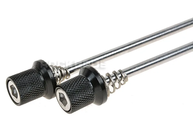

Опубликовано: 14 сентября 2021 г. urodlivy сказал(а) 9/14/2021 в 20:41: По ссылке yuniki мы находим "фиксатор колеса". Это не эксцентрик, но выполняет такие же функции. У него есть два колпачка: один с отверстием без резьбы, а второй с резьбой М5. Через первый колпачок ось-винт проходит насквозь и ввинчивается во второй колпачок. Так вот я тебе и предлагаю достать этот комплект, но заменить винт на более длинный. Теперь понятно, подумаю. 0 Поделиться сообщением Link to post Поделиться на других сайтах
Опубликовано: 14 сентября 2021 г. (изменено) urodlivy сказал(а) 9/14/2021 в 20:41: заменить винт на более длинный Да. для BС осей обычный длинный винт под 6 гранник, видимо , легко подойдет, тебе виднее, если их покупал, а для осей с Ali башка у них большая по сравнению с головкой обычного винта под 6-гранник . Можно, конечно, шайбу подложить под его головку , но голова оси с Ali окажется по большей своей части внутри пустой, опираясь в гнездо Tacx'а , что не ко миль фо ... Изменено 14 сентября 2021 г. пользователем yuniki 0 Поделиться сообщением Link to post Поделиться на других сайтах
Опубликовано: 14 сентября 2021 г. yuniki сказал(а) 9/14/2021 в 21:05: Можно, конечно, шайбу подложить под его головку , но голова оси с Ali окажется по большей своей части внутри пустой, опираясь в гнездо Tacx'а , что не ко миль фо ... Нет, нет, нет. На сайте крепкома картинки "на отвали" нарисованы. В действительности "голова" длинных винтов чётко в колпачки входит. Правда шестигранник в них применяется меньшего размера. 0 Поделиться сообщением Link to post Поделиться на других сайтах

Опубликовано: 8 июля 2022 г. urodlivy сказал(а) 9/14/2021 в 18:48: Несколько лет назад купил себе такие же. На заднее колесо чуть-чуть длины не хватило. Пошёл в магазин и купил винт подлиннее. Он даже за пределы колпачка вылезает, но меня это не напрягает. А такими винтами не получится обойтись? 0 Поделиться сообщением Link to post Поделиться на других сайтах
Опубликовано: 8 июля 2022 г. KlausSon сказал(а) 7/8/2022 в 11:39: А такими винтами не получится обойтись? Нет, у них длина маленькая. 0 Поделиться сообщением Link to post Поделиться на других сайтах
