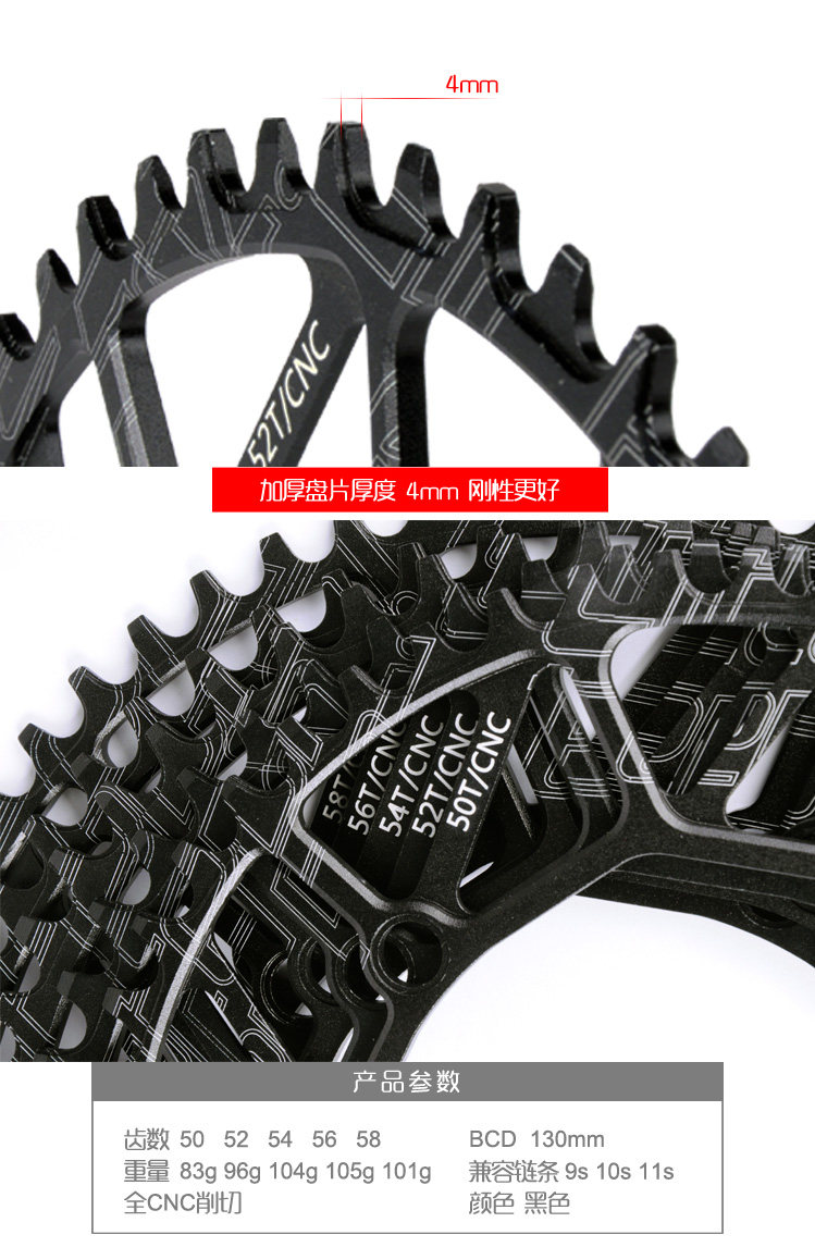

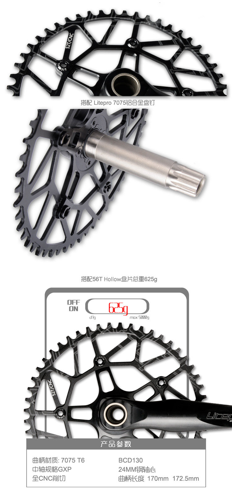

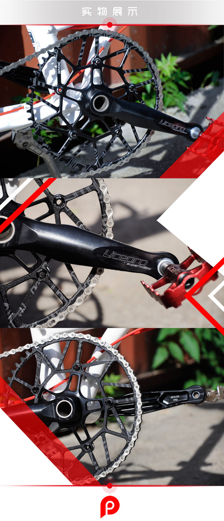

Litepro уже второй год narrow wide делает, bcd130, 50-58 зубов, ищите на тао и али - предложений много. Шатуны на фото тоже кстати из 7075 люминия ..китайского
