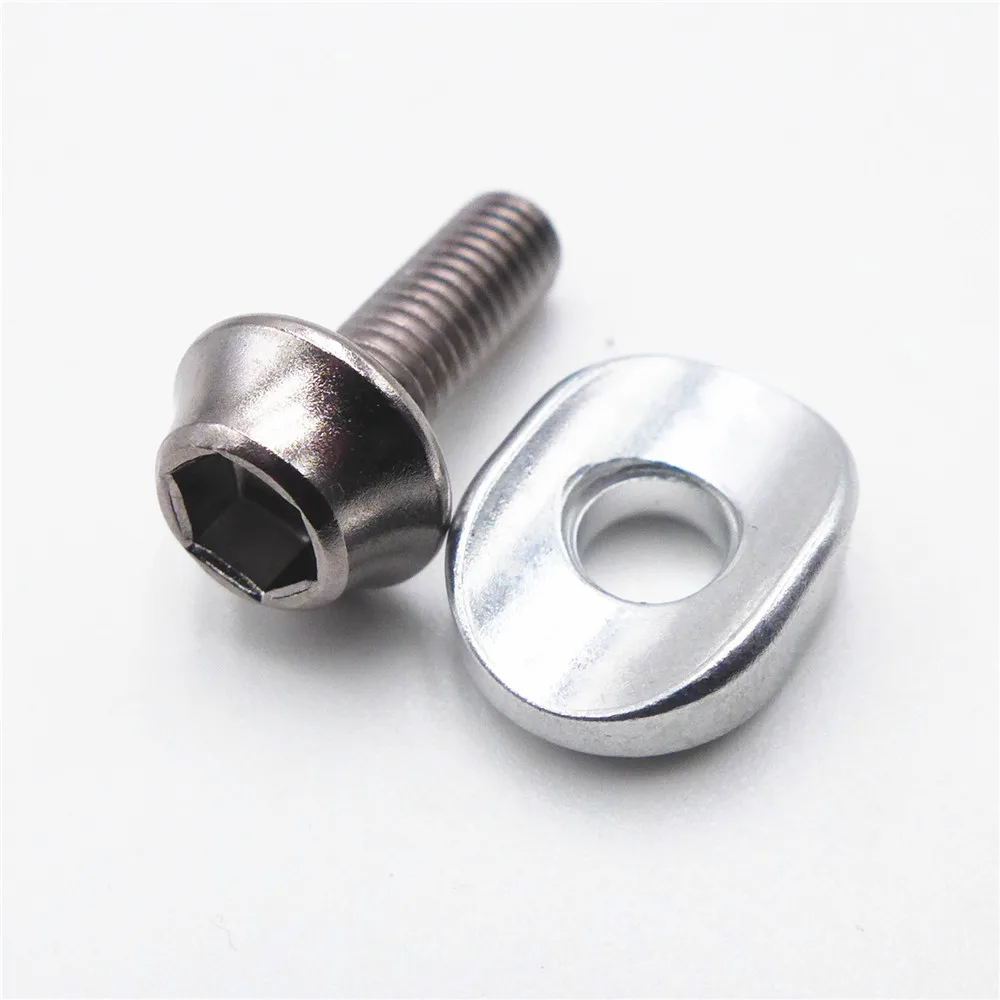

А никому не попадалась такая вот штучка: radius-washer для переднего переключателя?
У меня куда то под диван улетела и ненайти...9_9
Наверное придется из шайбы для кантилевера выточить.
