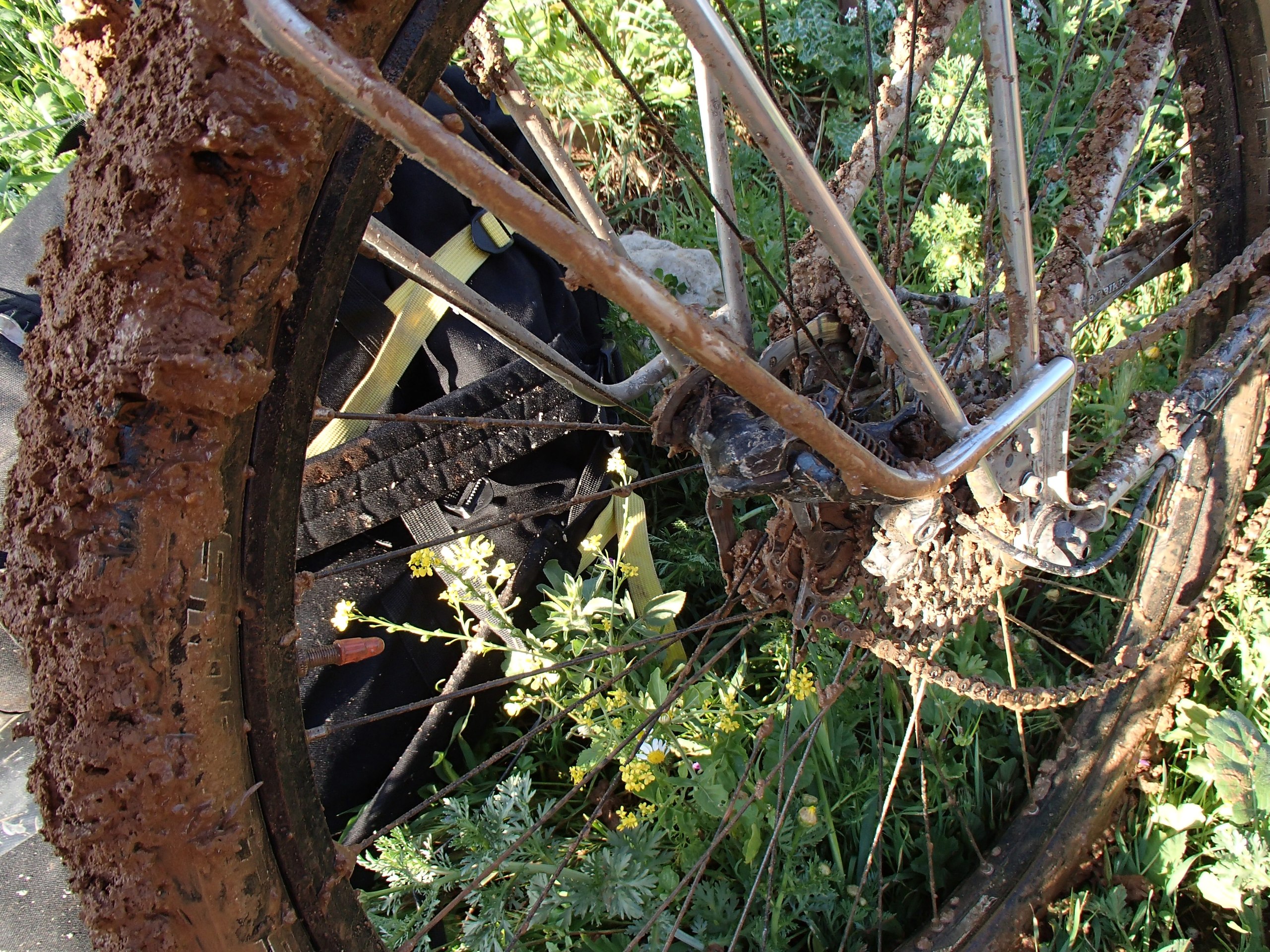

Припоминаю ломаный сепаратор. Но то, возможно, на старом Сраме было
С петухами/переклюками, думаю, ещё зависит от того, как именно ломать.
Например, когда я намотал "бревно" на кассету, погнуло и переклюк и петух - удалось выправить оба. До сих пор работают (7й год с тех пор пошёл).
А когда этим летом улетел с дороги и сломал петух ударом по переклюку, на последнем даже новых царапин не появилось. После замены петуха настройка переключения также не потребовалась.
Скрытый текст
Вот тут, присмотревшись, можно углядеть частично уже вытащенный из спиц переклюк. Тогда в глинах заклинило ролик и намотало. Петух сломался, переклюк завинтило в сложную форму. Я потом на стоянке долго его ровнял, чтоб обеспечить приемлемое переключение. Но потом он проходил еще пару лет, и вот только сейчас поменял "на всякий случай".

Я посмотрел: в тех глинах, фотку которой я выше приводил, у нас порвало сепаратор на одном из роликов. К счастью, только на одном из четыркх. И это был шимановский ролик, а не срамовский.
Ну т.е. я точно помню у себя 2 случая невосстановимо сломанного ролика в походе, оба - шариковые. Может, это и не много на двоих, на 20 походов длинней недели (плюс фиг знает сколько всякого мелкого).
Но всё же это вероятность >5% остаться без трансмиссии в походе. Ну, может, для кого-то это достаточно мало, чтобы не сгибаться под весом дополнительных 8 граммов.

Досрочно прервать из-за того, что рухнуть под тяжестью 8-граммового ролика? Гениально!
Вообще и ролик заклинивший в глине, и переклюк завязаный узлом в глине попахивает своеобразным стилем езды (ломим пока что-то не отвалится, на звуки и ощущения внимания не обращаем). При таких раскладах запасной велосипед с собой не помешает.
centurn сказал(а) 5 часов назад:
Из запчастей я еще беру камеры, колодки, петух, тросик, кусок рубашки, спицевые ниппеля, несколько болтиков. Ну и самое неподъёмное: запасной пин для цепи весом 1 грамм (он еще и ни разу не пригодился, в отличие от всего остального).
Откуда взялось 25кг - не понятно. Это или автономка на троих, или воды на несколько дней.
Про 25 кг вопрос не ко мне, есть тут странные люди, уверенные что велоштаны должны быть набиты битком и весить не менее 25 кг. 9_9
Список запчастей довольно забавный. Особенно запасной пин для цепи, который в домашних то условиях зачастую встает криво. :)
Если повспоминать, в разных походах и поездках у меня ломались или необратимо повреждались:
- покрышка (взрыв боковины)
- обод задний трещина вдоль
- треснула рама
- согнулся руль (совсем новый, оч обидно было)
- сильно погнут подседел с разрушением замка
- раскурочено седло от удара
- треснул вынос
- погнулся петух, завязало узлом задний переклюк
- сдох орех в шимано
- заклинило каретку ололотек2
- бескамерка отказалась герметизироваться герметиком
- порвалась цепь
ролики мне не помогли бы ничем. с другой стороны, какой ремкомплект возить чтобы вот это все пофиксить? O.o
  • покрышка (взрыв боковины) - запасная покрышка
  • обод задний трещина вдоль - менять заднее колесо до того, как оно сломается
  • треснула рама - менять раму до того, как она сломается
  • согнулся руль (совсем новый, оч обидно было), сильно погнут подседел с разрушением замка, раскурочено седло от удара, треснул вынос - от ДТП, увы, ничего не спасет. Остается радоваться, что живой остался.
  • погнулся петух, завязало узлом задний переклюк - запасной петух, в ОСОБО экстремальные и автономные походы с ездой по ломаным веткам - запасной переклюк.
  • сдох орех в шимано - запасной орех, хотя на самом деле, если орех закис, его можно отмочить в масле, и он продолжит бегать.
  • заклинило каретку ололотек2 - не использовать 51-52 каретки, их постоянно клинит.
  • бескамерка отказалась герметизироваться герметиком - запасная камера (или вообще не юзать бескамерки в походах)
  • порвалась цепь - замок цепи и/или запасные звенья
Ничего сверхъестественного.
