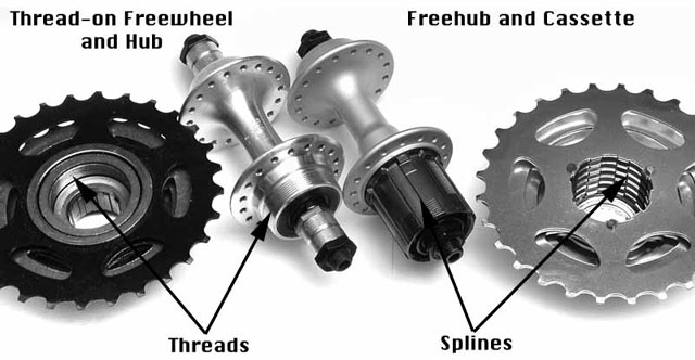

Опубликовано: 3 ноября 2011 г. А зачем, для замены спиц, снимать трещетку? Не проще снять звезды? 0 Поделиться сообщением Link to post Поделиться на других сайтах
Опубликовано: 3 ноября 2011 г. Montana писал(а) Thu, 03 November 2011 13:33А зачем, для замены спиц, снимать трещетку? Не проще снять звезды? Если трещотка - там механизм свободного хода и звезды одно целое, просто вместе накручиваются на втулку. 0 Поделиться сообщением Link to post Поделиться на других сайтах
Опубликовано: 3 ноября 2011 г. Gourry писал(а) Thu, 03 November 2011 11:36 Если трещотка - там механизм свободного хода и звезды одно целое, просто вместе накручиваются на втулку. Тут надо смеяться? 0 Поделиться сообщением Link to post Поделиться на других сайтах
Опубликовано: 3 ноября 2011 г. (изменено) Montana писал(а) Thu, 03 November 2011 13:43Gourry писал(а) Thu, 03 November 2011 11:36 Если трещотка - там механизм свободного хода и звезды одно целое, просто вместе накручиваются на втулку. Тут надо смеяться? Нет. Все очень серьезно С нее реально съемка звезд - может быть сопряжена с рассыпанием шариков по всей округе Все равно что кассетный орех разбирать в полевых условиях. Гугл показывает вот такие фото начинки http://forum.zaural.ru/index.php?topic=72342.0 Изменено 3 ноября 2011 г. пользователем Gourry 0 Поделиться сообщением Link to post Поделиться на других сайтах
Опубликовано: 3 ноября 2011 г. Во, блин. И правда серьезно. Тогда могу только посоветовать учить матчасть и не писать ерунды. 0 Поделиться сообщением Link to post Поделиться на других сайтах
Опубликовано: 3 ноября 2011 г. Montana писал(а) Thu, 03 November 2011 14:27Во, блин. И правда серьезно. Тогда могу только посоветовать учить матчасть и не писать ерунды. Трещотка - семискоростной блок (а так же 5-6 скоростные антики), свободный ход+звезды, под разборку в полевых условиях не заточен. То что трещит в кассетных втулках - это орех. Его таким сьемником не снимешь все равно. Для замены спиц отродясь снимать не надо было. В чем претензия? 0 Поделиться сообщением Link to post Поделиться на других сайтах
Опубликовано: 3 ноября 2011 г. Gourry писал(а) Thu, 03 November 2011 12:32 В чем претензия? В том что: Gourry писал(а) Thu, 03 November 2011 11:36....трещотка - там механизм свободного хода и звезды одно целое... Gourry писал(а) Thu, 03 November 2011 12:12 С нее реально съемка звезд - может быть сопряжена с рассыпанием шариков по всей округе это бред. 0 Поделиться сообщением Link to post Поделиться на других сайтах
Опубликовано: 3 ноября 2011 г. (изменено) Видимо тема изначально названа неправильно. Автор подрузамевал наверное съемник именно трещетки, а народ попер не в ту степь... Итак: Montana писал(а) Thu, 03 November 2011 11:33А зачем, для замены спиц, снимать трещетку? Не проще снять звезды? Внесу ясность, втулки существуют 2 типов слева традиционая резьбовая втулка, а справа кассетная... Чтоб добраться до спиц в резьбовой втулке, необходимо снять кассету с интегрированной трещеткой, а в кассетной снять блок звезд. Gourry писал(а) Thu, 03 November 2011 12:12 Нет. Все очень серьезно С нее реально съемка звезд - может быть сопряжена с рассыпанием шариков по всей округе Все равно что кассетный орех разбирать в полевых условиях. Тут уже мысль пошла дальше, как добраться до спиц у кассетой втулки, то есть обходясь без съемника кассеты. Вариант конечно, но чтобы открутить трещетку со звездами (при условии что кассету нечем раскрутить), придется дополнительно вытащить ось, чтобы был доступ резьбой трубке, которая прикручивает кассетную трещетку к остальному. Наличие конусов в типичном случае, примедет к гемору путем собиранием шариков и обратной сборкой. В принципе геморно, но реально... Изменено 3 ноября 2011 г. пользователем Михалыч Уфимский 0 Поделиться сообщением Link to post Поделиться на других сайтах
