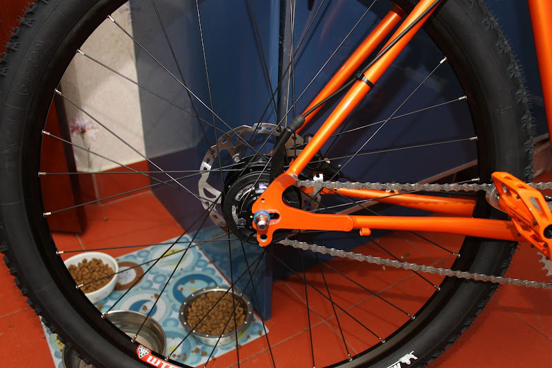

Опубликовано: 5 января 2015 г. Всем привет! Поднимем тему. Аккурат под новый год стал обладателем найнера. К сезону хочу прикрутить багажник и крылья. Багажник нужен сварной, с собачьей ногой, под дисковый тормоз и черного цвета. Приглянулась мне модель Topeak Super Tourist DX, Под Дисковые Тормоза. Но в комментариях на чейне пишут, мол на 29" войдет впритык, ни резину широкую ни крыло поставить не получится. У Topek есть специальная модель багажника для найнеров MTX Topeak Explorer 29ER, но без собачьей ноги. Сравнил размеры багажников (чейн и сайт производителя) и вот что выходит: Super Tourist DX (ДxШxВ) 34x23.5x41см Explorer 29ER (ДxШxВ) 42x23.5x41.5см По высоте разница на 0,5см. На установку крыла и резины мне кажется это не повлияет никак. Ширина одинаковая. Заметная разница только в длине, причем вариант без "ноги" как раз и длиннее на 8см. Может потому и нет "ноги"? Платформа длиннее, и имеющаяся косая направляющая не позволит рюкзаку попасть в спицы. Я склоняюсь к варианту с собачьей ногой. Но прежде чем покупать, хотелось бы быть уверенным что он точно подойдет. У меня Cube Attention SL 29 2014. Калипер тормоза за пределы рамы не выходит (что, конечно, очень круто: на прошлом велосипеде был лютой колхоз с проставками для крепления багажника из-за торчащего тормоза). Высота от нижней точки крепления в раме до колеса с резиной 2,25 - 35см. Т.е оба багажника по высоте подходят отлично. Что касается верхних креплений, то даже если стоковые не подойдут, можно сделать кастомные (мне почему-то приходит в голову шампур шашлычный). Народ, наверняка есть же среди вас обладатели сабжевых багажников на найнерах? Поделитесь отзывами?! 0 Поделиться сообщением Link to post Поделиться на других сайтах
Опубликовано: 5 января 2015 г. (изменено) Что за найнер-то? Они разные бывают, с разными креплениями. Upd.: Не заметил Изменено 5 января 2015 г. пользователем Дядя Гриша 0 Поделиться сообщением Link to post Поделиться на других сайтах
Опубликовано: 6 января 2015 г. (изменено) Nickki писал(а) Mon, 05 January 2015 17:33Всем привет! Поднимем тему. Аккурат под новый год стал обладателем найнера. К сезону хочу прикрутить багажник и крылья. Багажник нужен сварной, с собачьей ногой, под дисковый тормоз и черного цвета. Приглянулась мне модель Topeak Super Tourist DX, Под Дисковые Тормоза. Но в комментариях на чейне пишут, мол на 29" войдет впритык, ни резину широкую ни крыло поставить не получится. У Topek есть специальная модель багажника для найнеров MTX Topeak Explorer 29ER, но без собачьей ноги. Сравнил размеры багажников (чейн и сайт производителя) и вот что выходит: Super Tourist DX (ДxШxВ) 34x23.5x41см Explorer 29ER (ДxШxВ) 42x23.5x41.5см По высоте разница на 0,5см. На установку крыла и резины мне кажется это не повлияет никак. Ширина одинаковая. Заметная разница только в длине, причем вариант без "ноги" как раз и длиннее на 8см. Может потому и нет "ноги"? Платформа длиннее, и имеющаяся косая направляющая не позволит рюкзаку попасть в спицы. Я склоняюсь к варианту с собачьей ногой. Но прежде чем покупать, хотелось бы быть уверенным что он точно подойдет. У меня Cube Attention SL 29 2014. Калипер тормоза за пределы рамы не выходит (что, конечно, очень круто: на прошлом велосипеде был лютой колхоз с проставками для крепления багажника из-за торчащего тормоза). Высота от нижней точки крепления в раме до колеса с резиной 2,25 - 35см. Т.е оба багажника по высоте подходят отлично. Что касается верхних креплений, то даже если стоковые не подойдут, можно сделать кастомные (мне почему-то приходит в голову шампур шашлычный). Народ, наверняка есть же среди вас обладатели сабжевых багажников на найнерах? Поделитесь отзывами?! Данные багажники видел в спартании, там можно и пощупать (тц жемчужная плаза) на счет размеров сомневаюсь, что там длина = длина платформы, скорее это длина стоек, то есть высота на самом деле, платформа как раз у них одинаковая поскольку рассчитана на одни и те же сумки с рельсом mtx. Сам по себе explorer 29 встает неплохо и надобности в собачьей ноге я не ощутил (использовал фирменную сумку dxp кажется модель, с кофрами которая), но быстросъемное крыло уже не вставало под него. Покупать с рельсом и не использовать его по назначению довольно странно, у них есть те же модели и без рельса. Если будешь использовать их сумку готовься к небольшому люфту в самом рельсе и как следствию постукиванию на кочках. а тебе точно багажник под диски нужен? Мне в целом не понравился такой вариант, хотел заменить рюкзак на сумку на багажнике, не понравилось (возможно попробую еще как нибудь, но с сумкой поменьше и только в матрас, ну и плюс не люблю когда что то болтается. Хотя сумка хорошая была, сама по себе довольно жесткая и вместительная, кофрами так ни разу и не попользовался. Ну и дождевик для сумки покупается отдельно. Изменено 6 января 2015 г. пользователем Vidok 0 Поделиться сообщением Link to post Поделиться на других сайтах
Опубликовано: 6 января 2015 г. Убивши за 3 месяца два люминевых нонейм багажника, купил MTX Topeak Explorer 29ER. Отъездил 3 месяца. Скажу следующее: Встал замечательно, без всяких плясок с бубном, места под любой калипер и места под крыло достаточно. Отсутствие собачьей ноги в принципе не мешает ездить с велорюкзаком. ( у меня пик 80) Штатный болт таки срезало - пересверлил на М6, ну и в раме перенарезал резьбу. 0 Поделиться сообщением Link to post Поделиться на других сайтах
Опубликовано: 6 января 2015 г. Спасибо всем откликнувшимся. Вчера во сне я тоже осознал что размеры багажников даны производителем как-то странно. Разница в 8 см по длине, которая больше похожа на высоту очень неспроста. И сегодня прочитал об этом тут, словно в подтверждение! Это сходится с моими замерами от нижнего крепления для багажника в раме до вершины заднего колеса: если ставить Super Tourist DX, то багажник будет почти лежать на колесе, а если использовать Explorer 29 - то останется зазор в те самые 8 см. Про сумки Topeak и крепления под них: пока мне важен сам багажник. Хочу менять свой рюкзак от снаряжения (60л) на что-то другое, но пока не решил еще что (идея в том, что нужно что-то, что может держать форму будучи полупустым или покупать набор сумок литров на 40 для коротких поездочек). С буржуйскими сумками дела не имел пока что. Думаю этот сезон погоняю еще со старыми велоштанами на новом багажнике. Спасибо за отзывы про Explorer 29er! Раз пишут что и с 80-литровым рюкзаком ездить можно без проблем без "ноги", то его и возьму. hassisin, а какое крыло сзади стоит? Можете фото скинуть? Цитата:а тебе точно багажник под диски нужен? Как я писал выше, все зависит от того, как стоит калипер. На моем прошлом Author Dexter 2007 калипер стоял снижу и выходил за пределы рамы. Поэтому был заколхожен обычный алюминиевый багажник на проставках горизонтальных, длинной сантиметров 5. Сейчас некоторые производители делают одну из ног багажника изогнутой (т.е. огибающей такой торчащий калипер). В новом кубе калипер не выходит за пределы рамы и установлен сверху ротора. Т.е. как мне кажется для этого байка подойдет в общем-то любой багажник нужной высоты. 0 Поделиться сообщением Link to post Поделиться на других сайтах
Опубликовано: 6 января 2015 г. Шина 57мм, зазор, как видите преизрядный: 0 Поделиться сообщением Link to post Поделиться на других сайтах
