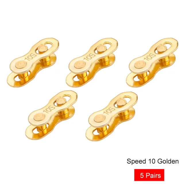

Опубликовано: 17 октября 2023 г. Взял у купцов китайских замки такие Поставил их для теста на 10-ск Ҟампу. Из-за поливалова да луж окаянных приходилось цепь кучу раз снимать по приезду. Опосля ~500 км поставил цепь другую с другим аналогичным замком, нонче поливалова чуток поменьше, но всё равно снимать-напяливать цепь пришлось. Пока всё кошерно. Разве что «золотое» покрытие вельми охотно слезает, едва ли есть смысл за оное переплачивать. В общем, где замки дыбать, теперь понятно. Осталось только разобраться, где Ҟампоцепи нонче дыбать. В ближайший год новые цепи мне, правда, вряд ли понадобятся но надобно бы запастись оными 0 Поделиться сообщением Link to post Поделиться на других сайтах
Опубликовано: 17 октября 2023 г. Hellwarrior сказал(а) 10/17/2023 в 17:53: Взял у купцов китайских замки такие Ставятся без люфтов и без слоновых усилий? (намедни натягивал я срамовский замочек на какую-то ноунейм цепь, так защелкнуть его ногами удалось только с десятой попытки, а как снимать буду, даже думать не хоцца) 0 Поделиться сообщением Link to post Поделиться на других сайтах
Опубликовано: 18 октября 2023 г. mike vulgaris (AKA mike) сказал(а) 10/17/2023 в 20:33: Ставятся без люфтов и без слоновых усилий? (намедни натягивал я срамовский замочек на какую-то ноунейм цепь, так защелкнуть его ногами удалось только с десятой попытки, а как снимать буду, даже думать не хоцца) Не надо использовать ноунейм цепи 0 Поделиться сообщением Link to post Поделиться на других сайтах
Опубликовано: 19 октября 2023 г. (изменено) mike vulgaris (AKA mike) сказал(а) 10/17/2023 в 20:33: Ставятся без люфтов и без слоновых усилий? (намедни натягивал я срамовский замочек на какую-то ноунейм цепь, так защелкнуть его ногами удалось только с десятой попытки, а как снимать буду, даже думать не хоцца) Да в принципе нормально ставятся при наличии инструмента. Возможно, чуток туже, чем другие замки, но оно и не есть плохо, а до кучи то новая цепь + новый замок, по мере износа потом всегда легче становится вплоть до снятия руками без инструмента ЗЫ: отмывал тут цепи, вельми кошерно, когда замки у цепей разных разные, можно их вместе отмывать и сопоставлять с цепями, с которых оные были сняты. Жаль, цепей по кругу 5, а столько типов замков нѣтъ. Цепи можно различать, запрессовав их, а затем выпрессовав пины в нужном месте так, чтобы пин ремонтный оказывался в таком-то по счёту от края цепи звене. Пробовал циферки на замках нацарапать, но не получается. КМЦшные замки в снятом виде невозбранно закрываются руками. Замки от купцов китайских так делать не желают, во всяком случае, ежели ни во что их не упирать. Кмк, это таки кошерно, ибо замки изношенные на цепях изношенных могут разойтись тогда, когда их никто не просил делать этого. Неизвестно, Правда, как будут себя вести китайские замки после нескольких ккм, но при такой цене в принципе можно их и сменить, ежели вдруг что не так пойдёт, допустим, после 3 ккм Изменено 25 октября 2023 г. пользователем Hellwarrior 0 Поделиться сообщением Link to post Поделиться на других сайтах
Опубликовано: 26 октября 2023 г. Два раза я ломал замок. Один раз прямо на ходу от пластины отлетел пин. И второй раз - прямо во время промывки цепи, прямо в бутылке. 0 Поделиться сообщением Link to post Поделиться на других сайтах
Опубликовано: 28 октября 2023 г. Atterdаg сказал(а) 10/26/2023 в 12:26: Два раза я ломал замок. Один раз прямо на ходу от пластины отлетел пин. И второй раз - прямо во время промывки цепи, прямо в бутылке. Что за замки-то такие? Ломать - ни разу не ломал. На ходу какой-то там замок таки расстёгивался и половина терялась, но то редкость, кажись, цепь была изношенной, где-то там заела, да и замок КМЦшный, на котором было написано только про КМЦ и Шиману. Для таких случаев надобно с собой замок запасной возить. Впрочем, китайские замки енти мне пока по нраву, не так-то легко они раскрываются, сомнительно, что на ходу они расстёгиваться будут. Ещё бы ремесленники китайские цепи кошерные выпускать начали... или какие-то таки выпускают? 0 Поделиться сообщением Link to post Поделиться на других сайтах
