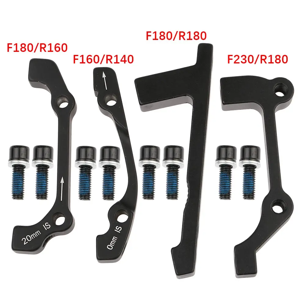

Опубликовано: 23 июля 2018 г. (изменено) т.к. задний и передний калиперы крепятся под разными углами, то геометрия адаптеров под IS крепление разная. Поэтому и не достаёт. А калиперы, диски и расстояния между отверстиями одинаковые. Может ещё и сам адаптер перевернут не той стороной. Изменено 23 июля 2018 г. пользователем Tatt00ist 0 Поделиться сообщением Link to post Поделиться на других сайтах

Опубликовано: 23 июля 2018 г. bo4er3 сказал(а) 6 минут назад: Завтра ради эксперимента попробую перевернуть адаптер. Сам адаптера не касался, возможно дядя ляо ошибся при сборке хм. если задний калипер с адаптером не разбирались и не менялись местами с передними, то всё должно вставать. 0 Поделиться сообщением Link to post Поделиться на других сайтах

Опубликовано: 23 июля 2018 г. нашел по этим (кажись) тормозам видео на ютуб мотайте сразу на 5.14. Там на фото хорошо видно какой адаптер и как стоит. 0 Поделиться сообщением Link to post Поделиться на других сайтах
Опубликовано: 24 июля 2018 г. Tatt00ist сказал(а) 6 часов назад: нашел по этим (кажись) тормозам видео на ютуб мотайте сразу на 5.14. Там на фото хорошо видно какой адаптер и как стоит. всё нормально) у меня так же стоит он, проблема тем не менее осталась 0 Поделиться сообщением Link to post Поделиться на других сайтах
Опубликовано: 24 июля 2018 г. (изменено) я пас мне только кажется что в видео задний диск 140 стоит. бывает же что спереди 160, а сзади 140 ставят. разница между 160 и 140 как раз бы и дала недостающий сантиметр. можно из бумаги 140 вырезать и без колеса примерить Изменено 24 июля 2018 г. пользователем Tatt00ist 0 Поделиться сообщением Link to post Поделиться на других сайтах
Опубликовано: 24 июля 2018 г. (изменено) Tatt00ist сказал(а) 13 минуты назад: я пас мне только кажется что в видео задний диск 140 стоит. бывает же что спереди 160, а сзади 140 ставят. разница между 160 и 140 как раз бы и дала недостающий сантиметр. можно из бумаги 140 вырезать и без колеса примерить у меня старый диск 160 был, всё вставало, как новый купил 160, всё - не встает. Передний 140 (старый) всё ок=) Короче, все законы физики, геометрии нарушены Изменено 24 июля 2018 г. пользователем bo4er3 0 Поделиться сообщением Link to post Поделиться на других сайтах
Опубликовано: 24 июля 2018 г. (изменено) bo4er3 сказал(а) 59 минут назад: у меня старый диск 160 был, всё вставало, как новый купил 160, всё - не встает. Передний 140 (старый) всё ок=) Короче, все законы физики, геометрии нарушены передний тормоз основной - бОльший диск ставится спереди =) (ну или оба 140 тогда уж, но никак не 160сзади и 140спереди) если так, то там и адаптер стоит для 140, а значит достаточно поменять его на адаптер 160 для заднего калипера. именно для заднего, не для переднего. Вот тут видна разница. Например F180/R160 значит с этим адаптером спереди можно поставить 180мм, а сзади 160мм. И так далее. Если диски оба 160, то на веле стоят первый и второй слева. Изменено 24 июля 2018 г. пользователем Tatt00ist 0 Поделиться сообщением Link to post Поделиться на других сайтах
Опубликовано: 24 июля 2018 г. bo4er3 сказал(а) 25 минут назад: у меня старый диск 160 был, всё вставало, как новый купил 160, всё - не встает. Передний 140 (старый) всё ок=) Короче, все законы физики, геометрии нарушены 140 передний - нонсенс, таких и переходников то не бывает(вроде) Думаю причина в том что вы диски перепутали местами. А что за вел вообще? По фото ашан какой-то. 0 Поделиться сообщением Link to post Поделиться на других сайтах
Опубликовано: 24 июля 2018 г. PoTaS сказал(а) 3 часа назад: 140 передний - нонсенс, таких и переходников то не бывает(вроде) Думаю причина в том что вы диски перепутали местами. А что за вел вообще? По фото ашан какой-то. Он пишет что снимал только задний диск. Ни адаптеры, ни передний диск не трогал. Не мог перепутать.) 0 Поделиться сообщением Link to post Поделиться на других сайтах
