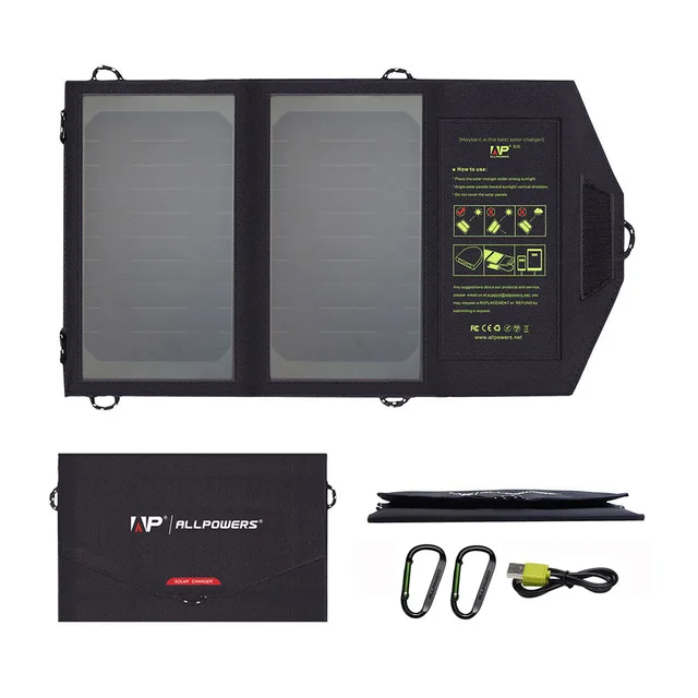

Опубликовано: 18 июля 2023 г. (изменено) Paramore сказал(а) 08.03.2019 в 18:20: Пользуюсь таким уже год Аккумулятор на солнечной батарее Solar Power Bank Это - пое..ень. Сам пользую вот такое устройство, но этого хватает только что бы телефон подзаряжать. Две секции помоему 10-12W дает. Стоила два рубля на алике. Сейчас появилось еще парочка девайсов, так что потребности повышаются и нужно что то побольше. Наверное возьму такого: Ну и так-как напрямую заряжать девайсы от них - дело гиблое, то обычно она едет на бауле и заряжает повербанк, а вечером уже с повербанка - на телефоны. Просто в плохую погоду или при недостаточном угле лучей ток настолько жидкий, что телефон, например, тупо не заряжается. А банка силы работает в этом случае как губка - впитывает понемногу и копит. Еще неплохо завести обычную зарядку на 5-7 USB разъемов с оооооочень длинным проводом до розетки. На кемпингах и около-цивилизационных стоянках помогает. Изменено 18 июля 2023 г. пользователем Atterdаg 0 Поделиться сообщением Link to post Поделиться на других сайтах
