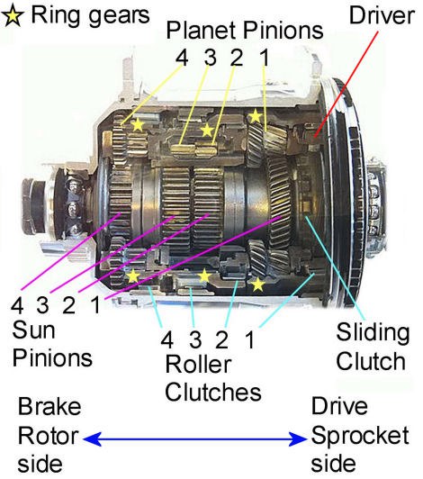

https://sheldonbrown.com/alfine-11.html
Очень подробная статья на сайте ШБ про устройство 11-скоростной планетарки Alfine. Несколько интересных моментов:
  1. Один из передаточных механизмов выполнен на шестернях с косыми зубьями, при этом возникающая боковая сила стремится сорвать фиксирующую клипсу с оси (она ессно не очень приспособлена под такое). В результате, вкручивать на нижних передачах лучше поаккуратнее.
  2. Из-за технологического разброса при изготовлении у некоторых втулок правильная настройка переключения может до 1,5 мм отличаться от той, которую вы поставите, следуя инструкции. Даже минимальное отклонение настройки от правильной вызывает проскоки, если такой случится при кручении с большим усилием, могут полететь шестеренки.
  3. Если не сбрасывать усилие на педалях во время переключения, на некоторых передачах внутренности могут зацепиться не полностью, в результате полетят шестеренки.
  4. Втулка изготавливается настолько точно, что посторонний объект крупнее 0,25 мм может ее заклинить, и в некоторых случаях велосипед превратится в недвижимость, а не просто лишится каких-то передач.
Короче, всем читать в обязательном порядке.

Ок, убедил, Альфине-11 не надо покупать. Буду дальше на Sram S7 ездить :D
Если меньше 11 скоростей (даже если наплевать и поставить звезды, не рекомендуемые производителем), то это либо ехать по равнинной дороге (желательно без груза), либо быстрее 25 км/ч велосипед будет ехать только с хорошей горки.
