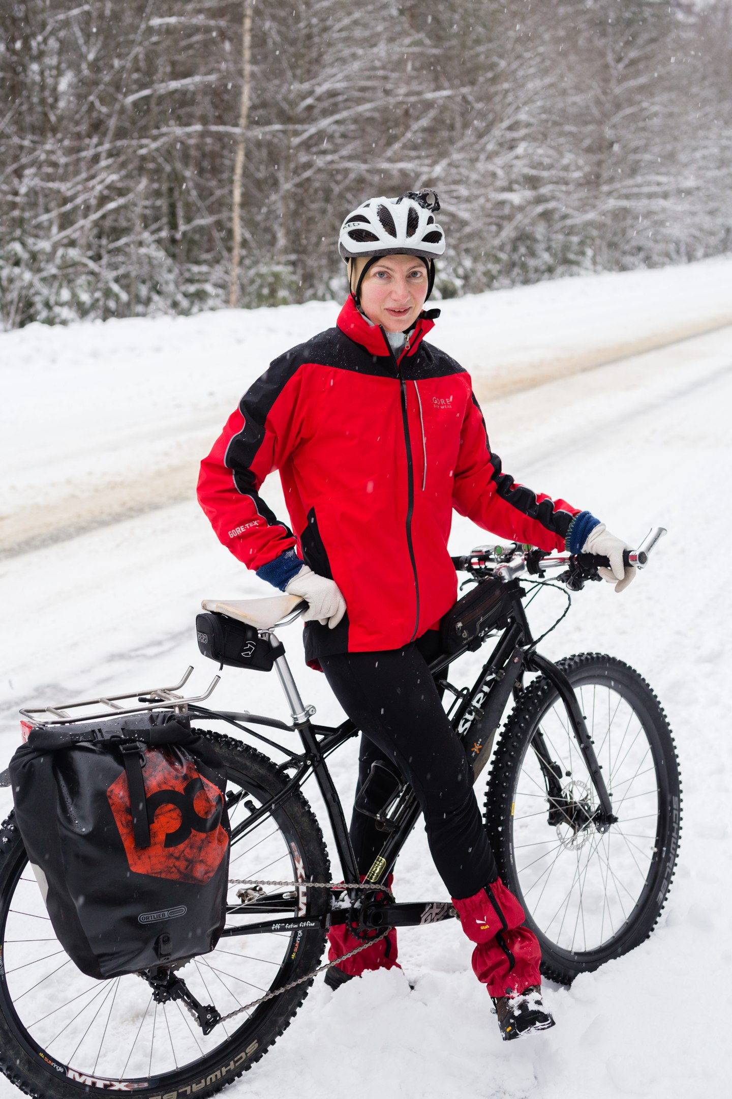

Собственно, этот байк олицетворяет собой то, каким я вижу идеальный лесной туристический велосипед в 2018 году, без компромиссов.

Необычная установка подседельного хомута. Имеет практический смысл?
elsidoi сказал(а) 24 минуты назад:
ну многие советуют ставить именно так - с обратной стороны от разреза на трубе
Денис_Сергеевич сказал(а) 2 минуты назад:
Особенно если учесть, что разрез на разных рамах может быть направлен как вперед, так и назад. )))

Почему система GX? Кассета и задпер ведь, шимано?
Хотя, вопрос, тут в эстетике, с точки зрения техники все норм.
Комплектация будет?
Интересует модель багажника, длина верхних усов (за одно про фонарег бы пару слов), палки, флягодержатель (это же не Topeak?)
Насос Lezyne? Помрет же так на раме он :)

зачем это учитывать, если совет звучит именно так, как я написал?
разрез пусть хоть сбоку будет - не важно.
Однако, прошу заметить: я к этому совету никакого отношения не имею и вообще у меня на раме нет хомута :)
Потому что была нужна звезда 28Т. На системах Шимано меньше 30Т родных звезд нет, а для Срама есть (причем очень дешевая стальная).

Комплектация будет?
https://docs.google.com/spreadsheets/d/e/2PACX-1vSxELaWUF3x5jagiAhja5JBXWiStgxeSfz0DmHSjFQk1DN5x1p32kLGB91-CuIYDHL4doNLCXan3Nny/pubhtml
Ботаник сказал(а) 12 минуты назад:
Багажник Tubus Cosmo с опциональными самыми длинными усами 350 мм. Фонарик Cateye TL-LD560, уже не продается (570 не берите). Палки Ritchey Classic. Флягодержатель ВВВ.
Помрёт... Надо на него какой-то пыльник приспособить.

красивые палки
Красивые. Но как минимум руль очень тяжелый, стенки там НЕРЕАЛЬНО толстые. Заглушки Ritchey не влезли, пришлось из загашника доставать старые PRO, меньшего диаметра.

VORON, косметичка точь-в-точь как у меня на шоссейнике :)
Хорошая косметичка, удобная.
глянул на чайнике вынос - опять печаль-тоска - есть только  на 6 градусов, а я хочу на -17 (что-то мне вздумалось не спеша пересобрать всё на серебристых палках).
А подседел - хорош!
VORON сказал(а) 14 минуты назад:
да вроде заявляют 200 г - вполне себе и не много для алюминия
Денис_Сергеевич сказал(а) 1 минуту назад:
У двух других люминевых рулей у меня под рукой (Ritchey Comp и Easton EA50) стенки на торцах тоньше раза в полтора минимум. Впрочем, если не хочется менять руль по причине старости, то ничего плохого в более толстых стенках нет.
не знаю, может уже обсуждалось: а почему именно такой цвет палок? По эстетическим соображениям или по каким-то еще?
Денис_Сергеевич сказал(а) 22 минуты назад:
По эстетическим, т.к. ездить будет девочка. И должно же что-то сочетаться со старым любимым белым седлом.

По эстетическим
а-то я подумал, что раз "лесной", то такие палки выгоднее в плане прилипания грязи - на всякие серебристые блестящие детали грязь меньше липнет и ее легче стирать в отличие от черных палок
Денис_Сергеевич сказал(а) 11 минуту назад:
Грязь меньше всего волнует. )))

Передаточные числа привода какие?
вангую 28х11/46

попал
Выше правильно сказали: 28 + 11-46.

Зачем для лесного туристического велосипеда со звездами 28x11 роторы 160мм ? должно быть достаточно 140 мм
bank сказал(а) 37 минут назад:
А если рюкзак под 50 кг как у ворона, да под горку - иначе не остановить)
160 дешевле и проще в установке )))
Блин... у меня даже на 26ом фэте спереди 30 стоит при кассете 11-46. Куда ещё меньше то?
O`K сказал(а) 17 минут назад:
Ха! На моем велосипеде в данный момент спереди стоит 26. Жена возит меньше груза, поэтому ей 28.
Ты часто возишь под 50 кг груза?  Я вот да.
Вы бы еще предложили ногой об асфальт тормозить. )))
