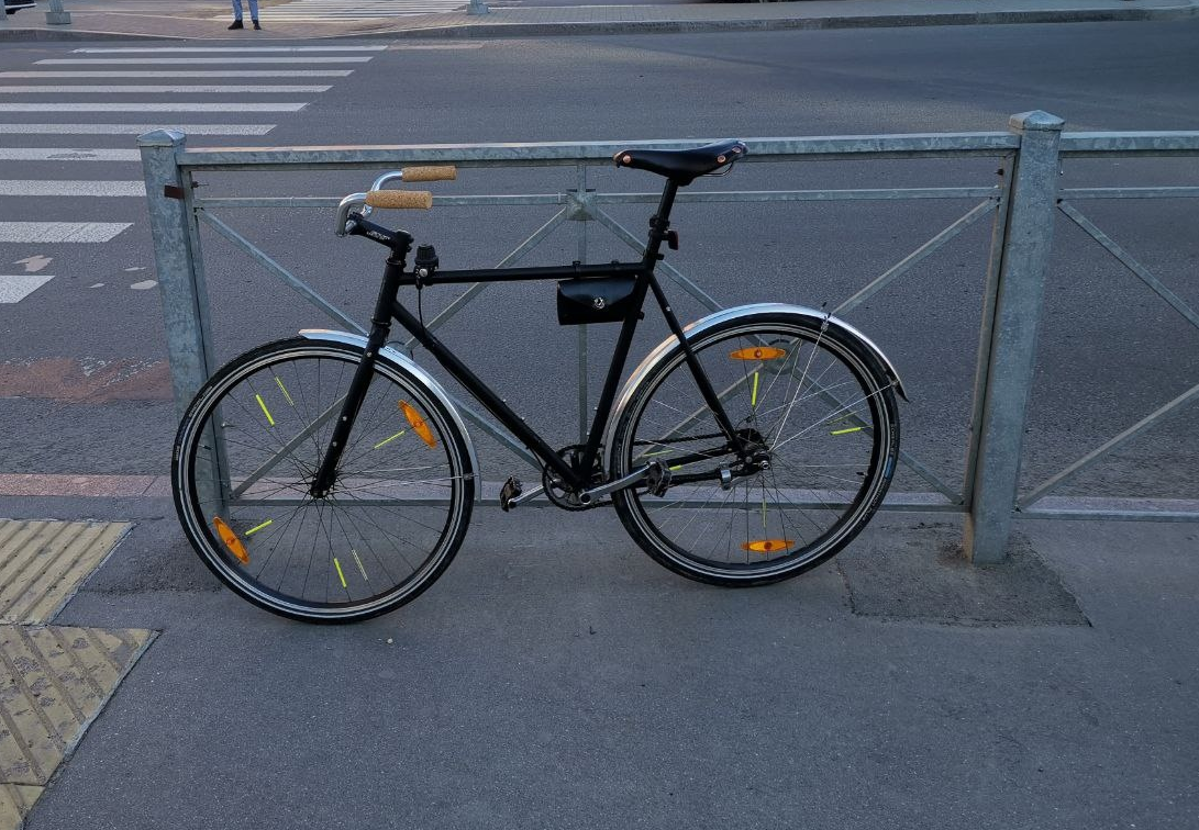

Собрал себе пару лет назад вот такой на фреймсете Octopus ST Cro-Mo. Не знаю, можно ли его ещё купить.
Даже шиповка влезает.
До этого использовал советские дорожные рамы (ММВЗ, ЗИФ) - у обоих со временем лопнула верхняя труба, был ещё прецедент с разрушением вилки.
Интересный и красивый  вариант! У вас како рост? Я хочу, чтобы сидушка была не так высоко.
У современных рам есть варианты под разный рост, так что надо просто купить раму под свой рост

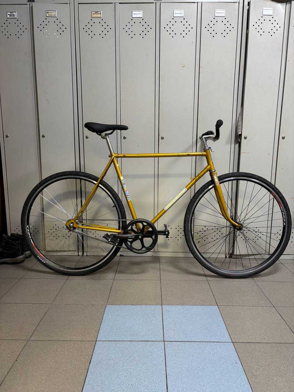

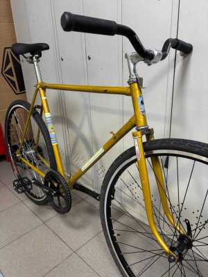

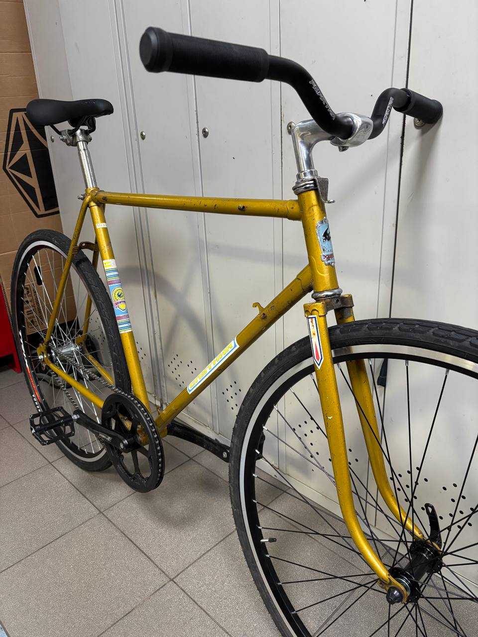

Есть Спутник на работе пересобранный зимой
Менялась каретка, система, цепь, колеса стоят сингл с ножным тормозом, но современные, с двойными ободами
Руль вынос грипсы и седло менял, подседел вроде орига
За это чудо хочу 13к, фото могу чуть позже показать

6puket сказал(а) 10.06.2026 в 01:15:
Я стесняюсь спросить, а от спутника там что осталось, рама? Колесо с тормозом хотелось бы увидеть.
