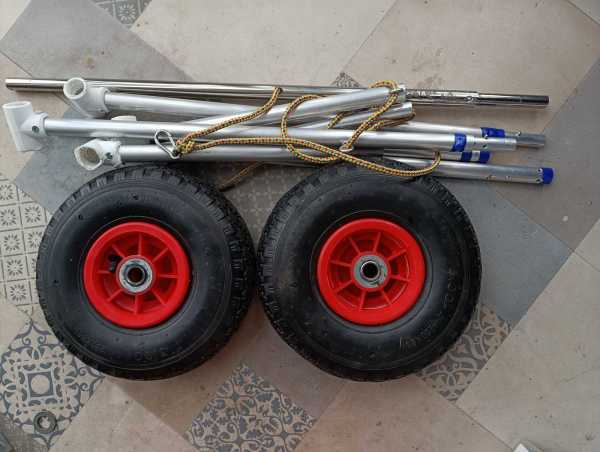

  serzh_r сказал(а) 4/5/2025 в 08:29:
Колеса тяжеленные,
И судя по всему УЗКИЕ.
Кстати, сама китайская тележка без колес у меня тоже сверхлегкая. Наверное в районе 1 кг.
При этом, полагаю, что собственным весом снаряженной тележки 4 кг. на фоне общего веса всего барахла, которое на нее можно загрузить:
- Байда в упаковке с вёслами 14 кг.;
- бивуачное снаряжение палатка, спальник, котелок, горелка, газ наверное порядка 5 кг.
- "мешок картошки", литр водки
ну пусть даже 30 кг. все вместе, можно пренебречь. Ибо куда важнее, чтобы тележка сохраняла возможность перемещаться по рыхлому и вязкому грунту без лишних усилий и выкручивания рук.
Пахать грязь узкими колесами 16 км до таменгонта я бы затрахался. В этом случае было бы проще заныкать все барахло в лесу и потом вернуться за ним на своей машине.
  На перекатывание ее же 500 метров по асфальту от метро до электрички собственный вес вообще не роляет.
  serzh_r сказал(а) 4/5/2025 в 08:44:
И да! Что показал магнит?
Я же выкладывал фотки с магнитом на тележке.
Он сказал да.
Безусловно согласен, что литые колеса начисто лишены опасности проколов, но и для пневматических колес с внушающей надежду толщиной протектора, накачанных до 2 атмосфер риск прокола был признан теоретиком минимальным.
Вероятность залюбиться в песке признана выше вероятности прокола.

Эти колеса шириной 45 мм, но на асфальте работают только 25, в мягком грунте чуть больше. Надо срезать округлости, выступающие над диском, они нужны только мотоциклистам, закладывающим вираж по гудрону. Обычно я и езжу с колесами шириной 25 мм, больше не надо.
Вес тележки надо резать в ноль. Часто ее несёшь в рюкзаке, потому что лень ради 700 метров затевать бодягу. Кантовка байдарки через завалы. Затаскивание в транспорт.
И про выкручивания рук и затрахивание. Лошадь животное умное. Не зря она оглобли придумала. А также хомут.

А с чего им вдруг сдуваться?
Внутри камера с обычным автомобильным ниппелем.
 И про магнит. Не достаточно "да". Необходим допрос с пристрастием. Есть нержавейки, которые магнитятся. Слабее чем чернуха. Поэтому если бы китаец пустил на тележку нержу, то скорее всего слегка магнитную. ( Но я в это не верю, дорого, скорее всего магнит клацал будь здоров).
  Galakhov сказал(а) 4/5/2025 в 09:19:
Заводской брак камеры, ниппеля, грязь в ниппель попала, таки нашел свою колючую проволоку.... Дотащишь рюк 16 км, да ещё и с тележкой, которую выкинуть жалко?
В моем случае литые колёса оказались заметно тяжелее пневматических и при этом представляются менее вездеходными.
При таких раскладах положить в рюкзак 100 граммовый велосипедный насос есть шах и мат )))
Сейчас взвесился на напольных весах с колесом - 1 кг. показали.

И ещё раз: вспененое колесо завсегда легче надутого. Не надо прочных стенок обода, выдерживающих раздувание бортов шины. Не надо делать шину диаметром 50 мм, чтобы получить полоску контакта в 20 мм ( или делать сечение 30 мм, но наваривать резину до прямоугольного профиля).
