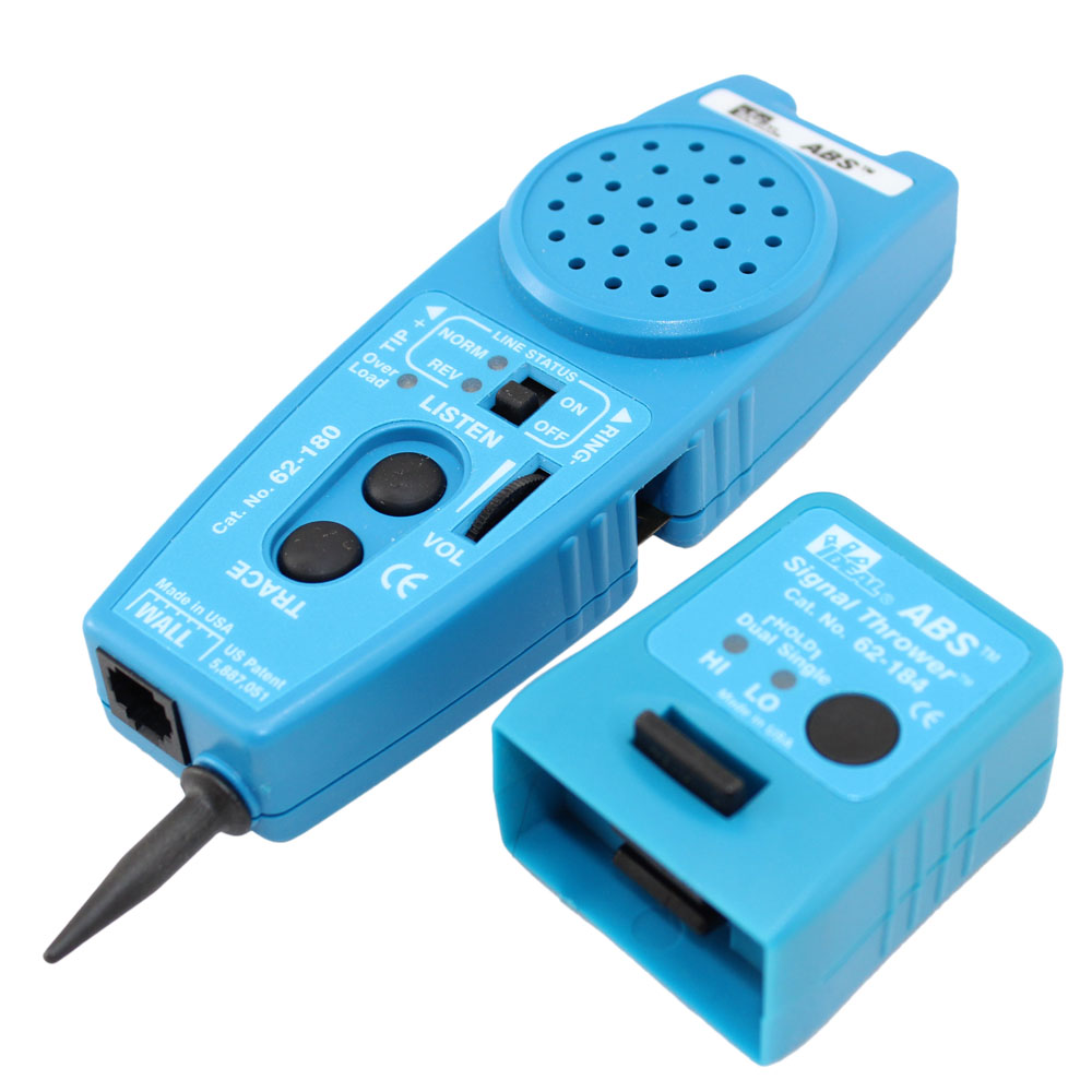

Опубликовано: 26 июня 2020 г. (изменено) Natt сказал(а) 53 минуты назад: На моем после пары оборотов светодиод перестает моргать, остается только звук геркона. Ага, значит - это он на режим выходит. У меня то же самое. Значит все таки какакя то оказия на этапе передачи сигнала. Остается понять - это датчик перестал излучать или компьютер перестал принимать? Как бы теперь замерить этот радиосигнал? Чем? Есть у меня такой вот аппарат - очень удобно из косы проводов выщемлять нужный кабель. Попробуем поиерить им. добавлено 4 минуты спустя Natt сказал(а) 53 минуты назад: Вчера он был еще WR. Ой блииин... Я то думал что только у беспроводного что то после цифр пишется, по этому не совсем внимательно вчитывался в последнюю букву. Ну казалось что то типа WireLess должно быть. А оказывается - не так. Прошу прощения. Изменено 26 июня 2020 г. пользователем Gekko 0 Поделиться сообщением Link to post Поделиться на других сайтах

Опубликовано: 28 июня 2020 г. (изменено) Кнопку понажимал - ничего не происходит. Кнопка "байк" нажимается, когда компьютер в столике уходит в стенд-бай, и нужно его вернуть в рабочее положение. Померил аппаратом - датчик выдает четкий "тик" в эфире. Но вот компьютер почему то его не воспринимает. Некоторые пишут - мол надо задать длину радиуса колеса заново. Задавал - не помогло. Какой то глюк с самим компом а не с датчиком. Как бы узнать - они только один свой датчик видят или могут ловить другие? Не думаю что там шибко умное устройство с возможностью кодировать "свой" сигнал, по этому надо попробовать у кого нибудь считать с чужого датчика. добавлено 2 минуты спустя Natt сказал(а) 6/26/2020 в 11:43: Я бы еще попробовал снять магнит и датчик с вилки и проверить рядом с компом. Уже подносил компьютер со столиком к самому датчику. Я уже их чуть ли изолентой не сматывал вместе. Не видит. Изменено 28 июня 2020 г. пользователем Gekko 0 Поделиться сообщением Link to post Поделиться на других сайтах
