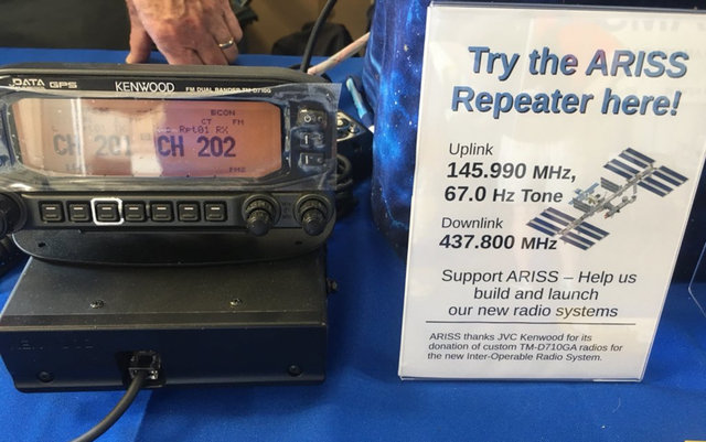

1 сентября 2020 года на Международной Космической Станции в модуле Columbus был установлен FM транспондер. Транспондер состоит из модифицированного JVC Kenwood D710GA. 2 сентября в 01:02 UTC система была активирована. Частоты: UPLINK: 145.990 MHz тон: CTCSS 67 Гц, DOWNLINK: 437.800 MHz."
Имеющим лицензию и позывной можно пользоваться.
Узнать когда МКС в зоне видимости можно, например, тут: https://www.amsat.org/track/index.php
Изменено пользователем Cascade
Орбиты МКС подвинулись ближе к вечеру. Послушал вчера около 21:10. Толпа конечно, но слышно хорошо на обычную портативку со стандартной антенной. В наших широтах лучше искать место без препятствий с южной стороны, ибо выше 20 градусов над горизонтом станция не поднимается. И да, с учетом указанной аппаратуры это таки репитер (ретранслятор) а не транспондер. Эффект Допплера заметен. В начале сеанса лучше принимается на 5 КГц выше по частоте, соответственно, ближе к концу, ниже. Т.е. первые минуты полторы лучше слышно на 437805, а последние на 437795. 5-6 минут в середине сеанса нормальный прием на центральной частоте 437800.
