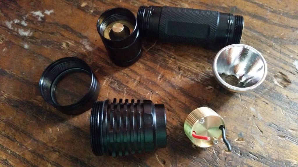

Опубликовано: 23 ноября 2016 г. (изменено) В общем опять перестал светить фонарь UltraFire C2-T60. Не так давно поменял диод с платой, и чуть менее чем через месяц снова та же фигня... Подозреваю, что накрылся вот этот модуль (или как он правильно называется?) Вопрос: подойдут ли такие модули к этому фонарю? http://www.dx.com/ru/p/cree-xm-l2-t6-600lm-3-mode-drop-in-module-for-26-5mm-flashlight-213024#.WDYB-WHWjqB http://www.dx.com/ru/p/cree-xm-l-t6-3840lm-3-mode-drop-in-module-for-26-5mm-flashlight-silver-164727#.WDYCxmHWjqC Они почему-то без резьбы. Диаметр модуля 24.5 мм Изменено 23 ноября 2016 г. пользователем cergei82 0 Поделиться сообщением Link to post Поделиться на других сайтах
Опубликовано: 23 ноября 2016 г. Это другие. Видимо диод перегрелся. 0 Поделиться сообщением Link to post Поделиться на других сайтах
Опубликовано: 24 ноября 2016 г. Костя сказал(а) 11/23/2016 в 22:33: Это другие. Видимо диод перегрелся. И что можно с этим сделать? 0 Поделиться сообщением Link to post Поделиться на других сайтах
Опубликовано: 24 ноября 2016 г. cergei82 сказал(а) 11/24/2016 в 08:02: Костя сказал(а) 11/23/2016 в 22:33: Это другие. Видимо диод перегрелся. И что можно с этим сделать? Ничего с ним не сделать, так и будет перегреваться, поменять фонарь на правильный с прямым теплоотводом на корпус, тот же М1 например и забыть про фаер как страшный сон. Ну можно еще банки ушатаные использовать - высокий ток не дадут - диод не перегреется. 0 Поделиться сообщением Link to post Поделиться на других сайтах

Опубликовано: 24 ноября 2016 г. Тонкий слой термопасты на чистую пилюлю в местах контакта. Должен значительно усилится нагрев корпуса. cergei82 сказал(а) 11/24/2016 в 08:02: И что можно с этим сделать? yurezz сказал(а) 11/24/2016 в 08:25: Ничего с ним не сделать, так и будет перегреваться, поменять фонарь на правильный с прямым теплоотводом на корпус, тот же М1 например С чего вы взяли что хоть у каких-нибудь есть "прямой теплоотвод"? yuniki сказал(а) 11/24/2016 в 16:07: несколько часов везти на руле и при наступлении темноты попытаться включить , то - облом, или еле видно или вообще не светит. Вопрос : - это у всех фонарей так или только у Convoy или только у моего экземпляра ? Это батареи такие, отогревать в шапке или под курткой. 0 Поделиться сообщением Link to post Поделиться на других сайтах

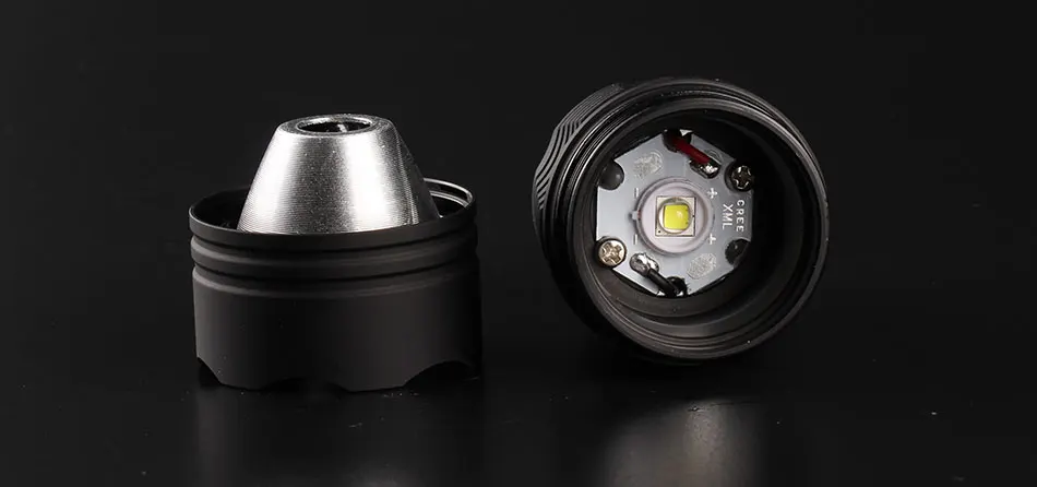

Опубликовано: 24 ноября 2016 г. Костя сказал(а) 11/24/2016 в 16:40: С чего вы взяли что хоть у каких-нибудь есть "прямой теплоотвод"? с того, что уже давно корпус М1 выглядит так - 0 Поделиться сообщением Link to post Поделиться на других сайтах
