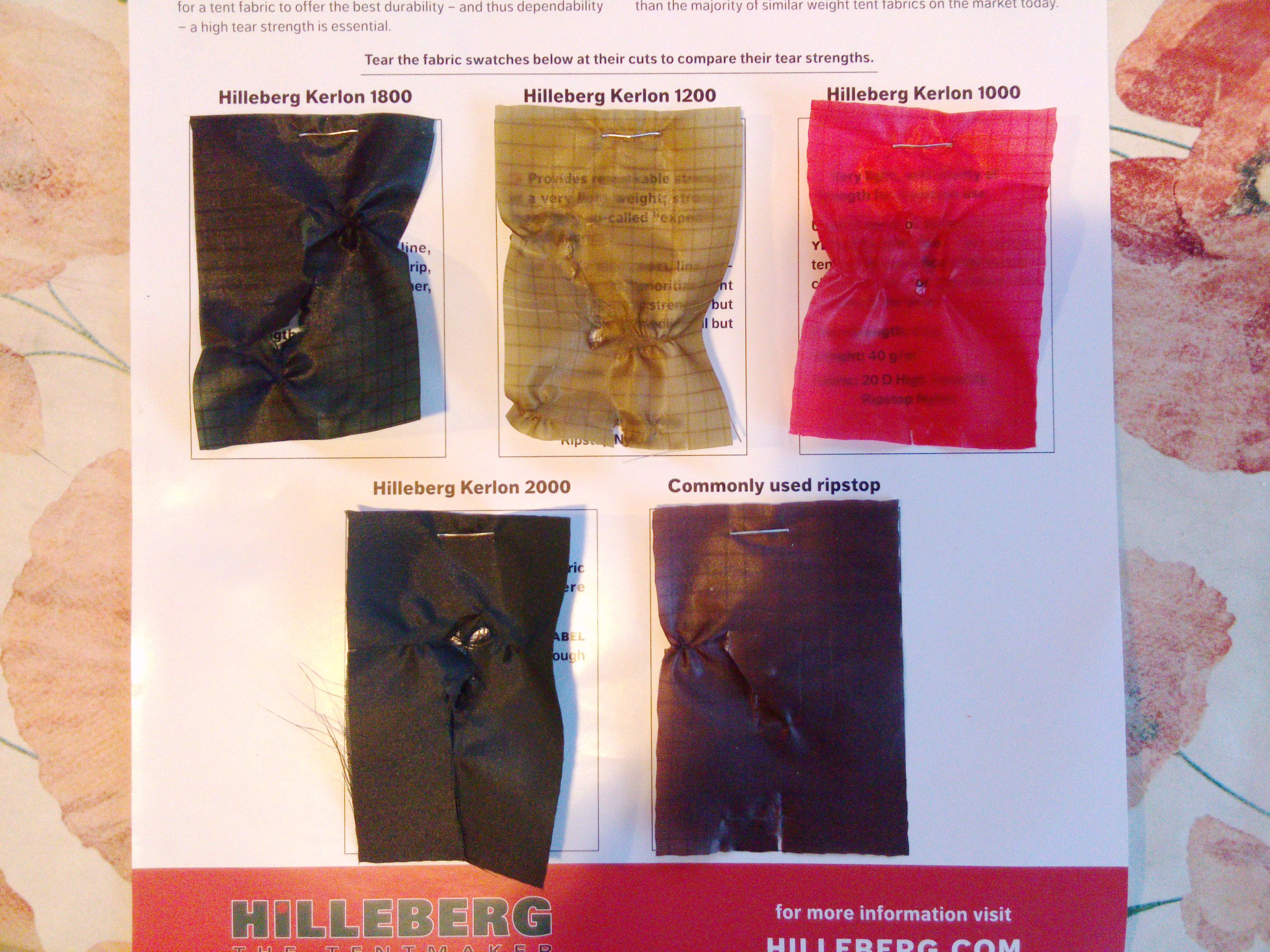

Он редко, но встречается — слева внизу плотность 70D.
Мы с тобой под растяжимостью ткани понимаем разные вещи, видимо. Я имею в виду, что когда ткань тонкая, она приобретает некоторые свойства резины, и в процессе установки палатки она местами действительно натягивается, как барабан. А ты, похоже, говоришь про растяжение нейлона при намокании, что уже несколько иной физический процесс.

Только разный материал тянется по разному при одной и той же толщине. Нейлон тянется сильнее полиэстера а кубен почти не тянется.

По плотности можно сравнивать только внутри класса. Разные материалы так нельзя сравнивать.

Вот я и сравниваю. Там нейлон 70D, тут нейлон 70D, разница в водозащитном покрытии. Впрочем, нейлон такой плотности на тенте - редкий гость, он обычно на полу встречается. Обычно 70D тент делают из полиэстера.
